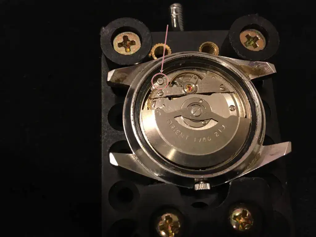

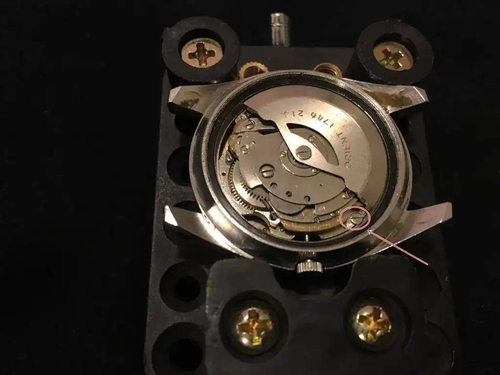

Hola y bienvenido Paco a esta gran familia . Ese calibre se puede retirar de dos maneras una es con la bata y todo ,ya que el calibre va primero y este sujeto por dos tornillos a la bata entonces al estirar la bata sale junto el calibre o la otra forma es retirando los tornillos que te marqué entonces sale la bata primero quedando el calibre suelto que caera con solo girar la caja
Podes retirar el anillo de goma que sirve de sello en el fondo para facilitar la salida de la bata .
Espero que te sirva . Un saludo

Gracias! He retirado los tornillos y el calibre gira dentro de la caja, pero la bata no sale, he hecho un poco de palanca, pero me da miedo... Tiene que salir con facilidad o hay que hacer algo de fuerza?
Tendría que salir con facilidad salvo que tenga algo de óxido o suciedad que la prende a la caja ,con una buena lupa examina la bata donde se una a la caja mientras tratas de sacarla para ver que es lo que la prende (si haces palanca , con mucho cuidado para no dañar nada y lejos del volante por favor)
Ya lo conseguí! Era la junta, que estaba solidificada a la bata y la caja... La he tenido que romper para sacarla. Después ha salido todo el conjunto solo, tal y como decías
Que bueno. Toca buscar otra junta
Enviado desde mi MX4
Por eso te decía anteriormente que retiraras el anillo de goma que sirve de sello o junta para facilitar la salida de la bata . Me alegro que hayas conseguido ,ahora a la limpieza . Con el buscador encontraras bastante informacíon sobre limpieza de esferas sobre todo para tener cuidado de no limpiar de mas y borrar partes o algunas palabras . Ya nos mostraras el resultado final . Saludos
