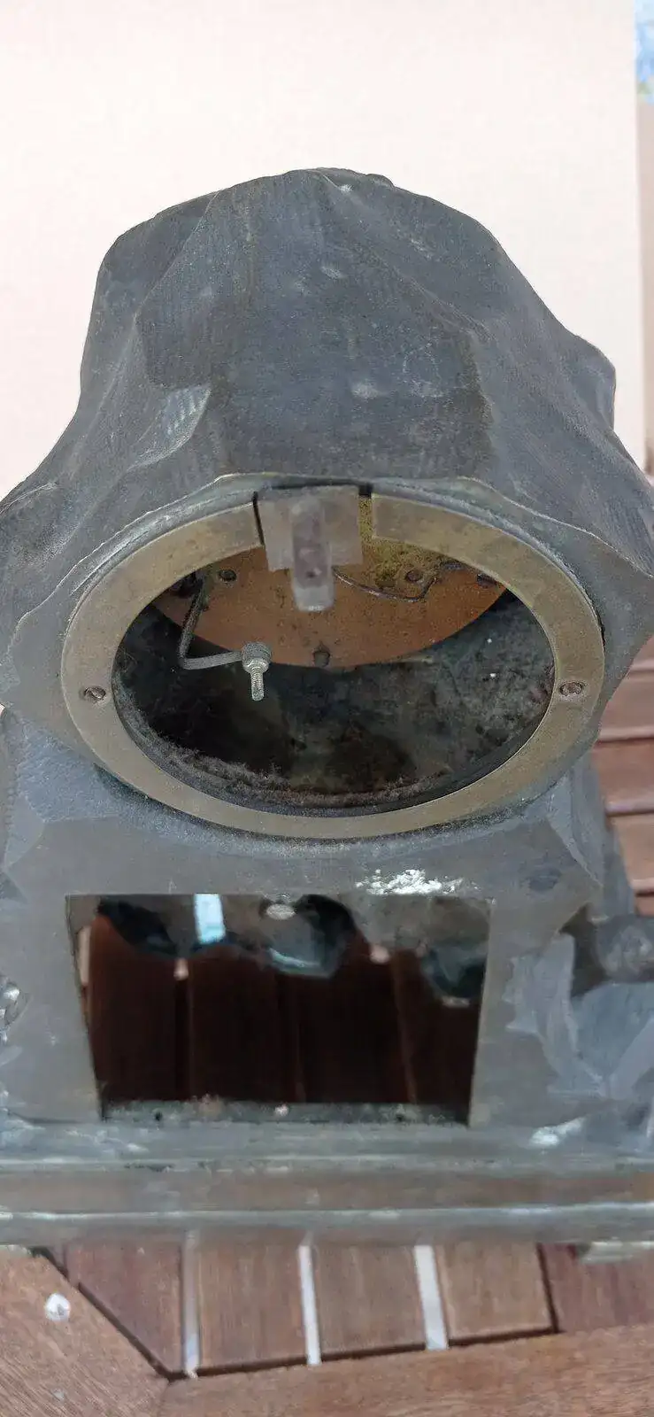

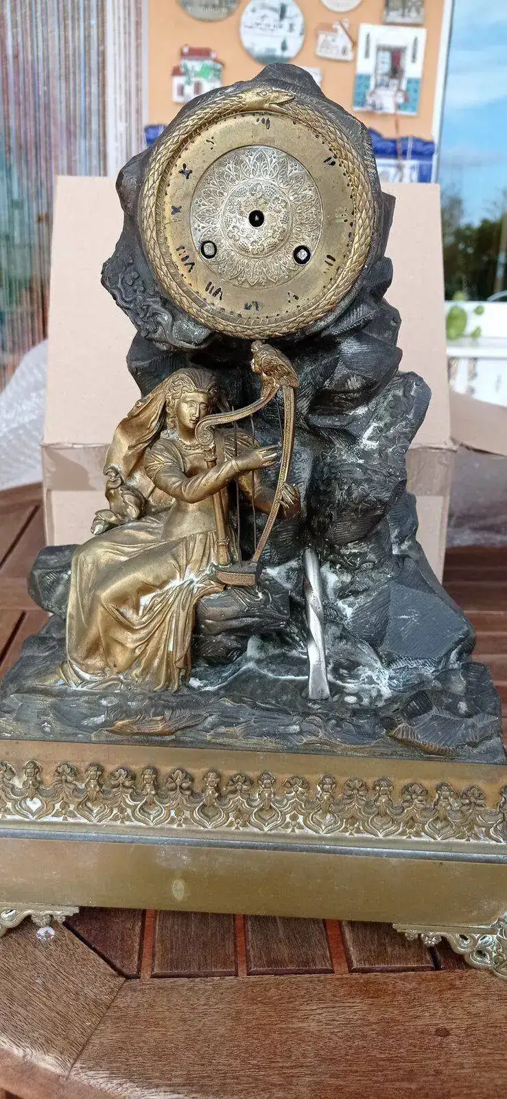

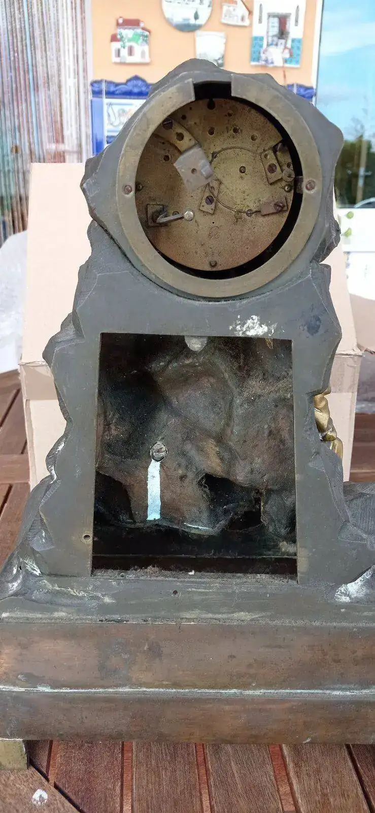

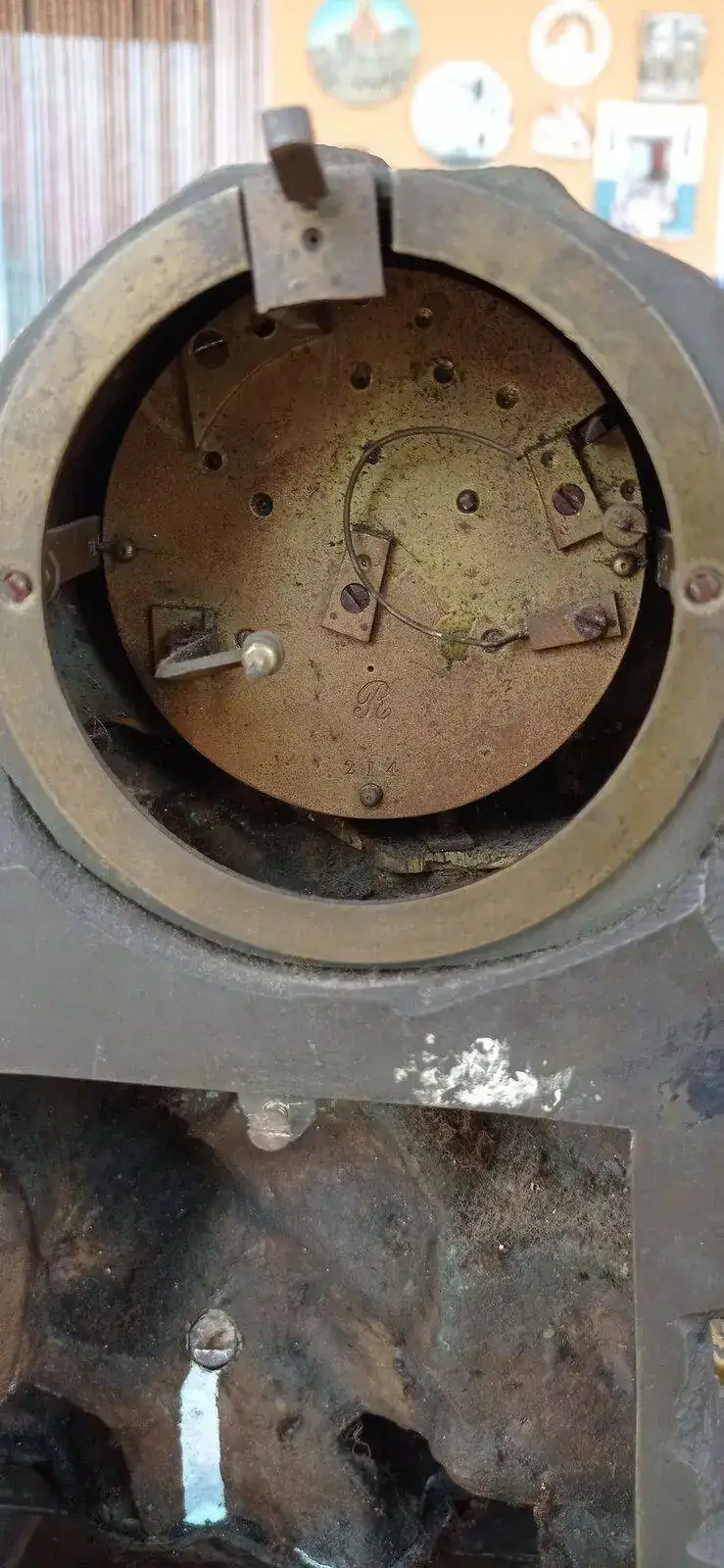

QUE TIPO DE ESCAPE LLEVARA ESTA MAQUINA PARIS, LLEVA UNA PIEZA RARA PARA EL ANCORA QUE DEBE SER MUY LARGA Y QUE TERMINA FUERA DE LA CAJA DEL RELOJ, COMO SE PUEDE VER EN LAS FOTOS.
LLEVARA EL PENDULO POR FUERA DE LA PARTE TRASERA DEL RELOJ.
SALUDOS Y GRACIAS POR VUESTRA AYUDA.

Probablemente de la primera mitad del S-XIX, en bronce que representa la mitología celta.
Le falta la rueda contadora, el macillo de las campanadas, el escape de áncora con el tenedor para un péndulo con suspensión de hilo, pero conserva el resorte del macillo pero muy deformado. Es un "pata negra" de su época y muy apreciado hoy.
Hola la figura de bronce preciosa,la maquina Paris igual te sale a cuenta buscar otra en mejor estado,si eres capaz de reparar esa maquina eres un crack
saludos Alvaro

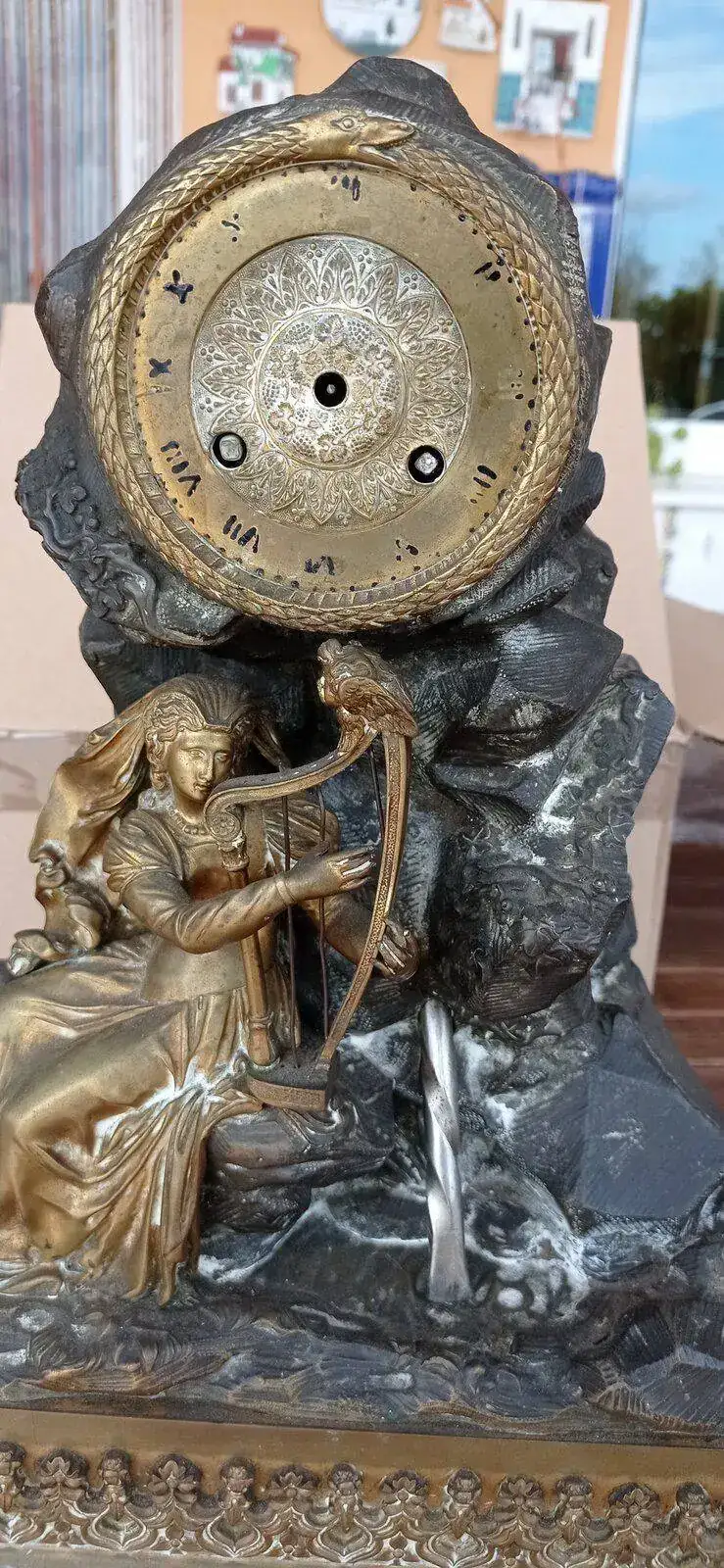

estae reloj parece haber llevado automata, cuando saques la maquina veremos

Con respecto al eje del ancora, debe ser muy largo, pues llega hasta fuera del cuerpo del reloj, y por lo que veo el pendulo estara por fuera del cuerpo tambien, teneis algo similar que pudierais poner alguna foto.

no le veo nada con respecto al automata, creo que no llevaba nada, pero lo de la puerta trasera rectangular no me cuadra.
sugerencias por favor.

conozco varios relojes de estos fuente, ese rizo de metal que representa el agua normalmente es de cristal y gira para dar la sensacion de agua corriente

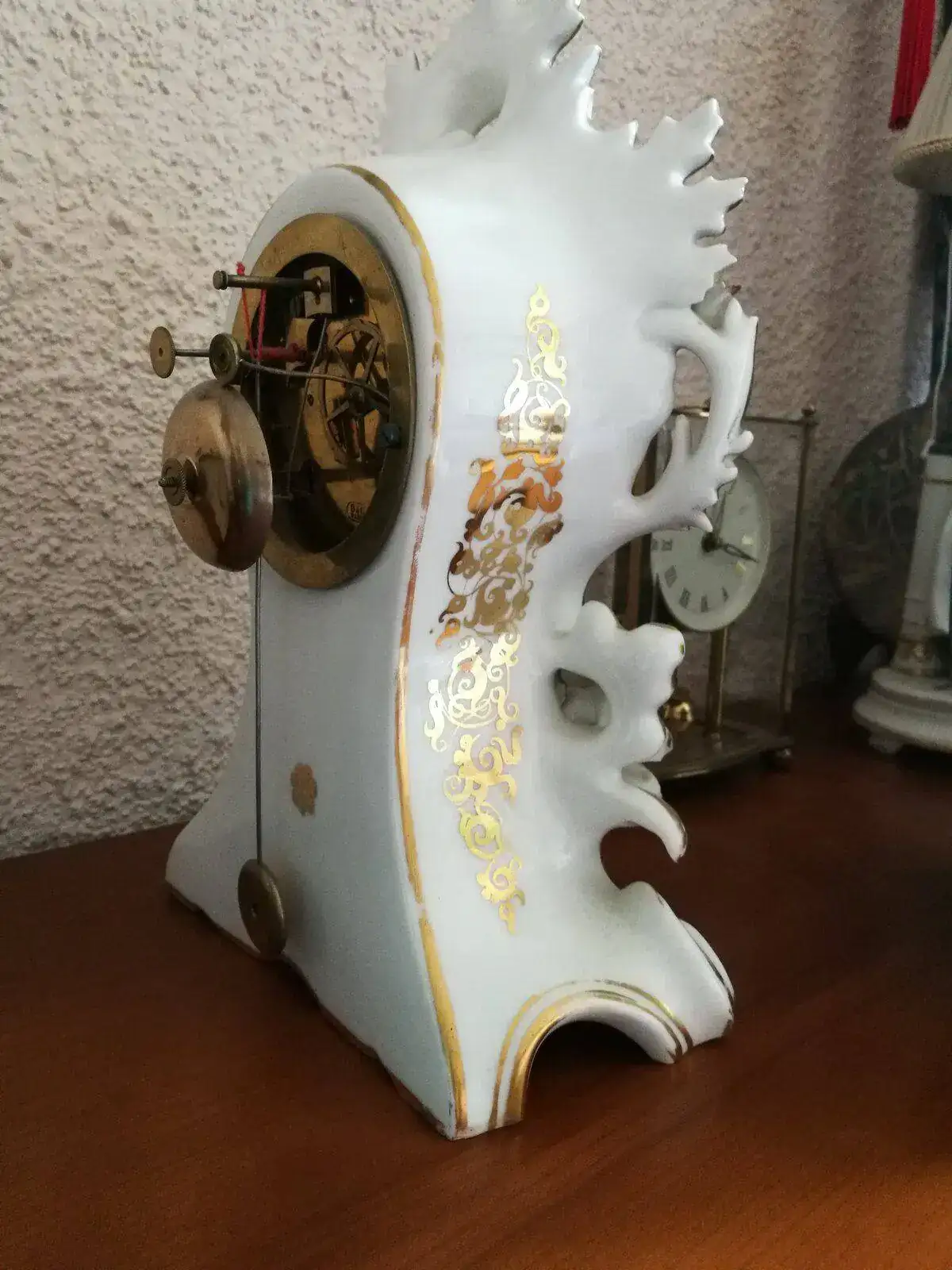

alguien tendria algun reloj parecido y pudiera poner alguna foto del eje dej ancora y el pendulo, pues en mi reloj el eje del ancora llegaria a sobresalir del cuerpo del reloj y el pendulo deberia ir por fuera del cuerpo del reloj.
gracias
