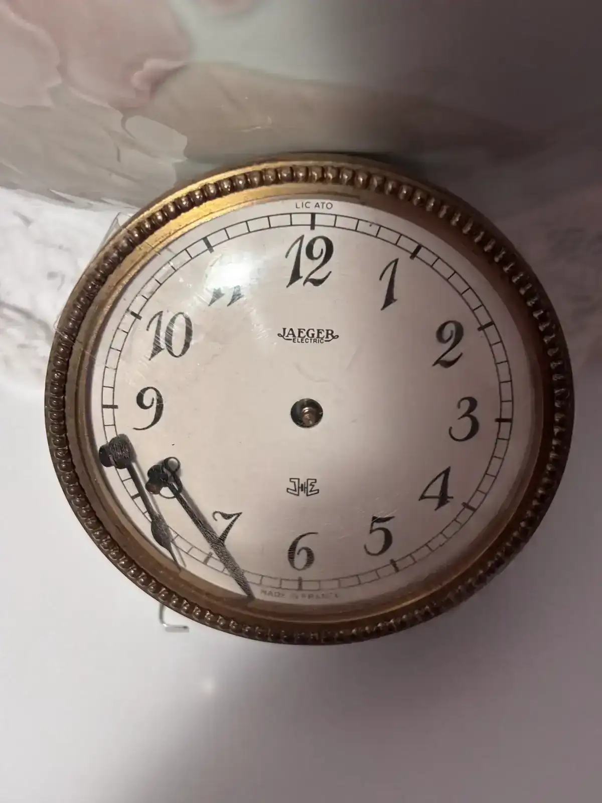

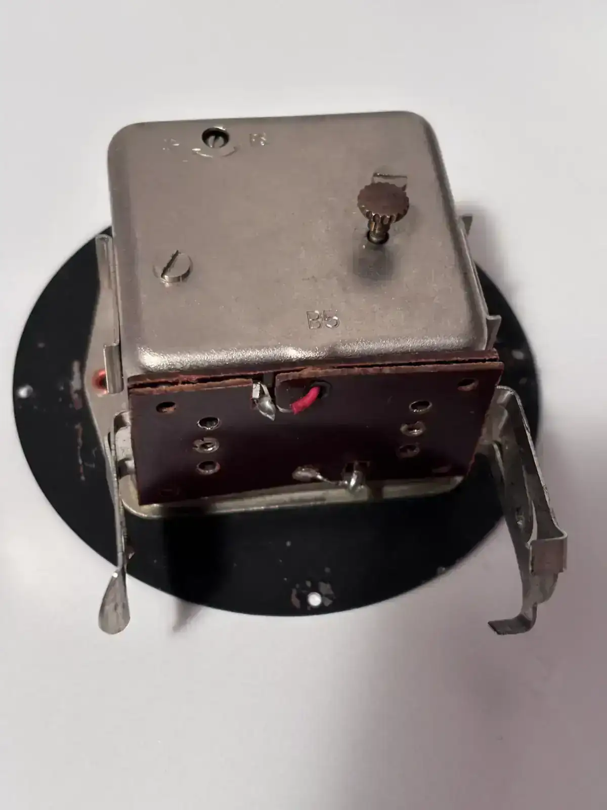

Buenas noches.
Tengo esta máquina eléctrica tipo Ato que lleva tiempo sin funcionar.
Conocéis este tipo de máquina?
Le suponéis algún arreglo?
Os muestro unas fotos.
Muchas gracias por vuestra atención.
Dan guerra las ATO, pero suelen terminar funcionando, salvo que tengan algún problema distinto al de llevar años parados. Prueba a insistir moviendo la pìla y haciendo girar el volante soplando con una perilla. Si lleva años parado quizá se hayan secado los aceites.
