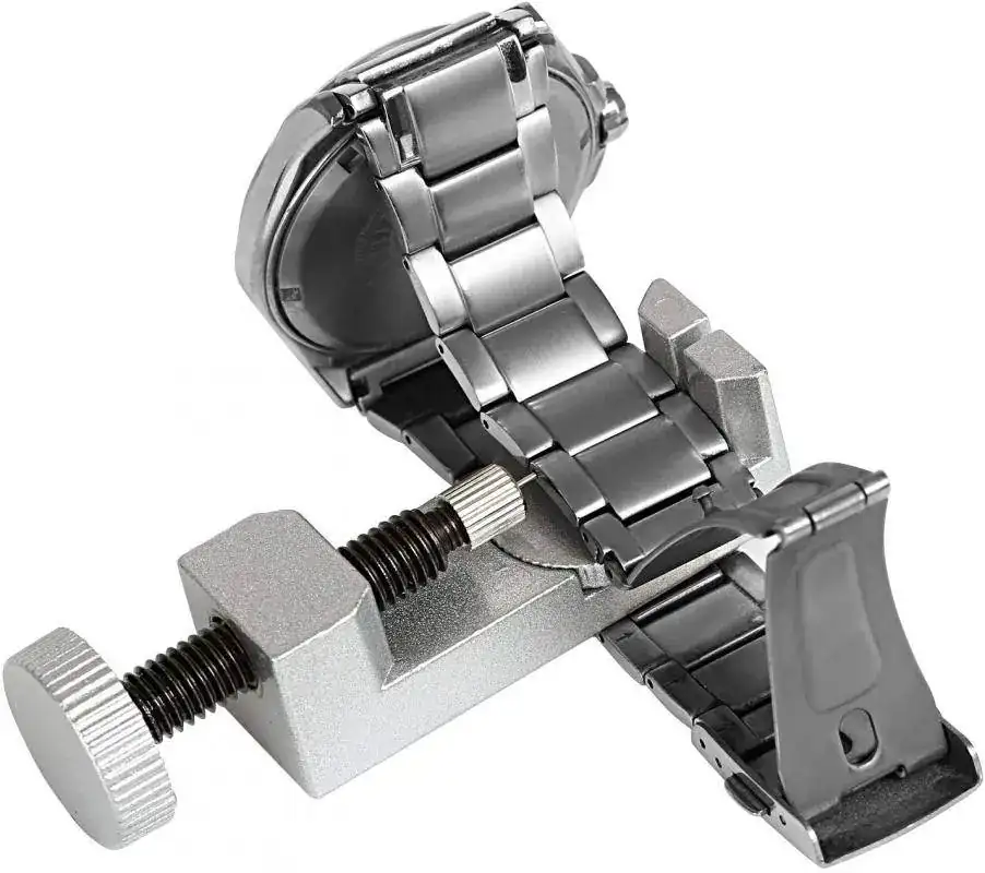

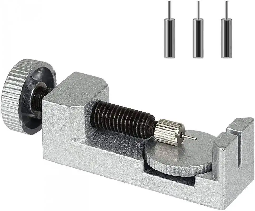

Saludos a todos.
Acabo de recibir un armis nuevo para un reloj pero resulta que ambos son de pasadores, así que en vez de llevarlo a cambiar, había pensado en hacerlo yo.
He visto este chisme, por menos de 7 euros.
Alguien tiene o ha tenido uno similar?
Funciona bien?
    57,3 KB · Visitas: 256
    40,9 KB · Visitas: 189
Yo tengo uno parecido de Aliexpress de plástico y va bien. Supongo que un relojero que lo use varias veces al día necesitará algo de más calidad pero para mi, que ajusto un armis cuantas veces, dos al año quizás? Cómpralo que no te vas a arrepentir.

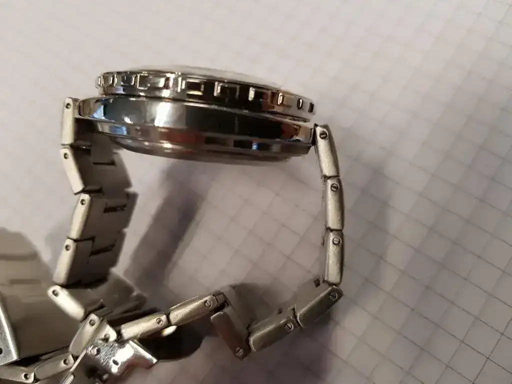

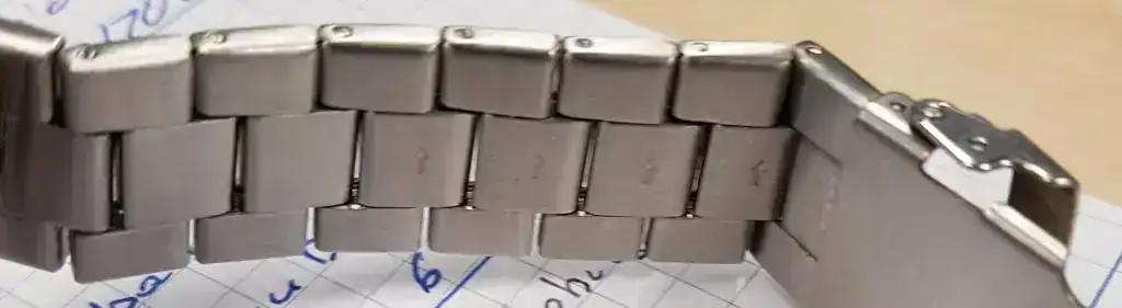

Un consejo, para relojes que sea costoso sacar los pasadores con esta herramienta (por ejemplo, los brazaletes de Vostok), poner el brazalete de canto, sobre la ranura que lleva la herramienta y con cuidado utilizar un punzón, con la punta de esta herramienta y golpearlo DESPACIO, con un martillo, así, os saldrá el pasador, por debajo;-).
    8,8 KB · Visitas: 555
Pues me parece que lleva pasadores atornillados........no te servirá esta herramienta......
No son tornillos. Son pasadores de un vostok. Deben ser puñeteros, por lo que me han contado.
Con destornillador ya probé en su momento sin resultado.
No son atornillados son tipo orquilla con un chisme de estos te ira bien.
Hola!
Es como dice BIEL, esos no son pasadores atornillados .
En cuanto a la herramienta , yo tengo una parecida y tampoco me costo mucho y algunos he quitado pero si están duros se doblla el empujador.
Yo ahora de comprar compraría una de mas calidad que me imagino que habrá.
Lo imaginaba, haz lo que te he dicho, pon el brazalete de canto, y con un martillo, con cuidado de no dañar el brazalete, usando un punzón ( yo tengo una herramienta, en la que atornillo una punta del quita eslabones), sacarás el pasador, con golpes secos.
El quita eslabones, si lo usas horizontal, con un Vostok, como usa su presión al roscar la herramienta, para empujar el pasador, si está muy duro, el pasador, acaba doblando la punta de la herramienta.
Yo me cargué tres puntas, antes de hacerlo de la otra manera...
