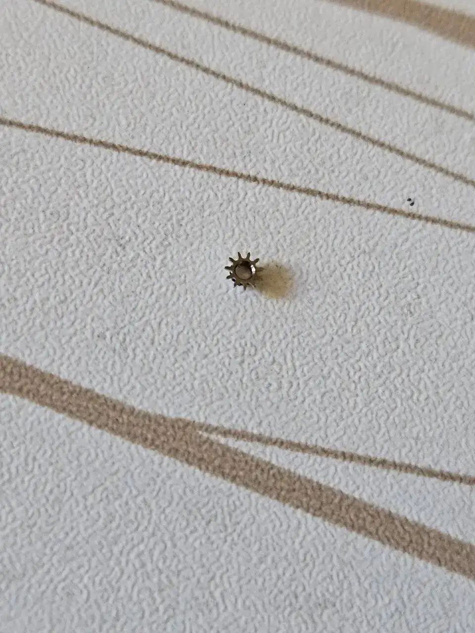

Creo que va en el agujero de la tija pero necesito ayuda para identificarla, saber su nombre y donde ponerla.
He desmontado un NH35 entero, lo he vuelto a montar, y me ha sobrado una pieza, ya que el video que seguí, por algún motivo no la mostraba.
Gracias
Ver el archivos adjunto 2746903
Gracias

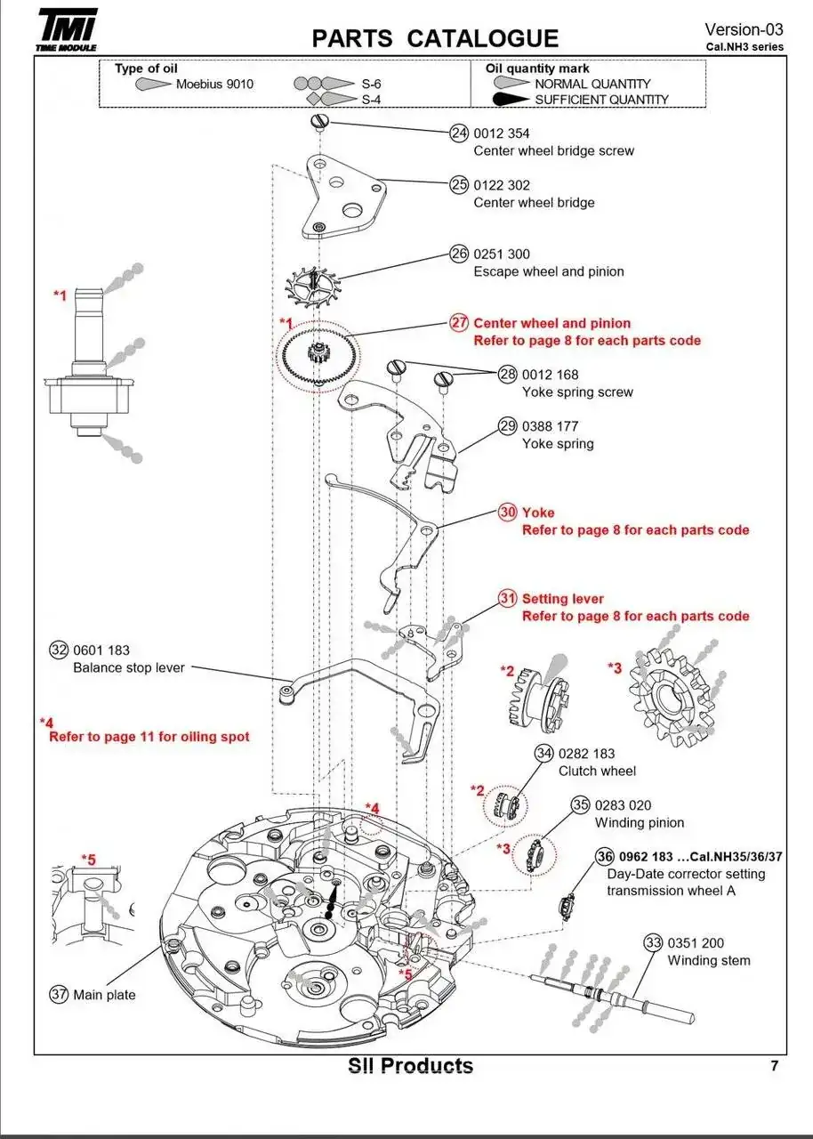

Efectivamente, es la rueda de cambio de fecha que va en la tija
Reacciones: Habill y itsmemario
Ahí lo tienes

Creo que se puede llegar cómodamente para colocar esa pieza retirando el disco de los dias, con un NH36 tuve un problema extraño en esa pieza o similar y era que tenia algo que parecía viruta metálica o un muelle, quizás seria que no pasó muy bien el control de calidad.
