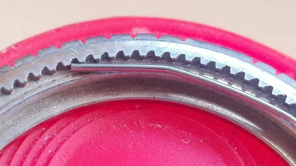

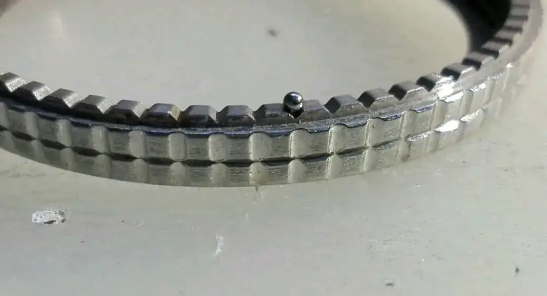

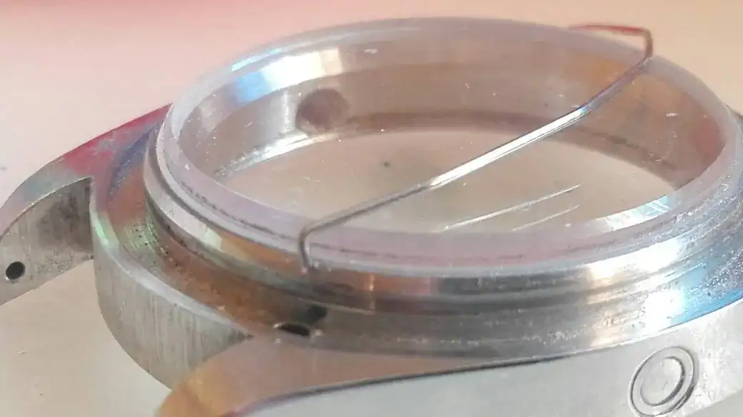

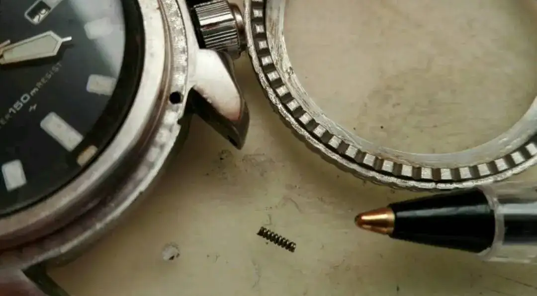

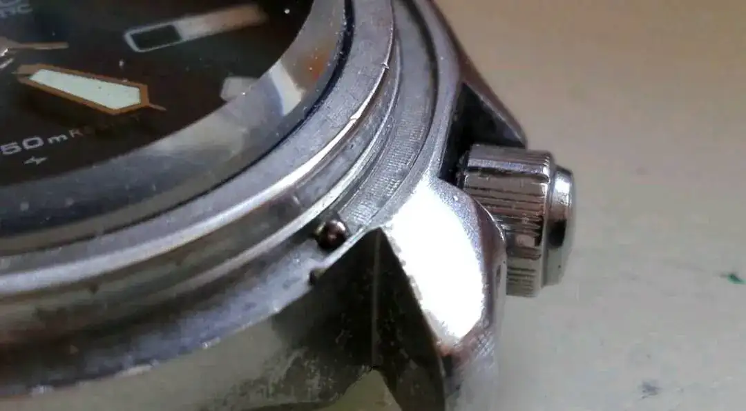

Yo, sujete el reloj a un tornillo de banco, con una llave grifa de fontanero agarre bien el bisel, y golpee el mango de la llave con todas mis fuerzas y un martillo.
Sorprendentemente, partio el alambre retendor y salto el bisel.
Aún no me lo explico...

Hay aquí mismo en el foro un hilo sobre una quedada en el sur, donde -después de circular de mano en mano- apareció un PloProf no sólo con el bisel forzado sin con el fiador (ese rojo) completamente doblado.
Y eso que supuestamente era una reunión de aficionados...
