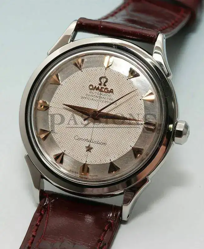

Hola me ofrecen este Omega, el precio es bueno pero a simple vista le veo dial restaurado, la corona no corresponde aunque es omega y lo peor es que no consigo abrirlo.
¿Que opinión os merece?.
Si esta claro que el dial esta restaurado y mal pero si el precio fuera muy bueno siempre esta la opción de encontrar otro dial o restaurarlo, ¿le ves algún defecto mas de lo ya citados?.
Hombre Luis, ya lo indicas tú, la corona, el dial mal restaurado, falta foto de trasera y calibre para decirte algo más…:hmm:

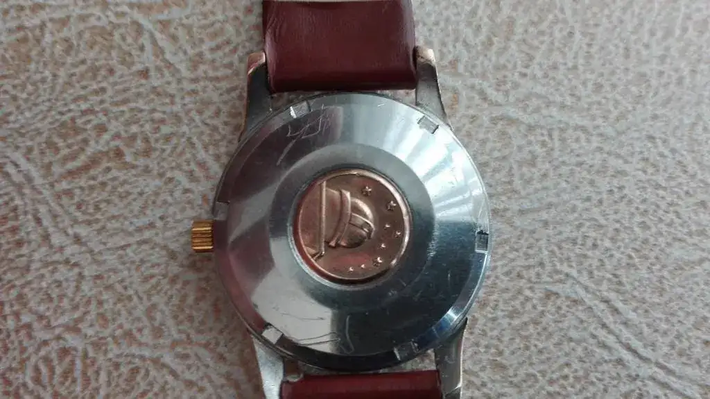

Yo solo le veo los peros que ya has dicho tú. La trasera tiene algunos rayajos en el acero, pero a cambio el relieve del medallón se mantiene estupendo y sin apenas desgaste, algo que personalmente me da mucho coraje.
Todo dependerá del precio, ya sabemos que como tal es una buena pieza. Ahora, no cerraría el trato sin ver antes el movimiento, nunca se sabe. Si no tienes herramientas para abrirlo no lo hagas con alguna inadecuada, le harás marcas. Llévalo q algún relojero que te lo abra.
Fotos de los perfiles?
Si no cede la tapa trasera lo más probable es que sea por óxido que, seguramente, precisará de la máquina de bolas para abrirlo. Yo tampoco lo compraría sin abrirlo y examinar sus tripas.

Existir existían Chronometre creo, pero también me parece dial restaurado por la grafía de arriba. Aunque la grafía de “Constellation” está tan bien hecha que tampoco pongo la mano en el fuego.
Para mí que lo vemos en tu sillón en breve.
La esfera está repintada, también le faltan las marcas de los minutos justo en la línea que separa las dos niveles de la esfera. Debería poner chronometer aunque también hubo pie pans con la grafía chronometre, más viejos.

La referencia de la caja pudiera ser 14381 o 14393, las dos muy interesantes, el calibre debería ser un 561 a partir de 17 millones y en la esfera debería figurar chronometer....sin ver el calibre y el interior es arriesgado opinar.....y teniendo en cuenta la esfera restaurada,....
