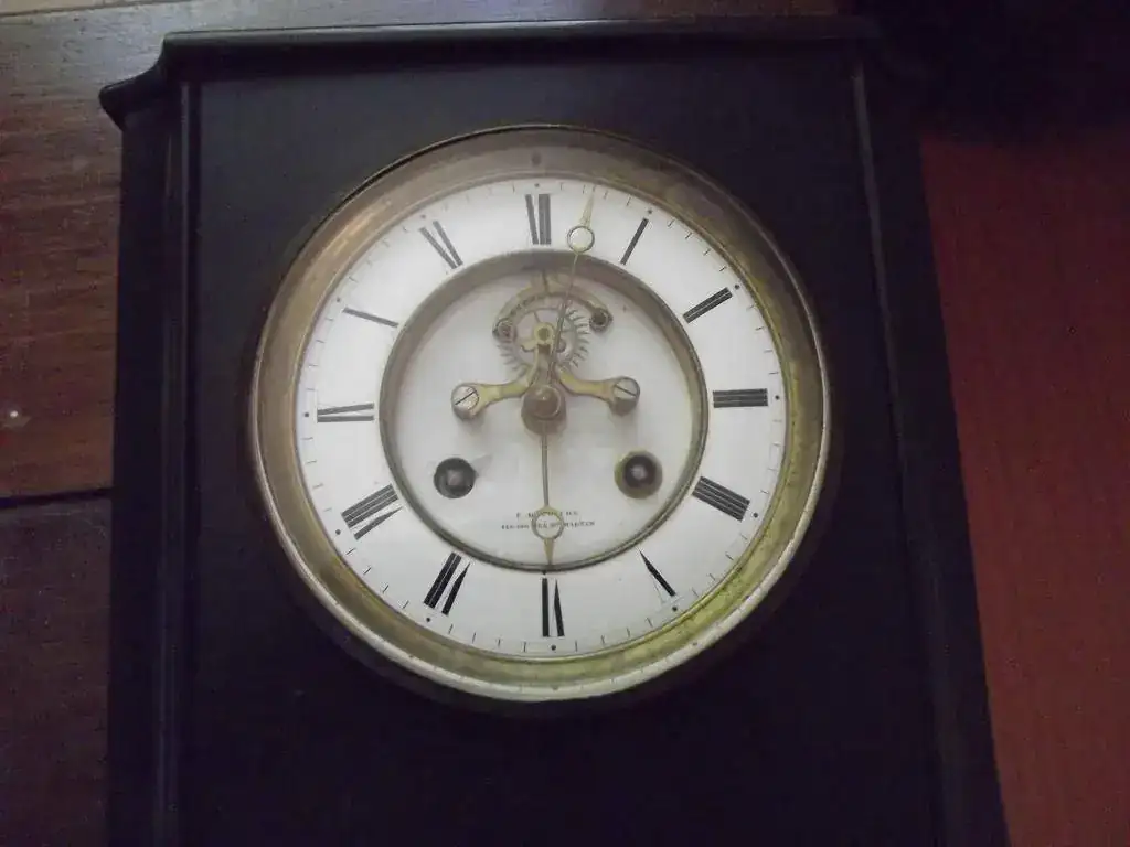

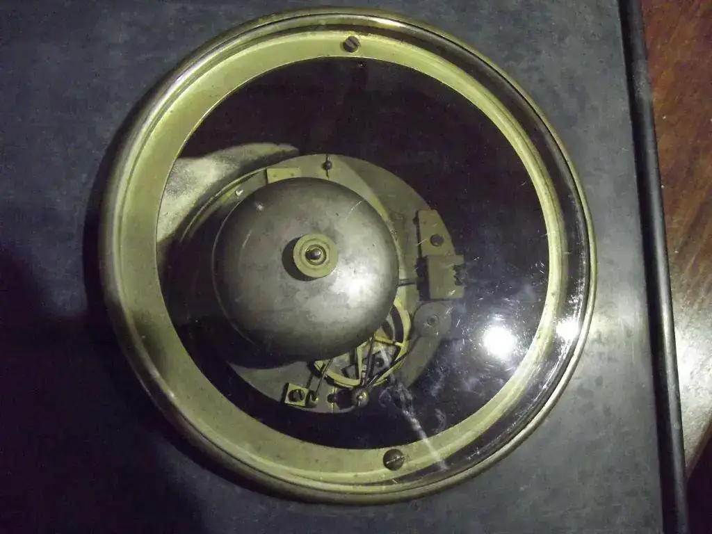

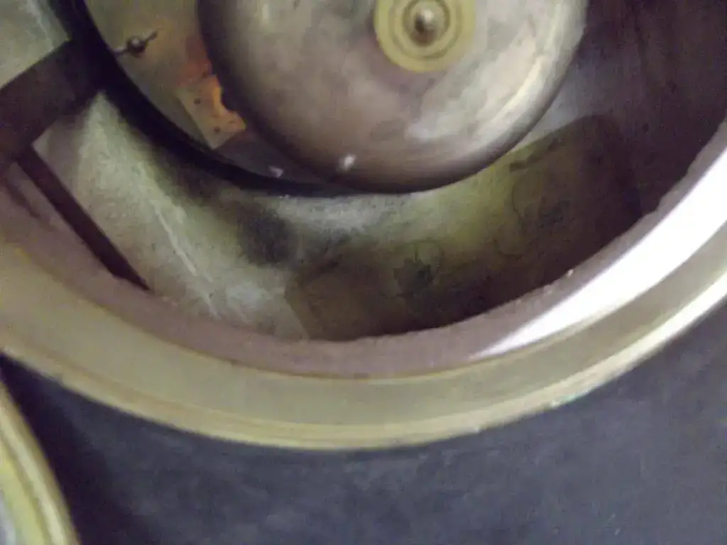

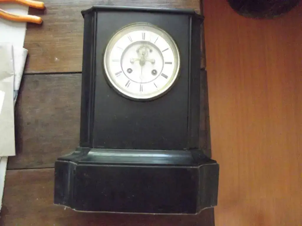

Saludos camaradas, este reloj es de mi padre, no sabemos mucho que opinan, es interesante o común r sobrem 002.webpr sobrem 001.webpr sobrem 003.webpr sobrem 004.webp y corriente, gracias de antemano.
En la esfera parece que pone C. Detouche, si es así podría tratarse de un un famoso establecimiento de París. La maquinaria podría llevar la firma de Japy Freres. Estaríamos hablando de un reloj de calidad.

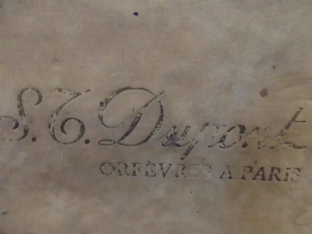

Lo que no veo claro es la última foto. Donde está grabado ST Dupont?
Gracias camarada, ya solicite nuevas y mejores fotos.
Cuando las tenga las subo.
Saludos, st dupont esta en la base, adjunto foto de la maquinariarelojes 009.webp
Reloj Napoleón lll, de finales del siglo 19, seguramente de mármol negro de Bruxelas, escape visto del tipo Brocot, el cual fue su inventor.Saludos
Hola Racha, lo interesante de ese reloj es la maquina que no merece estar ahi, si no en un encaje de "notario". Esa maquina es muy valorada por ser gama alta
Saludos camarada, gracias por responder, podrías explicarme un poco, no conozco casi nada (o nada) de estos relojes.
Hola racha116, bueno esa maquina es muy preciada ya por ser una paris fabricacion francesa, pero tiene un añadido que es su ancora y escape visto llamado "brocot" esa maquina siempre ha llevado a su alrededor lujo osea que no suele montarse en encajes villanos, por eso siempre han estado en encajes tipo imperio como napoleones o en encajes notarioque es donde se suele mas ver este tipo de maquina, ademas con pendulos muy precisos y vistosos como son los de tubos de mercurio, pero en internet tienes mucha informacion sobre este tipo de maquina y su entorno, asi que busca sobre las palabras de napaoleon-brocot-paris- relojes notario, y quedaras satisfecho

Precioso París con escape visto tipo "Brocot" como te han comentado. La curiosidad es que, probablemente, tiene las espigas del áncora de rubí. Digo probablemente porque con esta calidad de imagen y la pátina del tiempo no se aprecia bien.
Sin duda está pidiendo a gritos una buena limpieza, engrase y puesta a punto.
