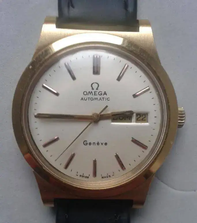

He visto esto por la web y quería pediros opinión de la autenticidad por las fotos.
Gracias

Esfera restaurada.... Y no con mucho exito...
Yo sin ser un experto en Omega, el resto lo veo "raro".

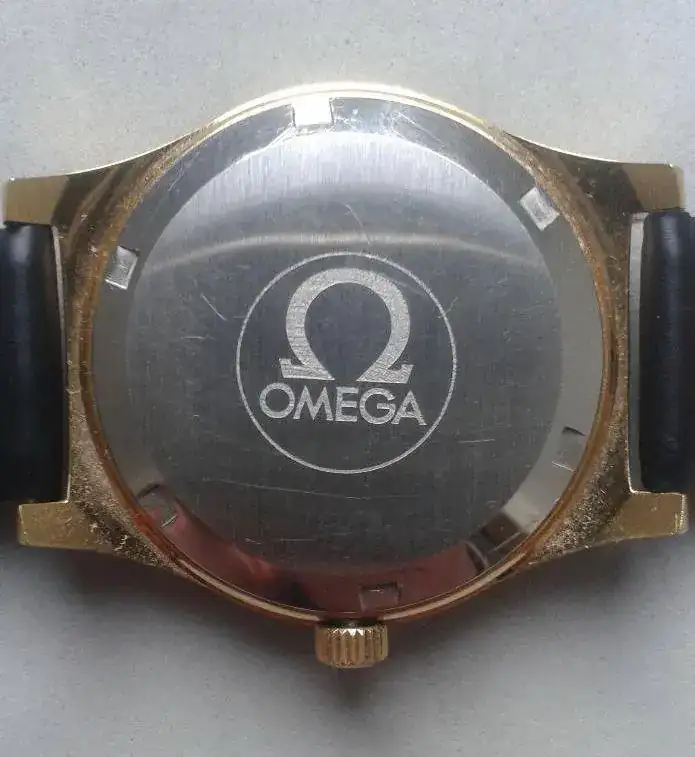

Si, yo tampoco lo veo bien del todo. Esa trasera no es típica de Omega.
Sin ser experto en Omega, la caja la veo raruna raruna, nunca he visto un Omega así. Esfera diría que repintada.
Yo la caja bueno, sin mas. Pero esa esfera y esa tapa trasera... raro raro
Ni se te ocurra comprarlo....
Coincido con vuestras apreciaciones sobre el dial. Sobre la caja, se parece a los de la serie 10XX, los más avezados nos sacarán de dudas. Saludos.:ok::.
Precio bastante exagerado para un reloj como mínimo repintado de arriba a abajo.
Me gusta.
Esfera repintada y mal , trasera corresponde con las de la familia 1xxx y la caja , aunque parece un tanto rara creo que sea la suya . Coincido con Fugito . Un saludo .
No pensaba gastarme 350 euros en eso... sólamente preguntaba para ir cogiendo un poco de experiencia para reconocer fakes de otros no fakes.
Gracias a todos por la info.
La referencia de la caja es la 166.0169 y creo que está todo correcto,excepto el repintado del dial.
El símbolo de la letra griega en la parte externa de la tapa, en esa dimensiones, jamás lo he visto antes. Algunos Omega pasaron por mis manos, algunos... Y lo otro, ¿las fotos del calibre?::Dbt::
