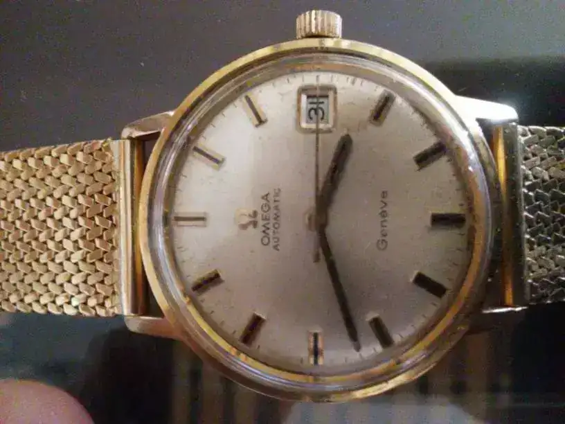

Hola foreros. Hace unos dias os pregunté sobre que reloj omega de los tres que tengo era mejor para arreglarlo primero.Siguiendo vuestros consejos los voy a arreglar los tres, pero de uno en uno.

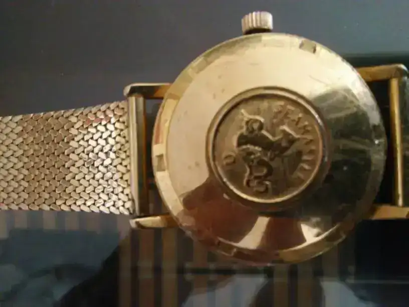

He decidido comenzar por el omega genève automatic y he decidido quitarle el brazalete de oro y ponererle una correa de piel y hebilla a ser posible original. Pero en la tapa de la caja está el caballito y la palabra seamaster y el símbolo omega.
Por lo que ahora no sé si el modelo es genéve automatic o geneve seamaster.
Os adjunto fotos. La caja hace unos años la abrí y no tengo perdon porque la rayé. Se que el calibre es 565 24 jewels y por el número 2753..... Es de 1968
Alguien sabe por que pone geneve y seamaster. Yo pensaba que eran dos modelos diferentes

Hola, Muchos modelos de Omega, indistintamente de la inscripción de la esfera, llevaba la caja Seamaster, porque también se interpretó como un signo de Impermeabilidad.
De hecho, es un Geneve, serie más de vestir.

La realidad es que el reloj, diga Seamaster o diga Geneve, es el mismo a movimiento igual. La diferencia es, como te dice el jefe, que el Seamaster es una caja más resistente al agua al ser de rosca y llevar juntas de goma. Las Geneve generalmente no las llevaban aunque no siempre se cumple. No me canso de decir que Omega, que la tenemos por una marca seria, no se cortó un pelo a la hora de hacer variaciones.
Gracias por la aportación. Entonces se podria describir como reloj genéve automático en caja de seamaster?

Llamalo como quieras , que más da . No vas a ir por la calle diciendo: tengo un Omega serie Genève con caja de Seamaster aunque no solían montarlas , porque pensaran que no te tomaste la pastilla . Disfrútalo se llame Geneve , deVille o Pacoelchurrero.
He visto algún otro así, todos con caja Española no de origen.

Las cajas nacionales ¿también las hacían con el "dragoncito" en la tapa?.
Siiiii, por eso pregunto si la caja tiene los sellos... y lo mas probable es que no los tenga.
Creo que de Suiza no salió así, puedo equivocarme, pero sería el primero que veo así que fuera de origen.
Hsce 15 días en un desembalaje, había uno con Géneve cursivo, como a ti te gustan, oro con la misma caja que este "Seamaster"... vendedor aseguraba que todo origen... hasta que lo abrió...
No todo valia en Suiza.

Coincido plenamente , no he querido decir nada por no desmerecer la opinión de ningún compañero pero así es , las cajas fabricadas al margen de Omega en paises los europeos no solo eran para evadir impuestos, si no que tambien se hacian con picaresca para aprovechar los grandes margenes comerciales en los comercios no autorizados por Omega efectuando un cambio de caja en los relojes chapados con cajas de oro de fabricación nacional,.
Antaño la gran mayoria de clientes desconocian estas variantes al comprar un reloj de oro , se compraba con mucho sacrificio en relojerias y joyerias de las llamadas de confianza y con la ilusión de tener un reloj de lujo , un reloj joya destinado a lucirlo en las grandes ocasiones y acontecimientos .
Podria estar equivocado , pero apostaria que se aprovechó la caja de fabricación no oficial destinada a los modelos Seamaster que es más robusta y mejor acabada y se añadió el conjunto de calibre y esfera del modelo original suizo que perteneció a un reloj chapado Genève que no hay que olvidar que es un modelo inferior .
En la época de los 80 - 90 con los quartz en pleno apogeo se han hecho verdaderos atentados a la marca Omega , permitidos o no por la marca se han ensamblado verdaderos enjendros , todo para ganar un dinero aprovechando la fama de la marca, y nos encontramos por llamarlo de alguna manera con un " semi fake "
Las cajas fabricadas por las firmas en suiza llevan siempre en su interior , 1º la marca del oro 750 ( 18K ) o en su caso 586 (14K ) ,2º el logotipo de la Sra. 3º la marca del fabricante ,en este caso Omega watch , 4º el martillo con la numeración que nos indica el fabricante de la caja, y 5º la marca del punzón del oro que siempre ha de llevar en alguna parte de sus 4 asas , depende modelo suele ser el lateral, o en interior y se puede ver en el reverso , este último detalle nos indica casi con total seguridad de que el reloj es original del fabricante sin necesidad de abrir la caja .
En todos los casos es un gran reloj y hay que disfrutarlo como merece , saludos cordiales

Yo nunca he visto un geneve con caja seamaster de origen. Si he visto muchisimos omegas geneve con caja seamaster nacional. Tambien muchos montajes.
