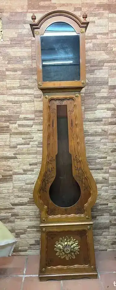

Vayamos al grano. Resulta que hasta ahora compraba relojes completos, o solo maquinarias, y pense que tengo un morez catalino con calendario y podria coprar una caja para el.
Investigue y encontre esta caja para mi Morez
Ya vi que no era original, pero la encontre lo suficientemente digna para mi catalino. Al ir a recogerla el propio vendedor me dice que es aparente, pero nada mas, chapados levantados.... habitantes...peso pluma etc.
El mismo me sugiere que por el mismo precio me deja esta caja:

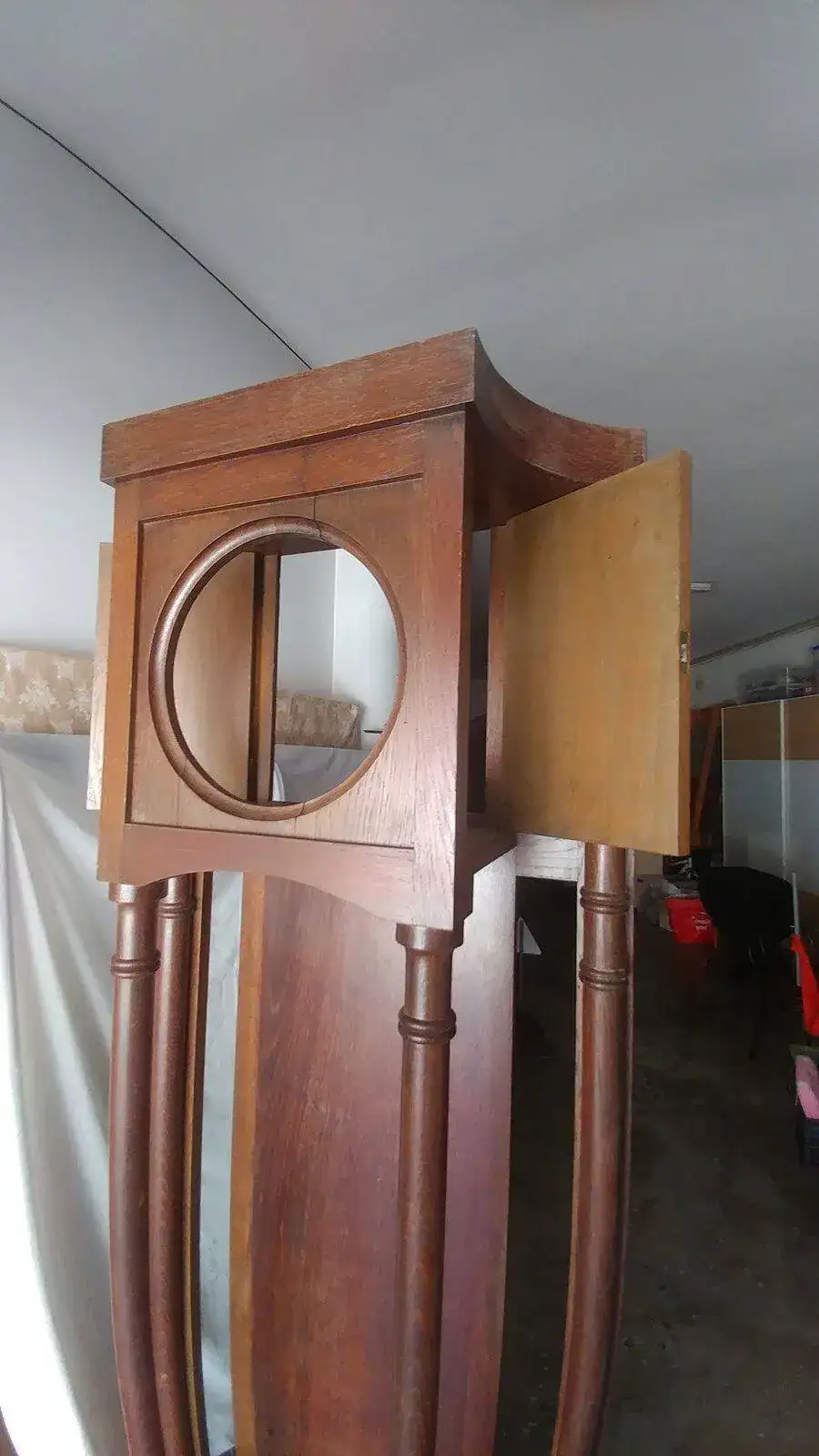

Me la he quedado, es cierto que su calidad es mayor, madera maciza, no chapada, 2,20 de alta, muy bien mecanizada, mueble pesado y consistente, me asegura que dentro llevó un morez, con lo que pienso ya le he encontrado un lugar donde vivir a mi catalina.

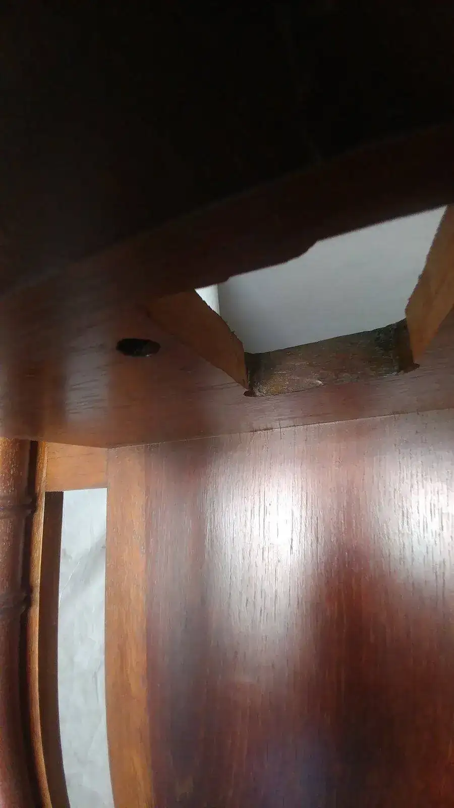

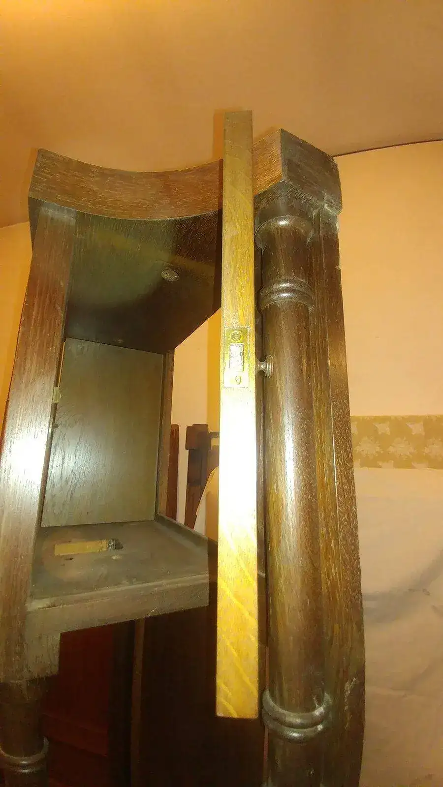

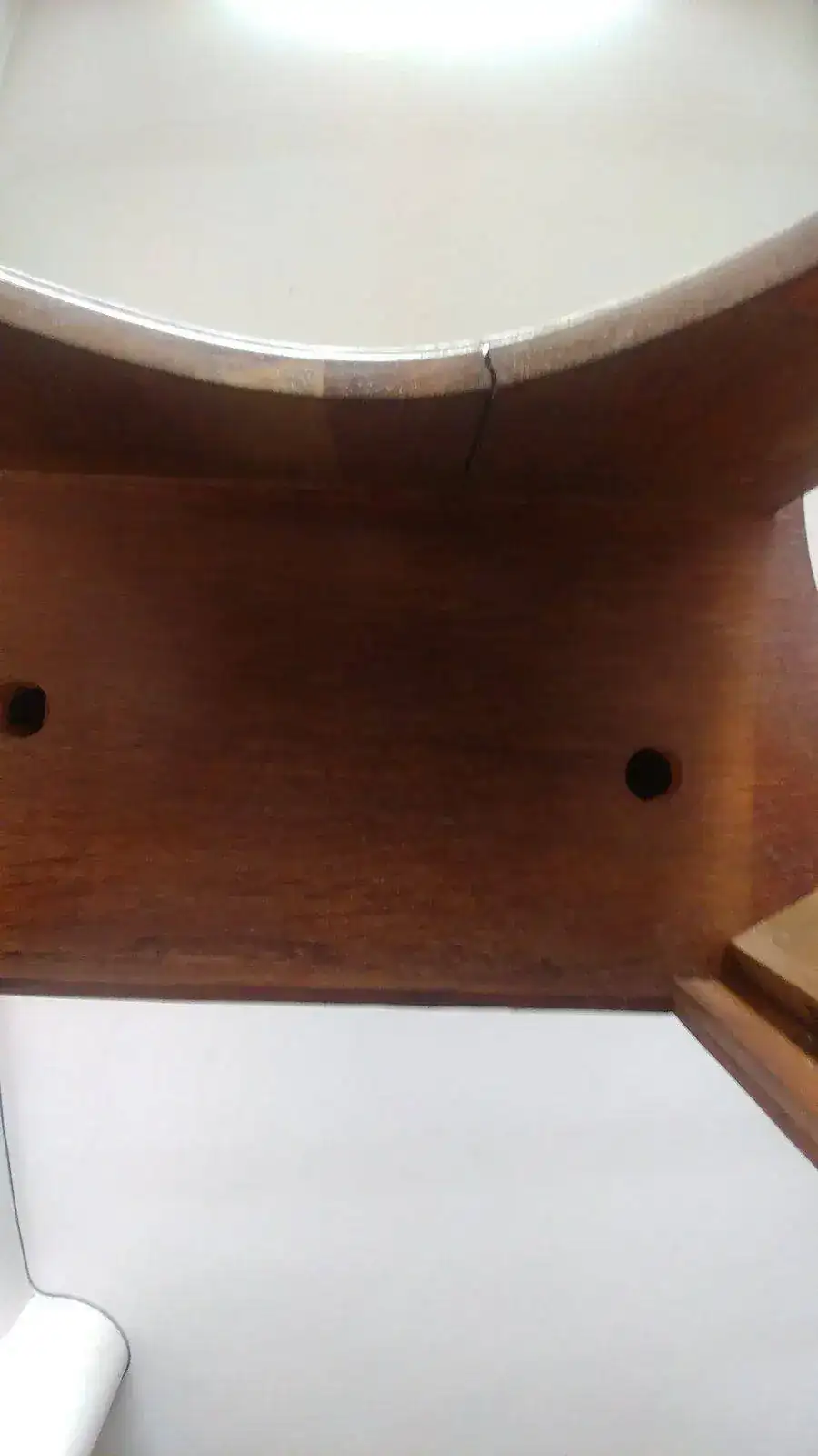

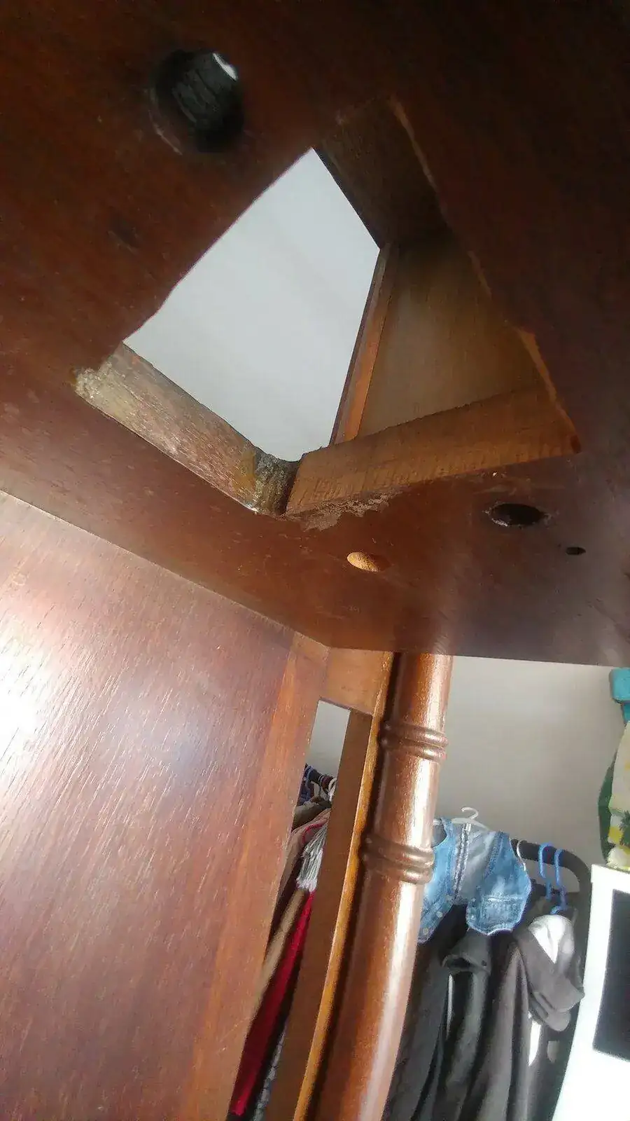

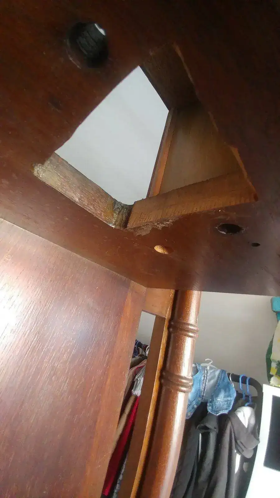

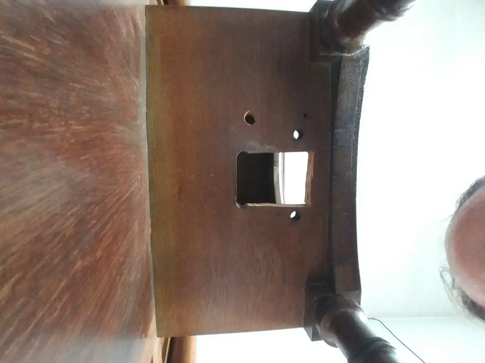

Pero al llegar a casa investigo en el espacio del reloj y los agujeros existentes, y estoy convencido creo de que no se hizo para un Morez. Envio las fots de los espacios del reloj.
Se ve en las fotos que aserraron un trozo de la base del soporte del reloj, por lo que ya le adaptaron alguna maquina. Podria ser un Morez?.
Y ahora la pregunta del millon, para que tipo de reloj se hizo originalmente esta caja?.
Me he pasado varias horas buscando en los sitios habituales, y no he visto ningun reloj con esta caja.
Si conociese que llevo dentro, quizas podria buscar una maquina para ella, con lo cual mi catalina seguiria soltera y sola en la vida.

Me pregunto si podría ser Art Decó la caja que presentas.
Coincido con "Pedro Oar", sin ir más lejos, en una "cambra" conservo el comedor de mis abuelos y es del mismo estilo que esa caja, años 1920. Probablemente esa caja alojase un reloj tipo "Junghans" o alemán de esa época.
entonces intentare buscar maquinas Junghaus, y a ver que encuentro

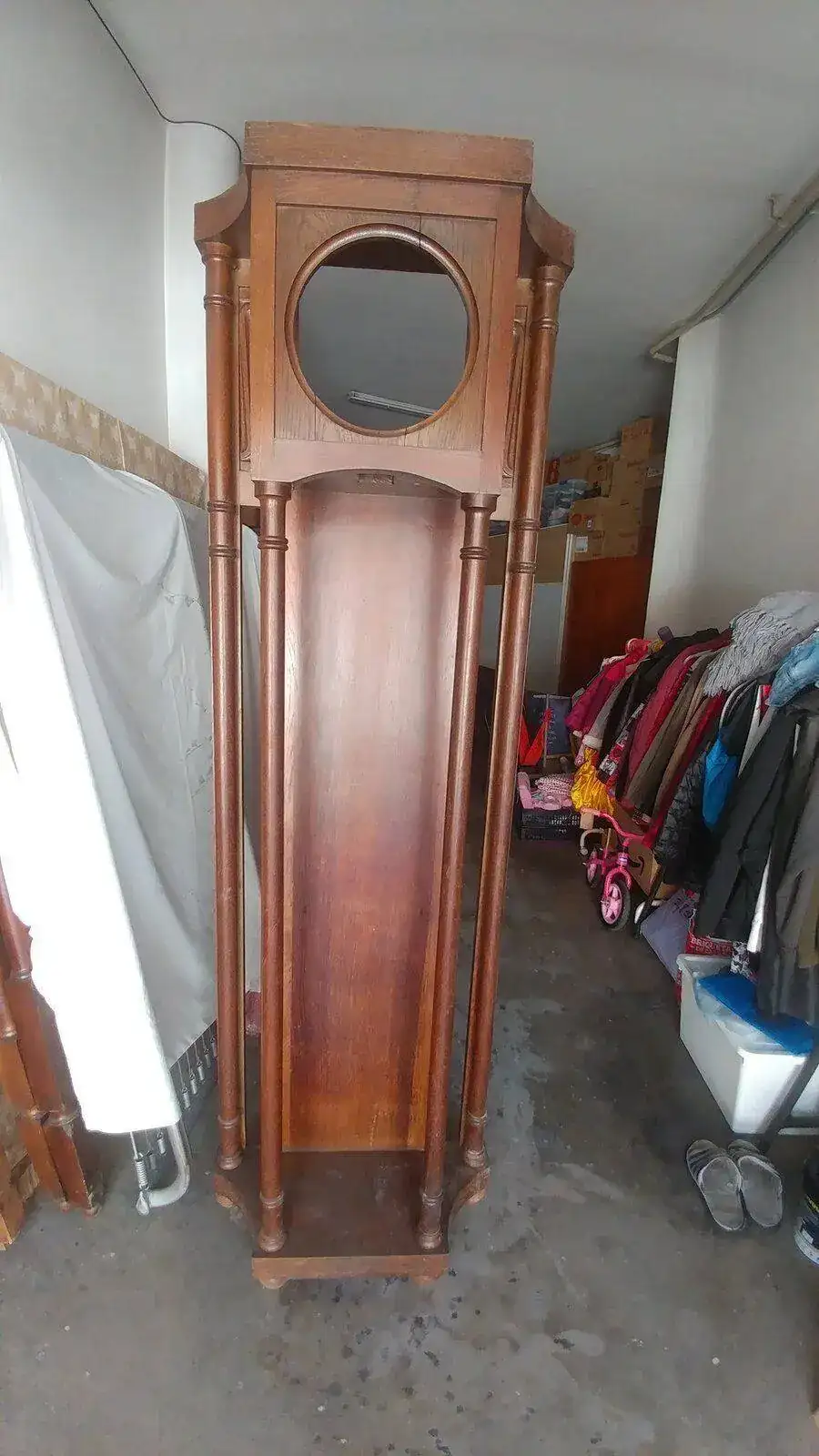

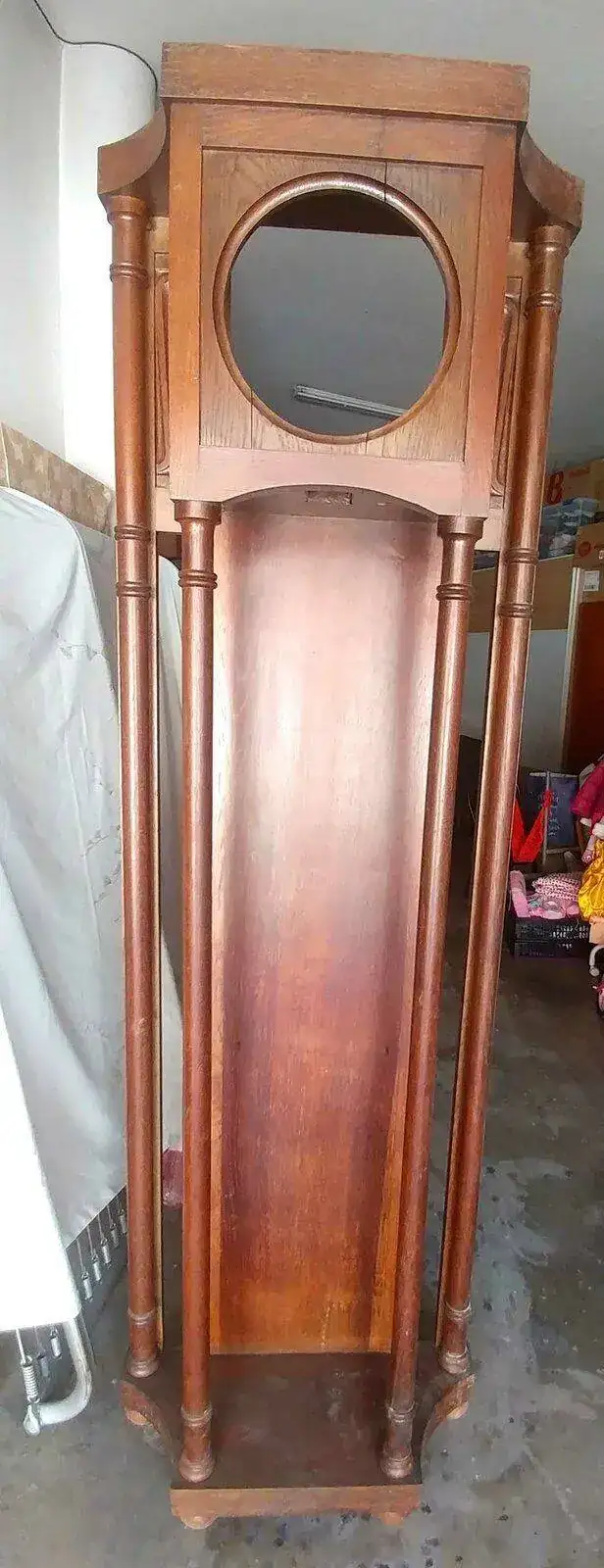

Sigo intentando meter mi catalina en la caja grande que compre, y me he encontrado con los problemas siguientes:
La esfera va perfecta, el diametro del agujero es igual al de la parte esmaltada, mas el marco circular de laton, es decir perfecto,,,,,
Pero surgen problemas,
1-el primero es que tengo que elevar la maquina para que se centre en el agujero. Esto es facil, basta poner unos calzos de madera a cada lado de altura adecuada.
2-al tener que estarla esfera pegada al agujero del reloj, el pendulo al oscilar choca con las dos columnas frontales de la caja, y no tiene espacio suficiente.....Puedo retrasar la maquina hasta que el pendulo quede detras de las columnas, pero entonces la esfera no queda pegada al agujero de la caja......Para resolverlo he tendo que comprar otra maquinan con la chimenea trasera, es decir con el pendulo detras de los pesos. Me ha salido muy cara, ya que es un reloj mas antiguo, catalino tambien.....En cuanto me llegue intentare ,despues de su limpieza y ajuste, montarlo en la caja.....Os mantendre informados.
Casi acabado, como dije para que el pendulo no toque las columnas, le he puesto un morez antiguo, con el pendulo trasero...faltan los ajustes finales
