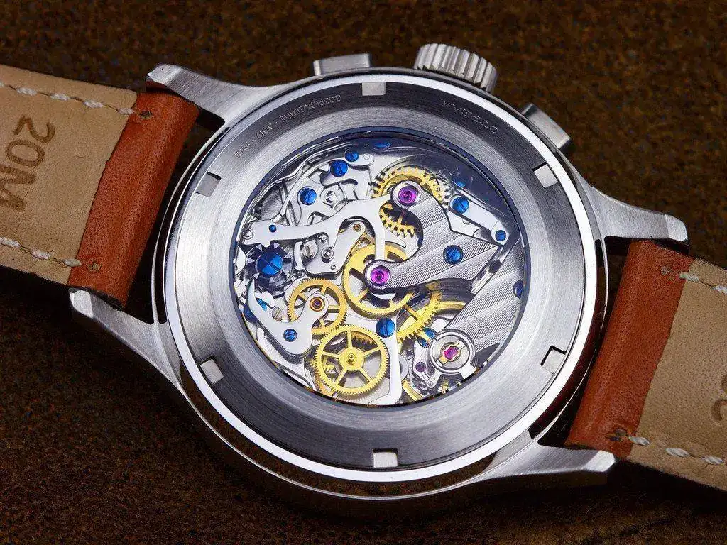

A mi me parece que es uno de los nuevos con el calibre de Seagull. Muy buen calibre tambien ya no poljolt.
Es un buen reloj, pero de ruso tiene poco...calibre seagull, son o deben ser las nuevas ediciones de Julian
Yo no me lo compraria, si quieres un ruso ve a por un ruso de verdad. Como bien dice Miquel ese monta un bonito mecanismo Seagull ST19
Seagull ST19 by Marcos, en Flickr
Pero nada que ver con un 3017 ni tan siquiera con el posterior 3133

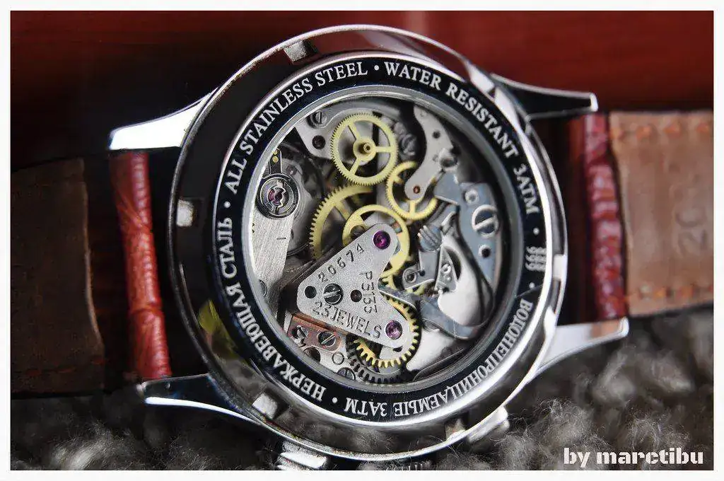

Te dejo una foto de la trasera de mis Strela
DSC_0023 by Marcos, en Flickr
