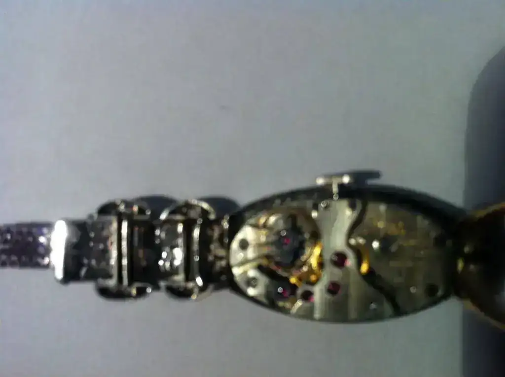

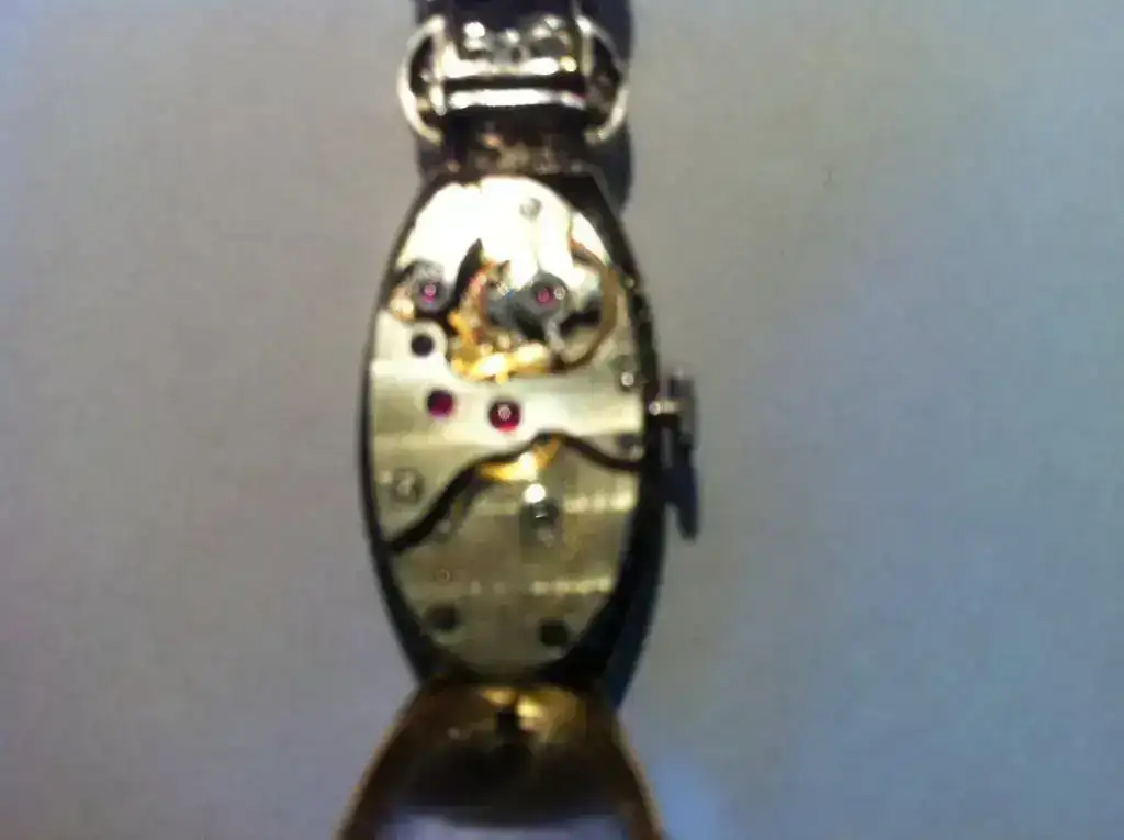

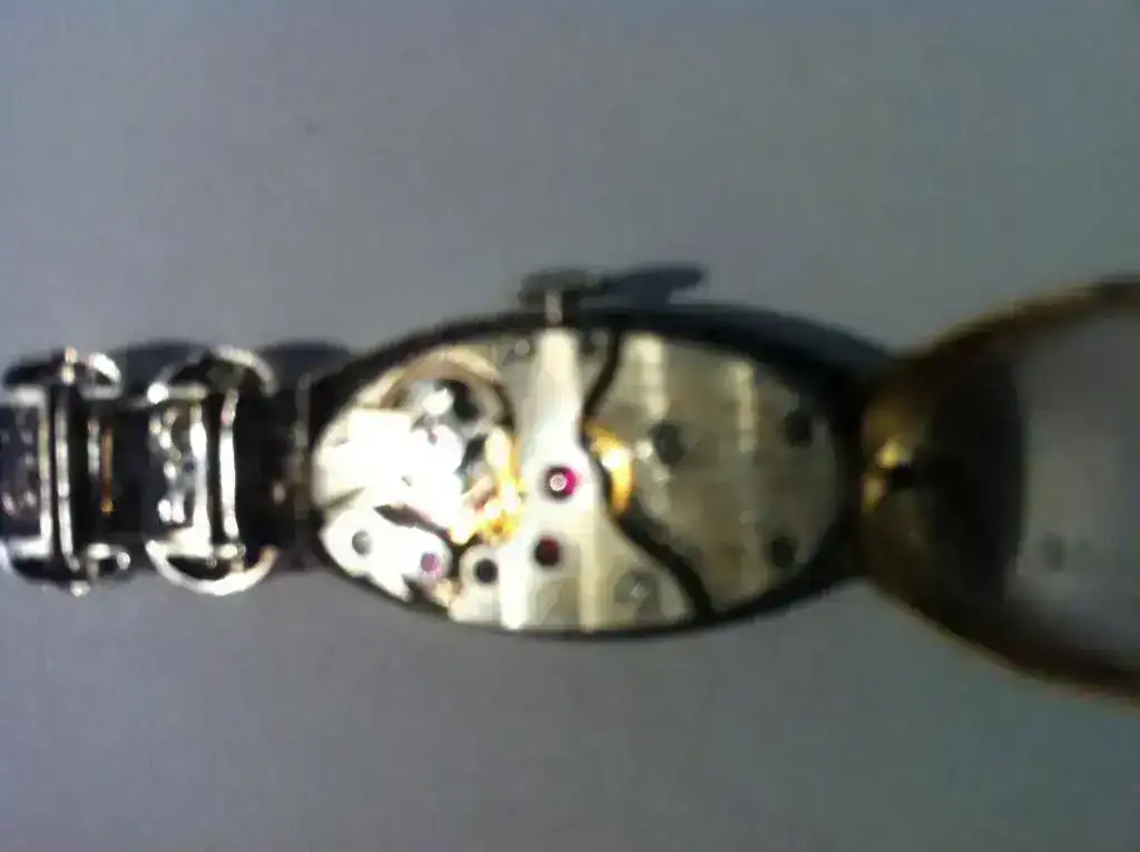

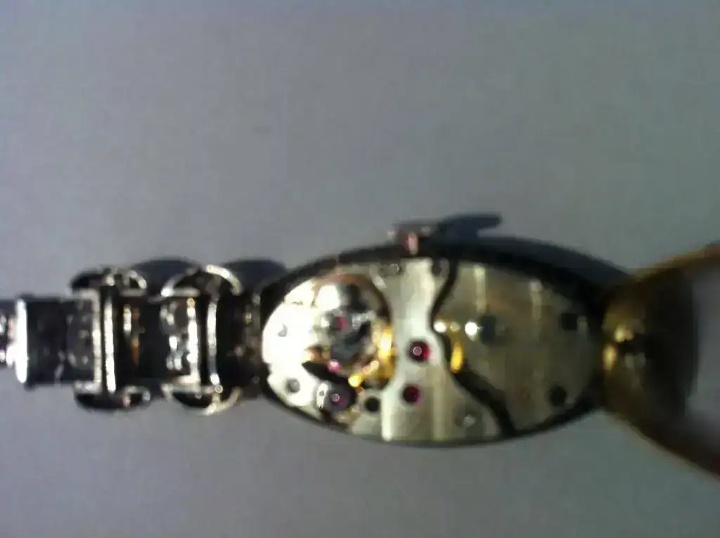

Lo prometido es deuda, aquí tenéis el número de serie 608760 platine
y las fotos, están tomadas con el móvil y no han salido muy bien por no decir que bastante mal, pondré buenas en breve

Hola amigo. !!! Las fotos fatal !!!, Jeje, tendrá que practicar mas.....
¿Seguro que la numeración es 608...? o 806..... de ser así, el reloj se puede datar entre 1925 y 1930. Un movimiento ovalado que seguro que rezuma la calidad de Patek.

Jaja, ya decía yo y veo que Don Luis tambíén. El número que nos indicas es el modelo de caja por eso viene acompañado de la palabra platino, aparte tiene que tener los cuños de Patek Phillipe y el cuño correspondiente al platino (una cabra) además el número indicado.
El número que se necesita para datarlo es el que esta grabado en la maquinaria del reloj.

Buen día frisco; tiene que mirar el número que tiene grabado en la máquina.
Trate de mirar con una lupa. Con la numeración solamente de PP - es difícil saber la identidad del reloj. Tengo fotos de las máquinas y hay máquina ovales con ebauches de LeCoultre y de Piguet.
Kali: este calibre tan fino - nos encontramos con un ebauche de Piguet y están en la numeración de los 800.000?? - alrededor del año 1923.

Hola, el número de serie adjunto en la maquinaria es:817275
las fotos no las pongo ya que debo emplear cámara fotográfica porque el teléfono no logra las fotos deseadas.
un saludo
frisco
Buen día frisco; en el libro de la Casa PP - está la misma máquina y es de 1923 con el número 808.632 y es el mas cercano y es posible que el suyo - número 817275 sea de 1925 - 1930 como dice el amigo Kali.
