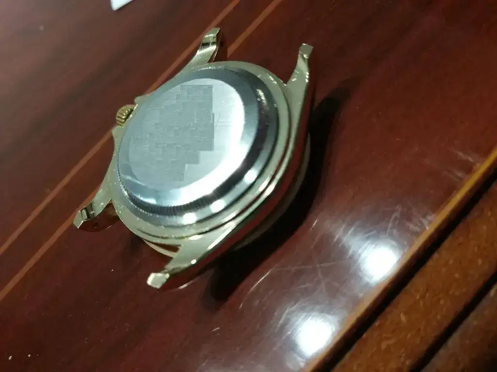

Que herramienta necesito para soltar esta caja?
  • Iniciador del hilo Iniciador del hilo loosserman
L
loosserman
Hola!
Hace poco compre un reloj en una pagina china y tiene suciedad por dentro, quiero abrirlo para limpiarlo pero no se como se abre la tapa, quiero saber que herramienta necesito. gracias
    24,2 KB · Visitas: 178
¿ Soltar la caja o abrirla ?
abrirla, perdón
Esta es una Bergeon pero hay de otras marcas. Búscala como llave para abrir Rolex.
Sent from my Moto G Play using
Posiblemente sea la herramienta que te dice el compañero, pero al ser producto chino, yo he visto varios que imitan en la forma de la caja ese cierre y luego son tapas de presión normalitas que se abren a navaja.
No se yo si habrás bajado a 200m con ese peluco.......
Hay trucos si no tienes herramienta.....por ejemplo con una pelota de goma presionando fuertemente y girando......o con cinta de embalar, haces una bola y la pegas a la trasera, y luego al igual que con la pelota de goma presionas hacia adentro y girando a la vez.....
He visto algún truco por Internet....con masilla de dos componentes se hace una especie de macho para la caja, protegiendo antes con film el reloj. Se le hace dos agujeros para la llave jaXa y se espera a que seque muy bien.
Toca comprar pelota de goma, muchas gracias a todos jejejjeje
Totalmente de acuerdo :clap:
Por la muesca que se aprecia en la foto junto a la pata inferior derecha, yo diría que es a presión. Es decir que con una navaja relojera o similar, lo tienes fácil.
Te recomiendo que pruebes lo que dice el compañero.
La verdad que no veia ninguna ranura por donde meter una navaja, asi que mire en amazon y aliexpress y al final me pille la herramienta en aliexpress por 20€, esperando a que legue a ver si al final es rosca. Probé con algunas cosas estilo pelota de goma sin resultado. muchas gracias
Yo usaría Google para buscar un relojero. Si vale como herramienta.
La pelota de goma es mano de santo...
