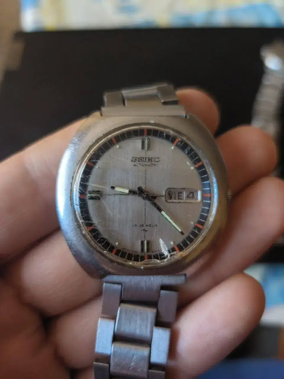

Buenas! Buscando en el cajón de las anticuallas he encontrado estos 2 relojes vintage, mi pregunta es si merece la pena arreglarlos o es un disparate de dinero? Cuánto estimais que me saldría el trabajo más o menos?

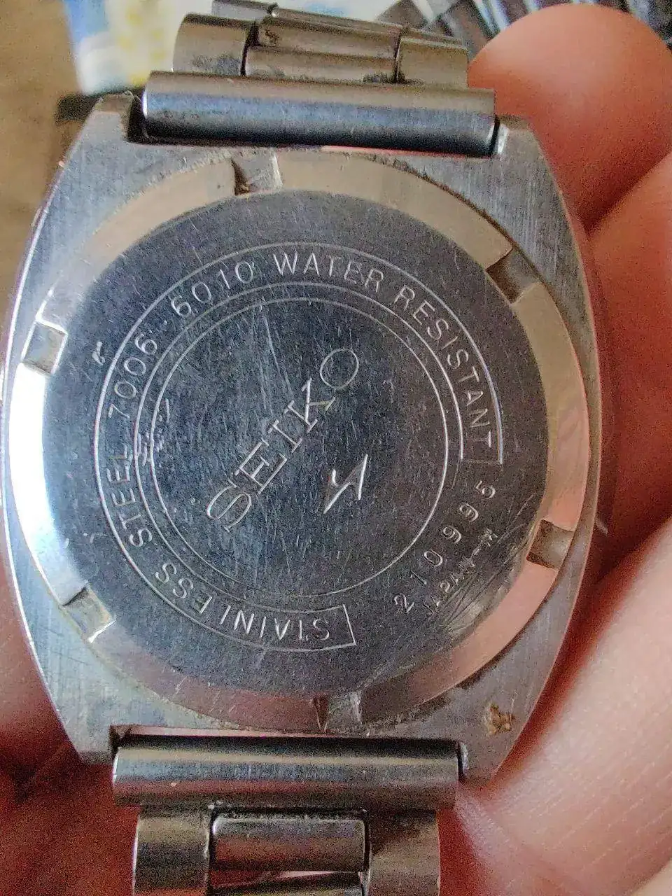

Este primero es un Seiko 7006-6010 automatico Space Orbit de 1972, pero como veis tiene el cristal roto, y al encenderlo la cuerda a penas dura unos minutos. A parte el dia de la semana del fechador veo que no puedo cambiarlo.

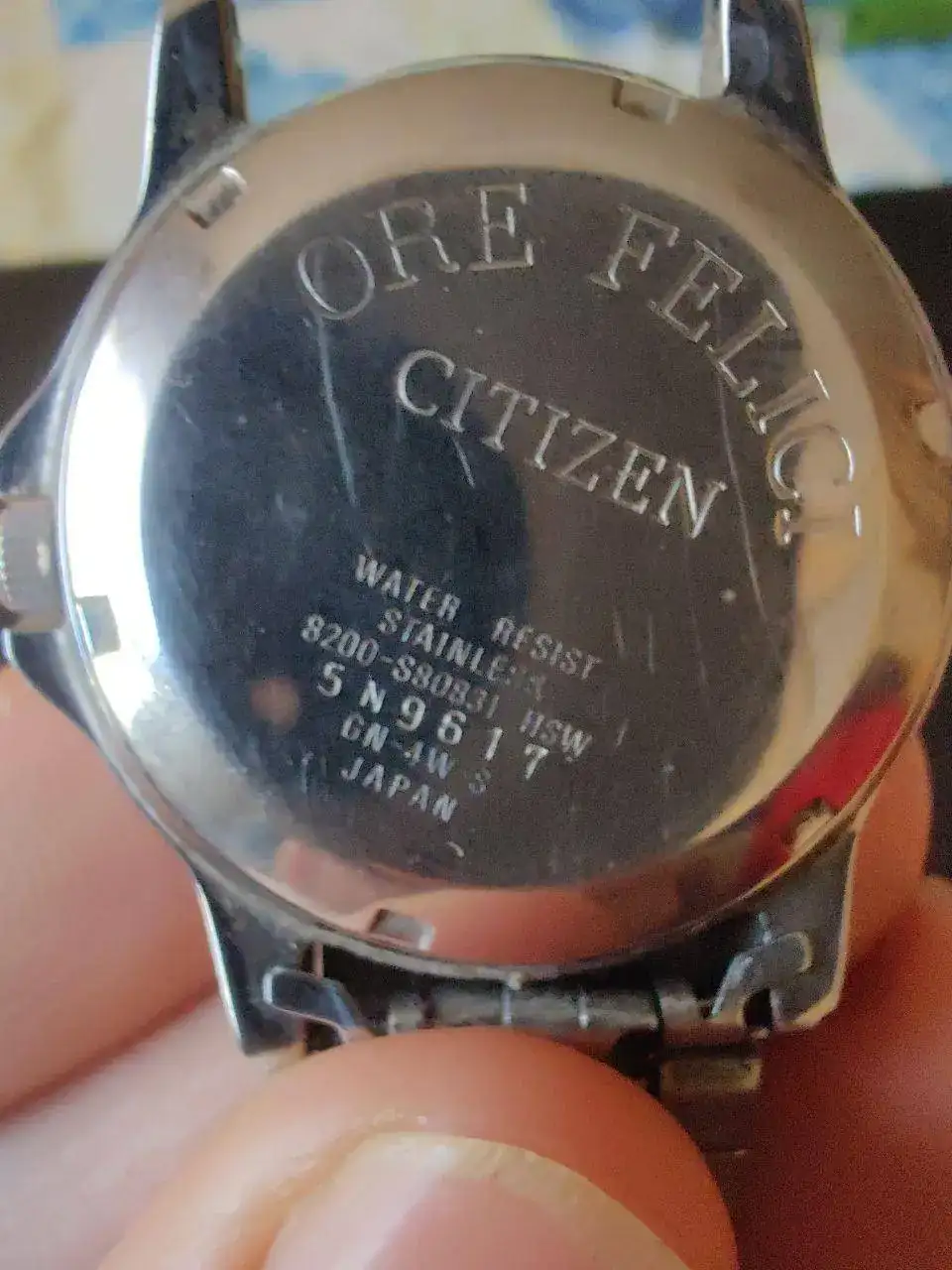

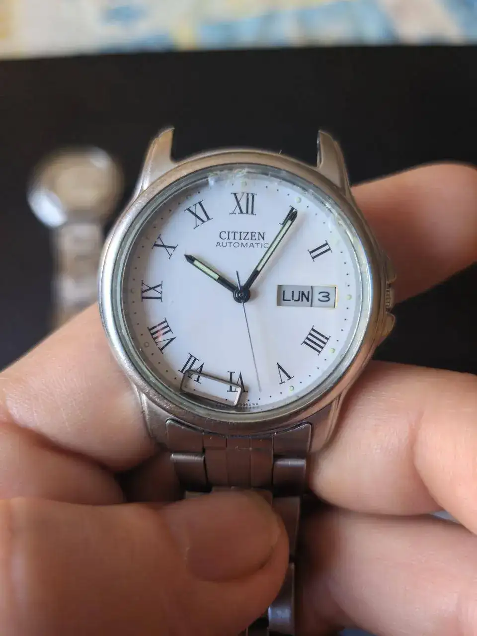

Este segundo es un Citizen 8200-S80831 Ore Felici automático también, calculo que será de la época del otro, 1975 quizá? Está en mejor estado, pero también tiene una marca en el cristal y el rectangulo del fechador está caído. Pero lo encendí ayer y este aún sigue en marcha.

Hola, no soy ningún experto en vintages pero no parecen complicadas las reparaciones necesarias en ambos casos. Seguramente estarían entre los 60 - 100 € como mucho en cada caso. Los relojes son de buena marca en ambos casos pero sencillos, y seguramente te costará más la reparación que el valor que tiene el propio reloj; pero si para tí tienen valor sentimental pues adelante (todos en este foro hemos hecho cosas parecidas 🙂). Pregunta en algún relojero que tengas cerca que te dirá más aproximado lo que puede costar. Un saludo.

Pues esta semana me pasaré por algún relojero para consultar. Porque creéis que es algo que podría hacer yo? El cristal del Seiko saldría sin prensa? Donde podría conseguirlo?
Por otra parte, hay algún tutorial de como arreglar el fechador del Citizen? Tan solo no funciona el día de la semana, no cambia girando la ruleta, en cambio, la fecha a si gira si giro hacia el lado contrario.

Hola:
Con el Citizen mira que no esté la hora en 10 p.m. según veo en la foto, dale unas vueltas a la corona y lo sitúas a las 6 a.m., prueba el calendario entonces , puede que funcione correctamente.
Reacciones: donc3

En ese tipo de Seiko el día de la semana se cambia apretando la corona hacia dentro en lugar de girándola como es habitual.

Hola:
El Citizen va bien, es el Seiko el que no da bien la hora
Como se hace eso? Si apreto la corona hacia dentro no hace nada, en cambio si giro la corona hacia arriba si hace un click pero no cambia el dia de la semana. Por otra parte si funciona el cambio después de las 12p.m.
A lo mejor sí está dañado. Te lo digo por la experiencia del que tengo de mi abuelo (mov 7009). Cuando se lo llevé al relojero para que le diera una vuelta (el reloj llevaba a lo mejor 30 años en el fondo de un cajón) se lo comenté porque me pasaba lo mismo. Hacia un lado cambiaba el día del mes y hacia el otro se oía un clic pero no cambiaba el día de la semana y me lo enseñó. Pulsando la corona desde la posición 0 hacia dentro cambia el día de la semana.

Son relojes que merecen bastante la pena, bonitos y raros de ver.
Yo en tu lugar lo que haría es cambiarles el cristal y luego de mecánica pues conseguir donantes que funcionen y hacer un swap.
El exterior pues cepillado o lija+pulido lo puedes hacer tmb tú mismo sin mucho problema.
Dejarlos bonitos y frescos para esta próxima primavera vamos
