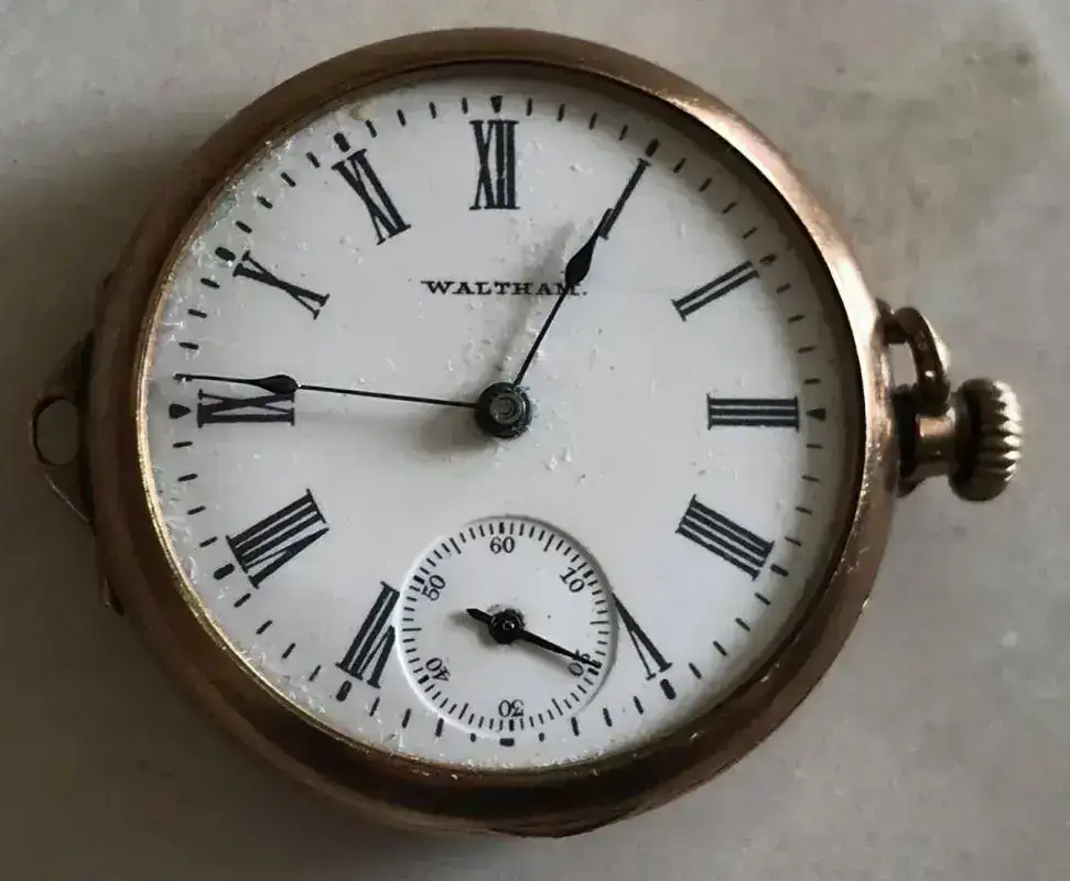

Estimados.
escribo, para saber sus opiniones en lo referido a este reloj.
Lo adquiri iría ya serán 16 años y lo acabo de re-descubrir hecho un desastre, fue un capricho que se quedó en el olvido, ya lo adquirí sin su cristal y sin su tapa delantera.

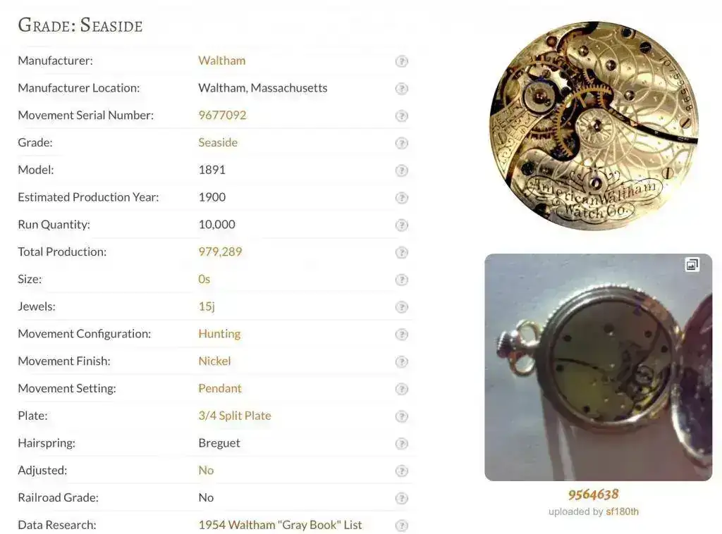

Sus datos son semejantes a estos.

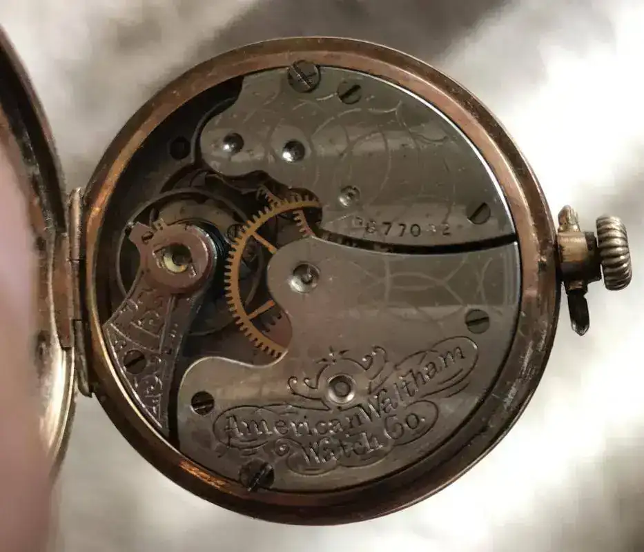

Ya desde entonces su funcionamiento era irregular, lo lleve a una relojería local y no pudieron darle solución.
entiendo que es una pieza simple.

A mi me gusta, asi con la corona a las 3. Aunque no funcione yo me lo quedaria.

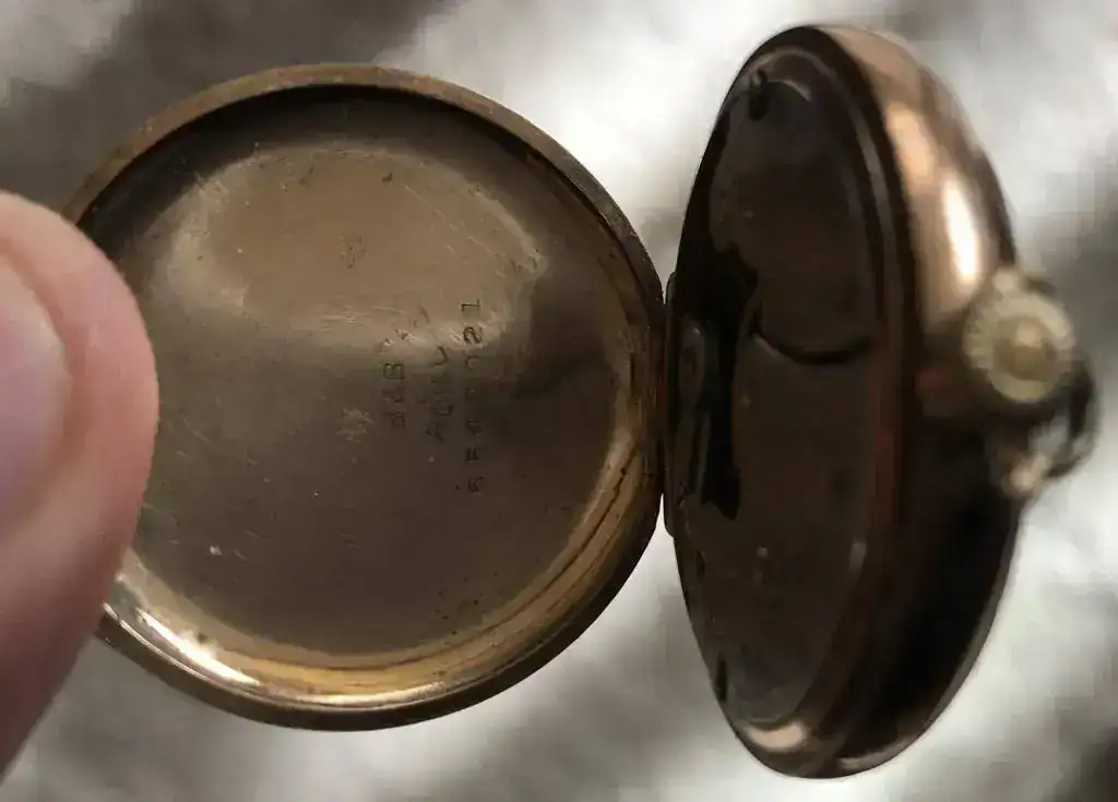

Es un reloj de dama con una máquina muy básica. La esfera tiene unos daños bastante feos, que no me imagino qué los habrá producido. Lo mas curioso de ese reloj es la caja, que es convertible: se puede usar indistintamente como de pulsera y como de bolsillo. Estuvieron de moda esas cajas aproximadamente entre 1900 y 1920.
Ah! Y nunca tuvo tapa delantera.
Posdata: Dices que su funcionamiento es irregular y que no sabes qué hacer.
Si fuera mío lo guardaría, pero no invertiría nada en él, ya que no tiene apenas valor como reloj de colección. Si acaso poner un cristal, que es muy barato, y listos.
por lo pronto desmontar el bisel y con un hisopo o similar quitar toda esa podredumbre que la esfera de porcelana mucho lo agradecera y presentara una mejor cara
