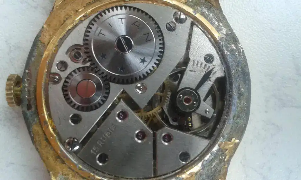

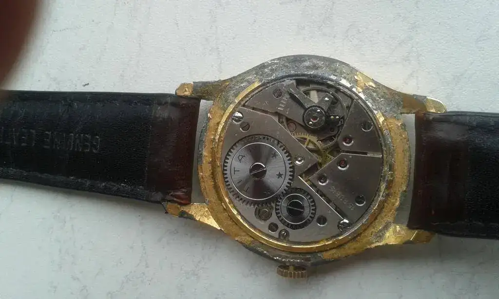

Pues eso, tengo este calibre y no consigo averiguar cual es. No se ve nada de nada debajo del volante. La marca no nos dirá nada pero es Titan.
Buen día cesccat; quite el cuadrante y veremos el calibre UT 176 y flia. Saludos, Luis desde Argentina

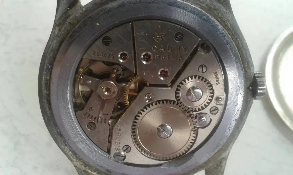

Don Luís, pués me he quedado sorprendido. No lo esperaba. Conozco un poquito este calibre y me despiste con la diferencia en los puentes. Le agradezco su ayuda, a la vez que pregunto, este también es UT 176 pero con puentes diferentes ?
Que lindo la disposición y los cortes de los puentes , una fotillo del dial ???
Buen día cesccat; los distintos cortes de los puentes las encargan las distintas ensambladoras cuando compran las máquinas y por este motivo nos confunden. En lo posible hay que sacar el cuadrante - o (esfera - dial etc.) y colocar una aquí foto para ver el rte. de tiret e investigar. En esta máq. se hace fácil descubrír el calibre - pero en otras? Creo que usted leyó estas sugerencias varias veces?? Un saludo, Luis desde Argentina
Reacciones: Jorge Aldao
Bonito calibres , parece que este 2º también es UT 176 , como bien dices una disposición de puentes muy cuadrangular.

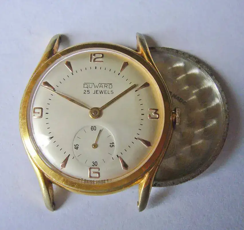

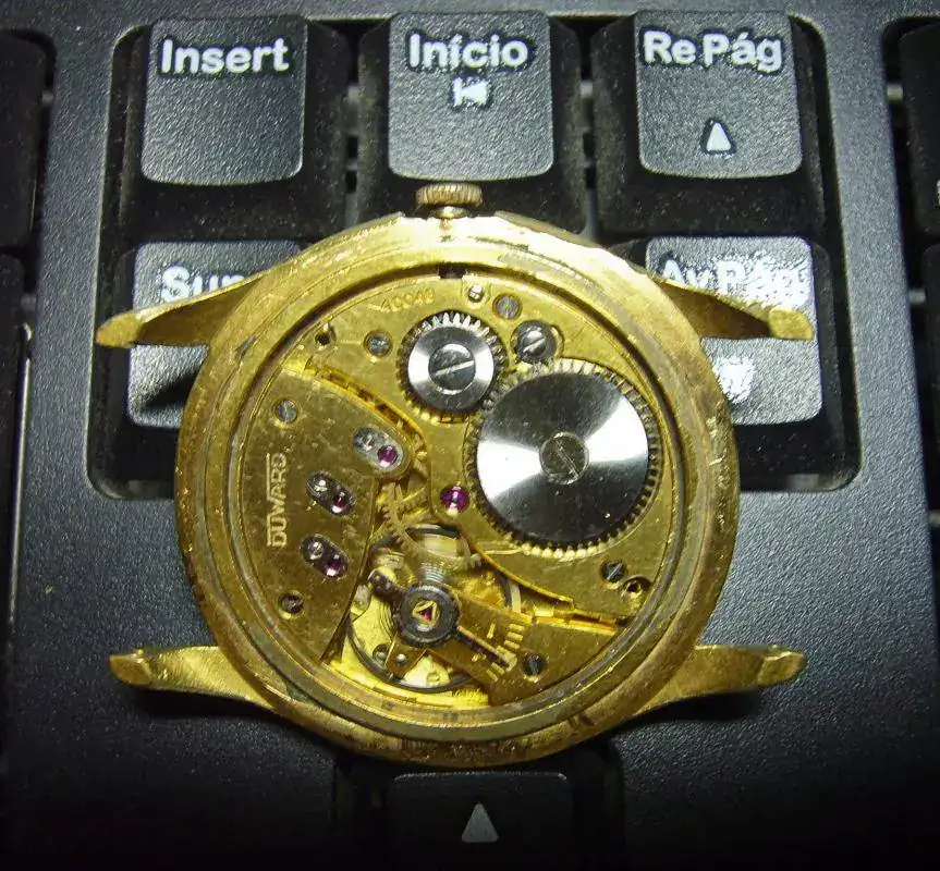

Variados de forma y de colores. Este que os enseño es precioso, por dentro y por fuera.
Maldito T-Swis Made-T. Y maldita caja. Pero este mundo es así .......
Casiná, la esfera es muy bonita y elegante. Las T no se ven. Se que el calibre AS 1130 los hay con diferentes tipo de puentes, pero desconocia que UT también.
Buen día Cesccat; disculpe que me entrometa - pero le quiero decirle que muchos calibres vienen con puentes diferentes según el pedido del ensamblador. Los hay AS 1130 y distintos calibres de AS. Los Unitas (UT) , Felsa, Solvil, Mido, etc. Por este motivo hay que ver el resorte de tiret!! Un saludo, Luis desde Argentina
