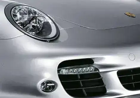

Actualmente los Mercedes y Porsche traen las luces diurnas LED en la parte inferior del vehiculo (donde solian ir alojados los antinieblas). No como los audi que las llevan integradas en los propios faros.

Los porsche tpo 997 tt, llevan leeds de dia pero las puedes quitar.
