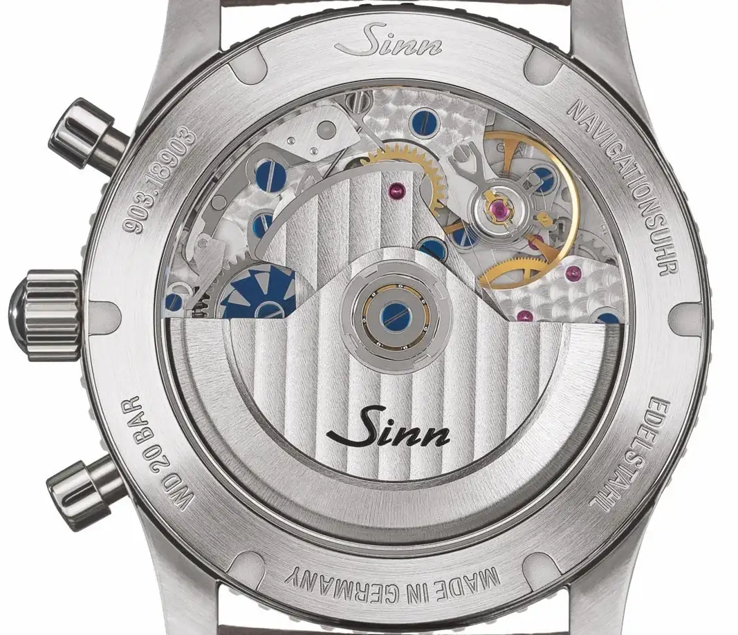

Bueno ayer vi en persona el Sinn 903 (navitimer) y para mi sorpresa lleva un LJP L110 top.
Como podemos ver según esta información, de la web de MLJP, es la versión top tal como Sinn afirma. La verdad es que me pareció precioso en vivo. No es lo mismo un perlage y cotes de Geneve chino que esto, vaya no hay color, se veía increíble.
Hasta donde tengo entendido LJP se suele considerar mejor movimiento de stock que Sellita, y el SW500 no tiene rueda de pilares no?
No hay mucha información sobre el L100, que opinión tenéis sobre él? Es un buen calibre? Es interesante?
