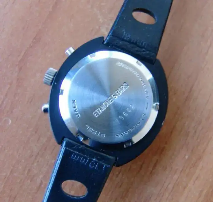

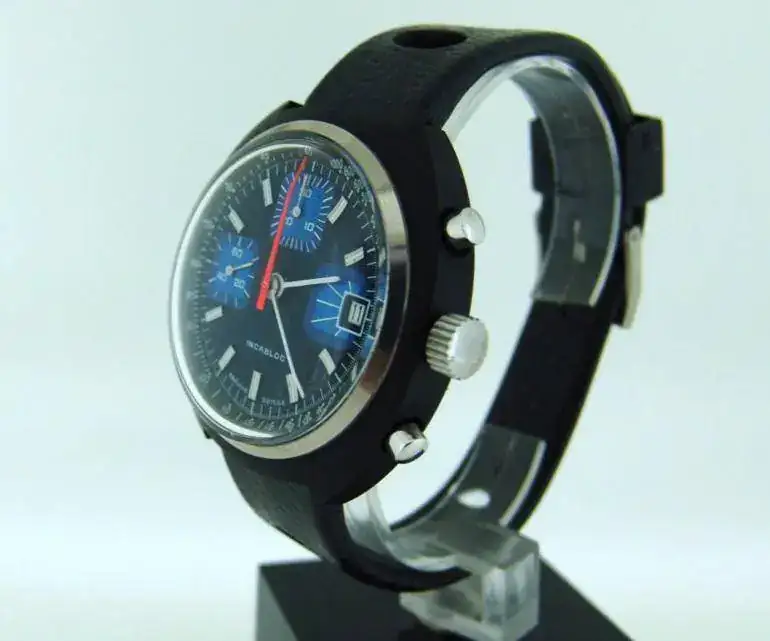

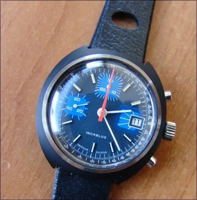

Yo ando un pcoc perdido en el tema de los vintages, pero ví este y me encantó. El problema que no tenia los conocimeintos adecuados y no me decidí. Ahora me estoy tirando de los pelo porque sólo por estética, para mi, creo que merecía la pena.
Varias dudas hicierón que no me decidiera. ¿Me podeis ayudar aunque ya no tenga solución?
a.- NO tiene marca,¿ésto es normal? como podeis observar se parece mucho a algunos Heuer de la epoca. El vendedor me garantizaba que estaba fabricado en Francía y que llevaba un Valjoux 7765.
b.- El vendedor lo presentaba como un NOs, pero parecía nuevo. ¿pueden estar tan nuevo un reloj de los setentas o podría ser de nueva fabricación o con demasiadas piezas aftermade?

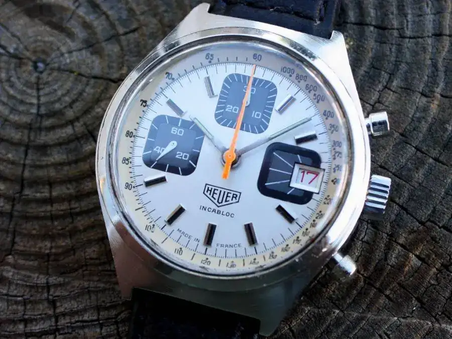

A mi por lo menos, me recuerda a éste. También fabricado en Francía y con el mismo movimiento.
Cómo me arrepiento!!! Y encima pongo este hilo. Espero que me digais que no merecía la pena. ::bash::

Hola , al no tener marca ni modelo conocido es dificil garantizar que el movimiento sea una v7765 , pero ten en cuenta que Valjoux es un productor de ebauches para cualquiera que se lo pida por lo tanto la posibilidad de que lo sea es grande.
En cuanto al estado del reloj NOS , relojes de los 70s son frecuentes en ese estado.
parece todo original,a falta de ver las tripas,por cierto es muy bonito un saludo
Yo me fío de lo del movimiento, porque es muy fácil de demostrar, pero lo que me daba más dudas era un reloj sin marca, tan nuevo y tan "parecido" a los Heuer. Había algo que me olía regular, ¿a vosotros no?¿podría ser un reloj montado ahora?

Buen día Diego; para opinar seriamente tendría que sacar o hacer quitar la tapa y a partír de ahí - podemos decir que es.
En mi caso - suelo mirar el nacimiento de las agujas. Estas me dicen que es un reloj económico. Es muy parecido a adivinar y
en lo que vá este año - estoy invicto ... no acerté nunca!!!
Hola Diego. Para conocer el contenido del reloj es imprescindible abrirlo.
En plena decadencia de la Heuer, cuando ya estaba inmersa en los relojes de cuarzo (lanzó el "ChronoSplit" en 1975) a finales de los 70 -es decir, más tarde que la presentación del crono de cuarzo-, aparece el modelo 1614 (y flia.) que es el que enseñas como muestra del anónimo. Efectivamente con calibre genérico Valjoux 7765. Hay una partida que se fabricó en Francia.
Reitero, como ya te han dicho el resto de compañeros, que es imprescindible que abras el reloj para ver que hay dentro.
Un fuerte abrazo

Buen Diego: me puedo equivocar otra vez - porque al tener incabloc como este reloj - y este debía colocarse por obligación - en un reloj por lo menos de mediana calidad y no en un sistema a báscula ni Roskopf.
Entonces continúo... con que habría que quitar la tapa y...?
Un saludo y gracias. Luis desde Argentina

Uno de los sitios de referencia de estos relojes es Chronocentric (Jeff Stein and friends)
donde se puede ver esto por ejemplo
http://www.chronocentric.com/forums/heuer/index.cgi?md=read;id=47978
o esto en el blog Heuerville donde se muestra el ejemplo "gemelo" ref 1614)
https://heuerville.wordpress.com/2011/10/26/heuer-1614-chonograph-french-made/
Así que lo más probable sea que lleve la V7765
si te fijas en uno de los párrafos dice
"The 1614 has two brothers, the 1611 & 1589B that was a similar dial design, same movement & made in France too. The main differences is that they have a rather lovely white dial and more curvaceous case designs. There appears to have been a lot of these (NOS) 1611 cases/dials/handsets floating around and have been used to ‘make up’ NOS models. This isn’t so bad, some are true to the original, some deviate a little. There have also been various outright fakes that are easier to spot – some with PVD finishing, yellow dials etc
Ahora y si me disculpas la franqueza, es que este modelo (parafraseando el dicho) tiene cara de tentación (carátula) , pero cuerpo de arrepentimiento (el movimiento, estéticamente hablando)
