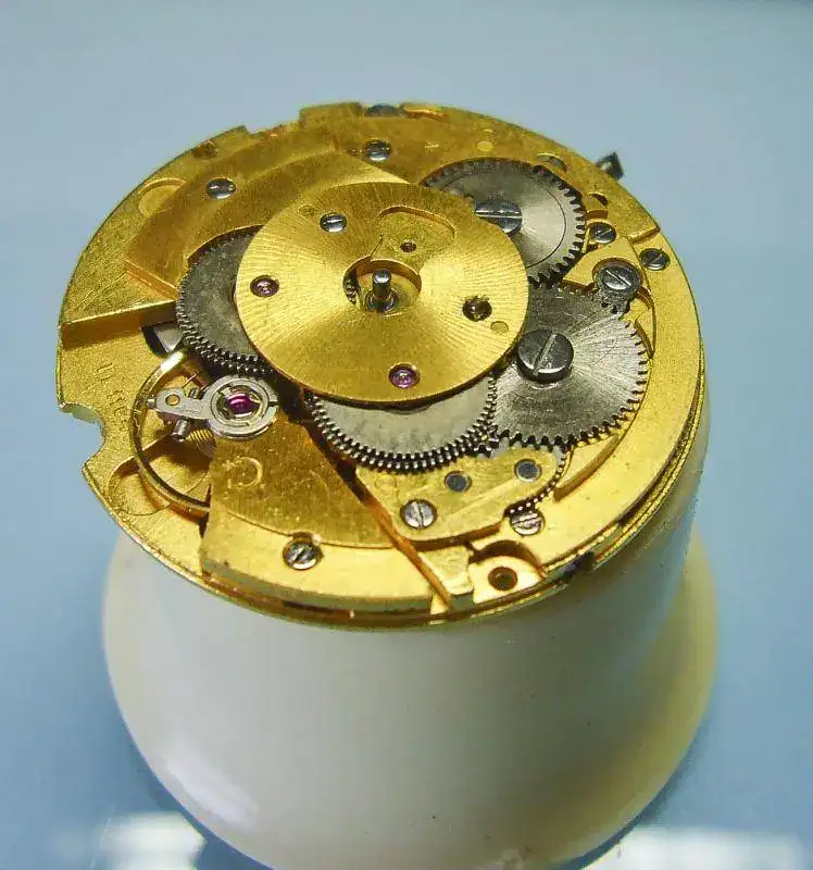

Todo lo dicho es cierto lo que no quita que la India es un buen sitio para obtener repuestos cuando se ve la máquina y se ve en buen estado. Por el precio de cualquier pieza que busques encuentras allí el reloj entero. Pero hace falta paciencia y suerte. Y en el peor de los casos tampoco se pierde mucho.
En este concrétamente ya ves que el propio vendedor dice que ha sido restaurado recientemente.
Sólo para que veas que la máquina en sí no está nada de mal, al menos lo que se ve, te dejo la imagen que da un 1164 que estoy preparando hoy. Si comparas verás que, como te dije en el post anterior, para repuestos van la mar de bien. Siempre que se mantengan en precio, claro.
P1040568_0140.webp aquí falta ya la masa oscilante pero, como ves, los materiales son los mismos.
