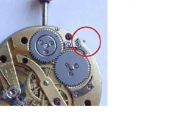

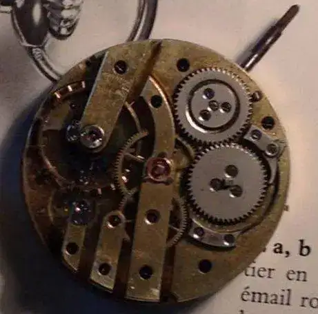

Este botoncillo del círculo rojo ¿para qué sirve? Al principio pensaba que se trataba del pulsador para ponerlo en hora, pero he probado a presionarlo con la uña y está muy duro. Me han entrado las dudas y he acabado pensado si no sería una guía para el anclaje del reloj en la caja. En fin, dudas de un novato y ya no sé si he de buscar una caja con resorte para el cambio de hora o sin él.
He medido el calibre y este tiene un diámetro de 43mm y un grosor con el dial montado desde el eje de las agujas al punto más sobresaliente de la parte posterior de 10mm. ¿Sabéis si me valdría una caja 16s aunque esta tuviera más profundidad?

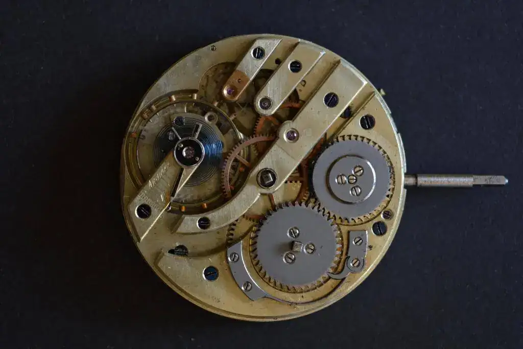

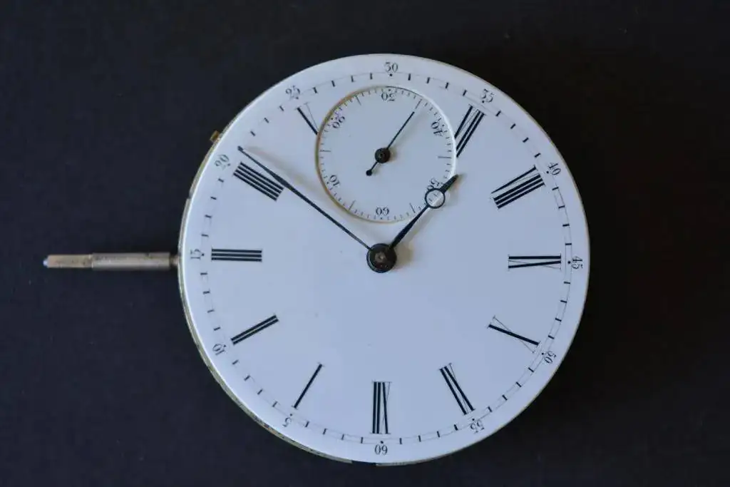

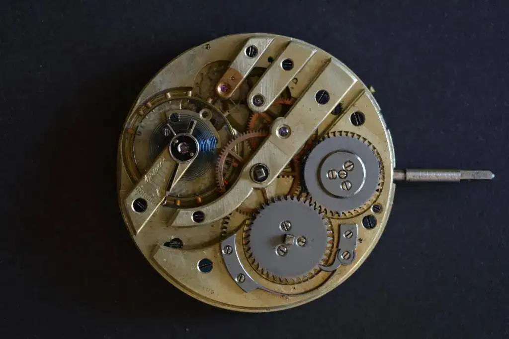

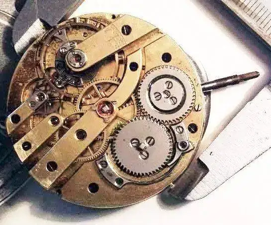

Adjunto unas fotos mías que tomé del movimiento. La que aparecía en el post anterior la copié de un hilo de este foro porque me pareció que se apreciaba mejor el detalle que quería resaltar, pero en realidad este pivote se encuentra a la 1 y no a las 11 como aparecía en mi post anterior.

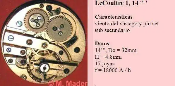

He estado dando vueltas por la web y me he pasado por ranfft. He encontrado esto:
Gracias de antemano por su atención.

Como ya comenté en el mundo de los relojes soy novato pero siempre me han fascinado esas maquinitas que funcionan dia y noche sin parar durante años. Incluir la imagen de RANFFT sin más explicaciones fue un error imperdonable por parte mía. La página citada afirma igualmente que LeCoultre realizo ese movimiento en diversas medidas, la mayor de todas ellas fue la de 19'''. El reloj que tengo como ya comente mide 43 mm.
No obstante ayer continuando con la búsqueda del padre del movimiento decidí indagar por el camino del silencio: la ausencia de la caja de oro. Y ...!Voila¡ Encontré esto:
Los padres de la criatura: Breting freres. Las similitudes entre ambos movimientos y los diales son evidentes. Trabajaban en Le Locle.
La información proviene de
https://mb.nawcc.org/threads/breting-freres-movement-ebauchemaker.107534/
En esta búsqueda me ha resultado delicioso leer que al que iniciaba el hilo le respondia un tal Paul que afirmaba -si mis conocimientos de inglés no me han traicionado- que se trataba de un ebauche fabricado por Audemars. Paul que suscribe www.audemars.co.uk , afirma que en los registros de la casa figuran como clientes tanto los hermanos Breting como LeCoultre. Realmente apasionante.

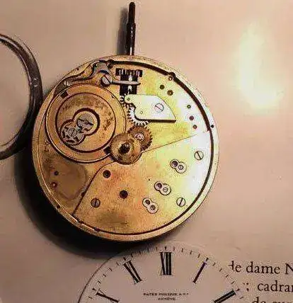

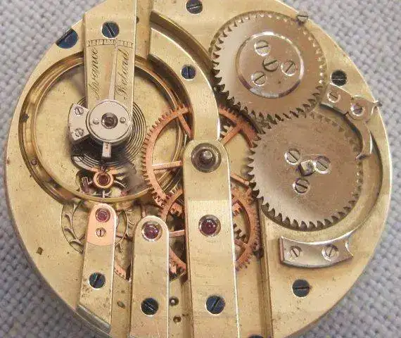

En Ebay :
he encontrado esto:
¡Lástima que las fotos no sean más buenas y pudiéramos ver bien el puente del volante!
Este movimiento resulta muy parecido al que un día nos enseño Sarki. Los tres tornillitos circundando el rochete i la rueda de la corona, ambos con los dientes de lobo... ¿Será este también de Audemars?
Un saludo a todos
Se parecen bastante, aunque no me los quedé al final. Se subieron a más de 100 euros y no quise arriesgar. Tengo algunos parecidos.
Te pongo de nuevo las fotos que has subido un poco más claras. Y el frontal que es de lo más importante para identificar los calibres.
