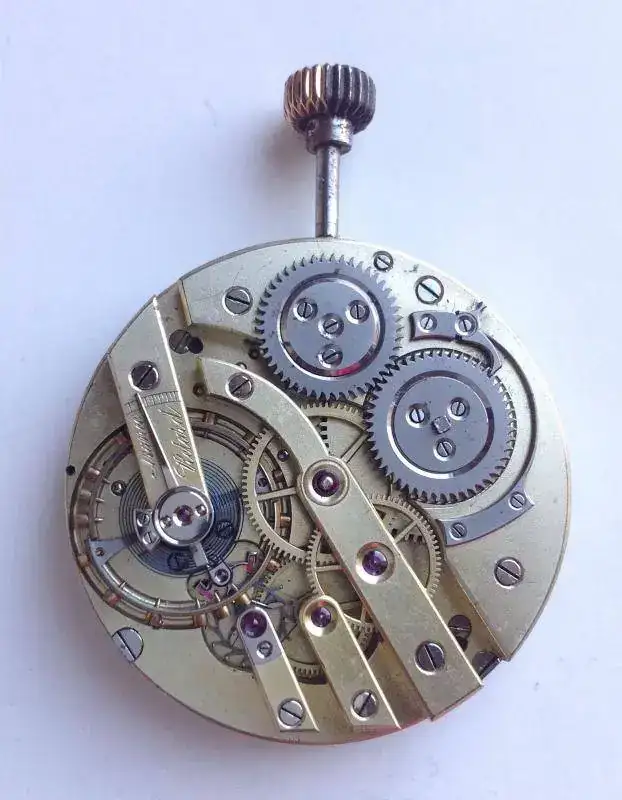

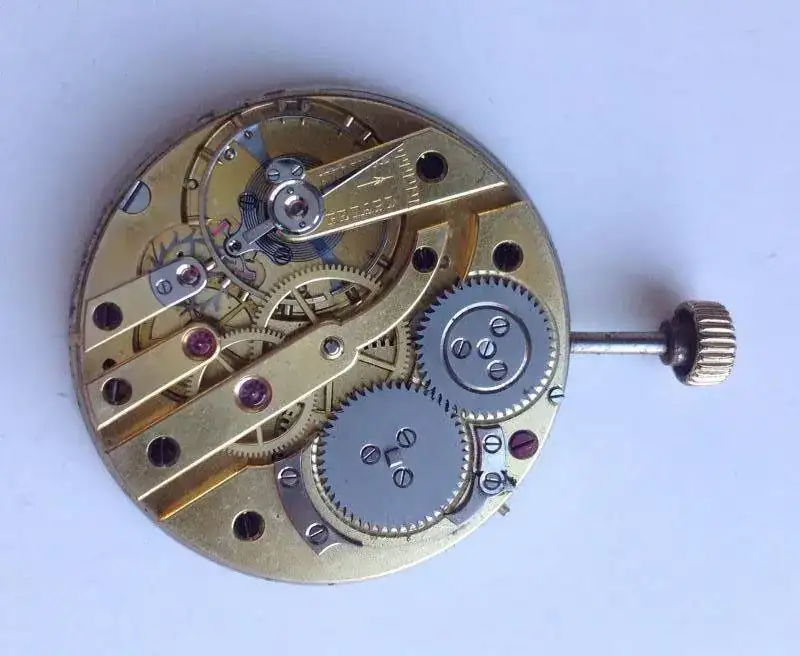

Buen día sarki;sí es posible ver una foto del otro lado del mov. sin el cuadrante y le toma la medida solo de la máquina,gracias.

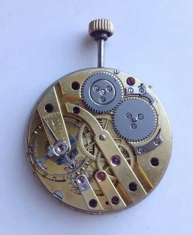

El calibre es aparentemente anónimo (por ahora). Tiene la característica se ser un reloj fino. Las rdas. con diente de lobo y varios detalles como ser el espiral breguet con ese sistema de ajuste en el pitón del espiral - los 3 tornillos en la rda. corona y en la roché - hacen de él un reloj muy fino.
Otro detalle es: el resorte del criquet se encuentra quebrado.
La máquina se la vé preciosa y muy cuidada!!! - como dice el amigo tempus: puede ser un ebauche LeCoultre??
Un saludo y lo felicito por la compra!!! - Luis desde Argentina

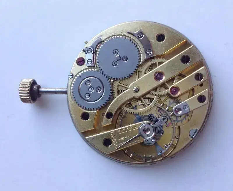

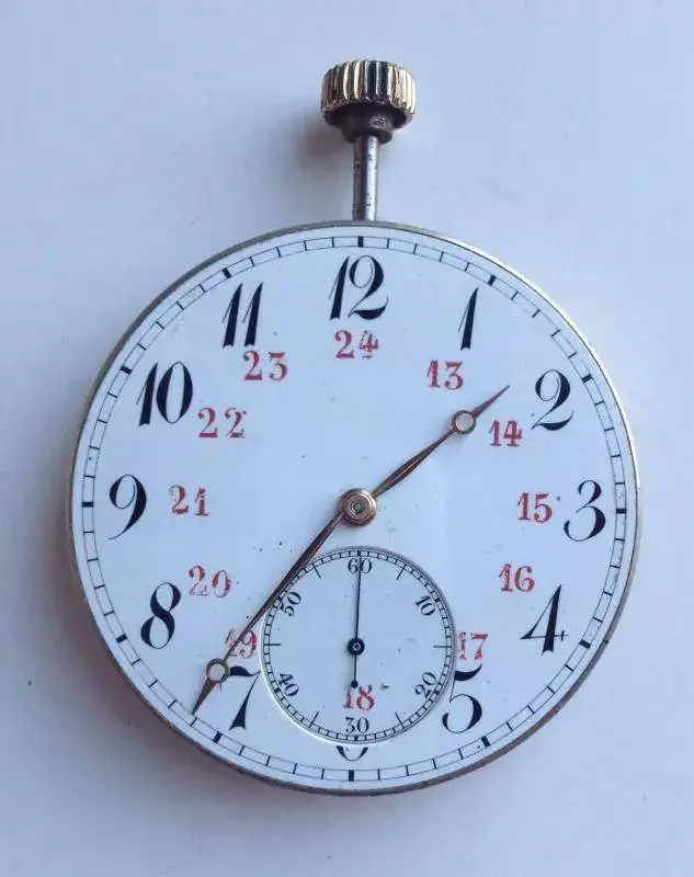

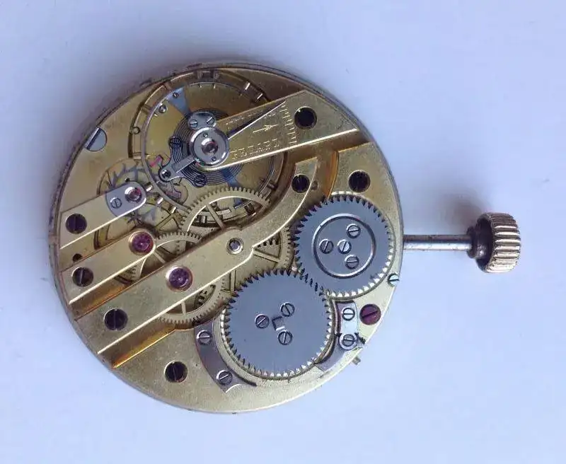

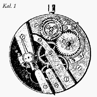

podría ser este el calibre ?. Las dos imágenes primeras son de Ranfft. la tarcera y cuarta es del interesado.
Ver el archivos adjunto 326590Ver el archivos adjunto 326593![]()
[SIZE=+1]LeCoultre 1, 14'''[/SIZE]
Features
stem wind and pin set
sub second
Data
14''', Do= 32mm
H= 4.8mm
17 jewels
f = 18000 A/h
Remarks
open-face- or hunter calibre
often named revolver calibre
bimetallic screw balance, Breguet hairspring
mostly winding gears with wolf teeth
barrel with Geneva stopwork
produced in sizes from 6 to 19'''
For early LeCoultre calibres the number only indicates the basic design. They were made in varying layouts (e.g. open face, hunter) and/or different sizes.
Example, year: signature; shock device
ca. 1890: - 5118934
Hola rafagil, gracias por tu información. Aún no lo tengo en las manos. El vendedor dice que no funciona, pero el eje está sano. Y es evidente que tiene un resorte roto. Pero el muelle real no sé cómo andará.
