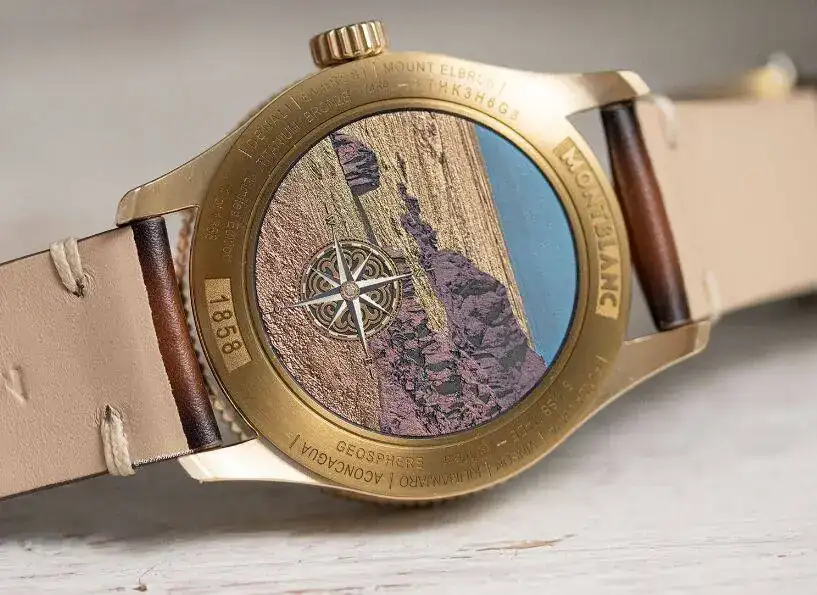

Creo que Montblanc lo hace en la tapa trasera del 1858 Geosphere "Flaming Cliffs". Foto de Horas y Minutos.

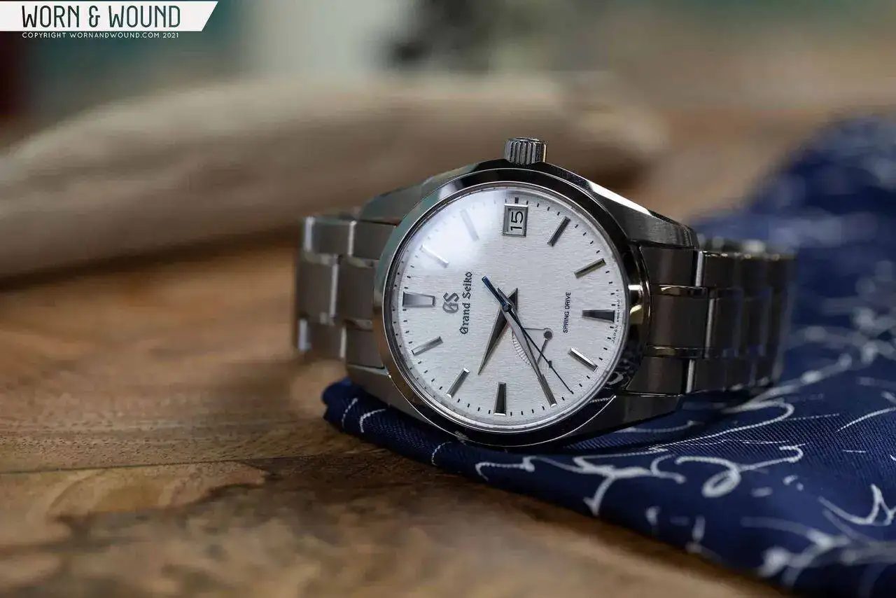

Claro que se puede pulir, sin ir más lejos éste es de titanio y tiene partes a espejo:
