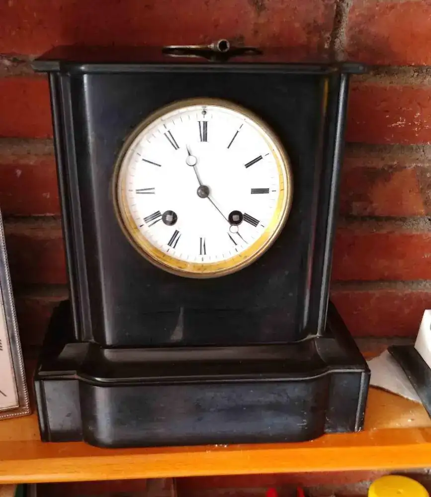

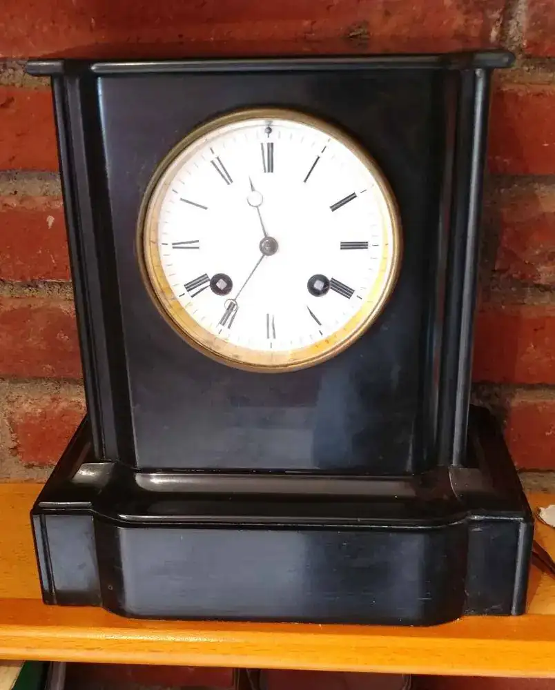

De un post de hace 5 o 6 años, informaban sobre una pasta para pulir marmol que vendian en Leroy Merlin
Todavia la venden y al mismo precio, es una pasta, como un betun incoloro que hay que pasar con una muñeca de algodon, fregando.
Dejar pasar una hora para que se seque i pulir despues con un paño suave, creo que me ha ido muy bien.
Si hay arañazos hay que pasar un polvo pulidor de marmol de la misma marca, previamente.
Antes
Despues

Deberia haberlo pulido mas rato y apretando mas, pero tengo el reloj en marcha y ajustado al segundo, y me dio pereza moverlo

Hola,
la verdad es que para no haberlo movido lo has dejado muy bien.
Para mármoles en peor estado, rallados o que precisen un pulido, va de cine utilizar taladradora con un disco de fieltro y una pasta de pulido. El negro del mármol vuelve a destacar y sale todo su color, parece un espejo negro. Después una cera del tipo como la que muestras.
