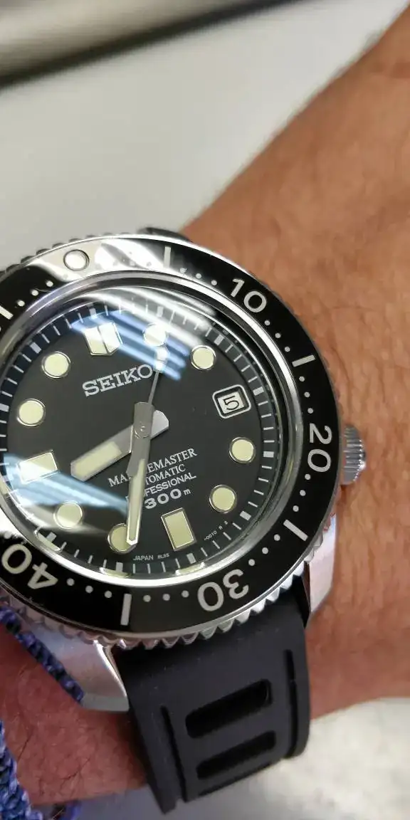

Buenos días, tengo un seiko con un puntito en el cristal, no es profundo solo superficial, pero lo suficiente como para estar constantemente mirando, la cosa es alguien probó darle con polywatch a un cristal de esto, o que puedo darle sin que sea un peligro para el cristal, gracias.

Cristal Hardlex seiko, ya no se nota, tendré que mirarlo más de cerca pero no se nota nada.

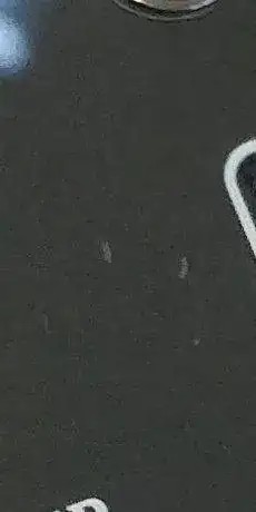

Por cierto no se quito la puñetera motita, en cuanto lo moje se le caería la película de polywatch y hay esta, para alegría de mis ojos!!, la hija pu.. [emoji23]
Enviado desde mi ONEPLUS A5010 mediante Tapatalk
He aquí.

Hombre, si pensabas que solo con un pulimento ibas a rebajar el cristal,para igualarlo y que el punto desapareciera eres muy optimista
lo que inicialmente hace es dejar muy limpio y transparente los bordes del arañazo y eso disimula el defecto
pero en cuanto pasa un tiempo se vuelve a notar. Para el cristal hace falta algo más “contundente” que una pasta de pulir si se quiere efectos duraderos
para el plástico (plexi) el pulimento es suficiente y si me apuras incluso para el metal se consiguen buenos resultados, pero el cristal es muchísimo más duro
mirate los enlaces que te pusieron y realiza el proceso en toda la superficie del cristal si no se va a notar la parte “trabajada” frente a la que no
