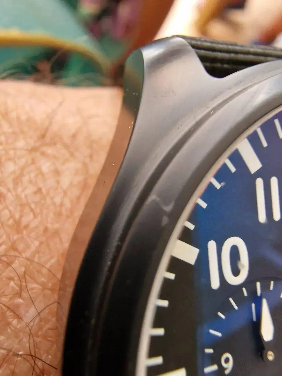

Aquí os dejo unas fotos.

haber si esa marca va a ser de el otro objeto que chocó contra tu bisel y al ser tan fuerte la cerámica qué adhirió al bisel y tú crees que es la propia cerámica la que esa rayada..
Estaba pensando eso.
De hecho, me suena haber visto algún vídeo con similar efecto y que quitaban la marca en la cerámica con una goma de borrar bolígrafo.
Reacciones: puzzling y TauTu
Yo personalmente lo dejaría tal cual, probaría lo del borrador de bolígrafo, y si no sale, pues marca de guerra, los relojes están para usarlos, y al final se marcan.
Correcto, tiene toda la pinta de ser eso, otro material adherido, si no hay grieta al pasar la uña lo más probable es que sea otro material adherido

Probaste eliminarlo con goma de borrar, o con mucho cuidado y delicadeza con un poco de pasta limpiadora de vitrocerámica?
Es que tiene pinta de “cuerpo adherido” y no de golpe o raya, según parece en la foto… Y un bisel cerámico no es nada fácil de rayar. Es más sensible a golpes secos.

has probado pasar una goma de las de borrar tinta de bolígrafo por encima? una vez oí que la cerámica no se araña, sino que arrastra digamos el material contra el cual se han rozado. Al ser más dura la cerámica el material que has rozado se adhiere a la propia cerámica.

Con una goma de borrar rasposa sale donde está la raya que seguro que es el otro material ahí adherido a la cerámica y por regla general deberías poder quitarlo, pruébalo y ya nos dices el resultado
