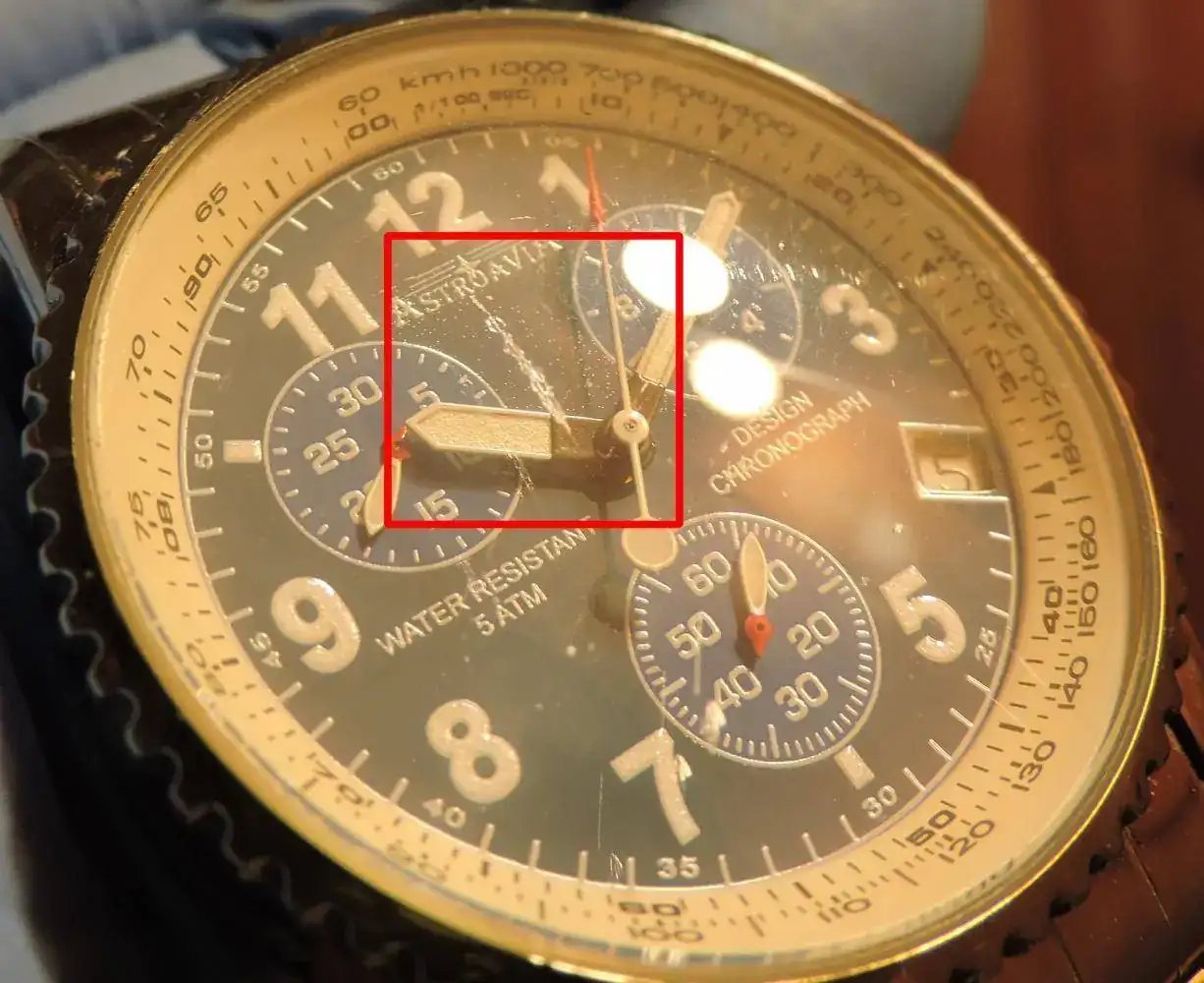

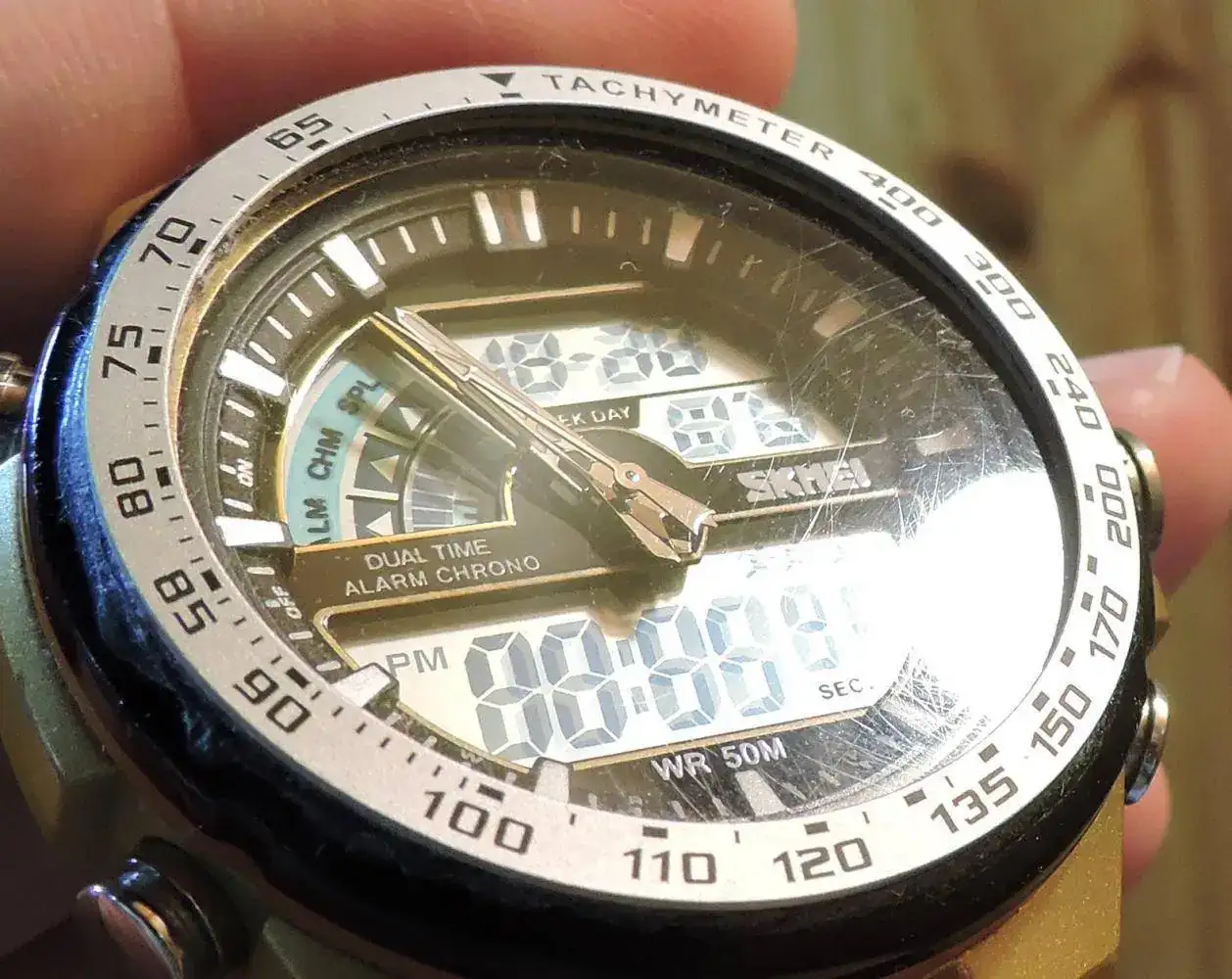

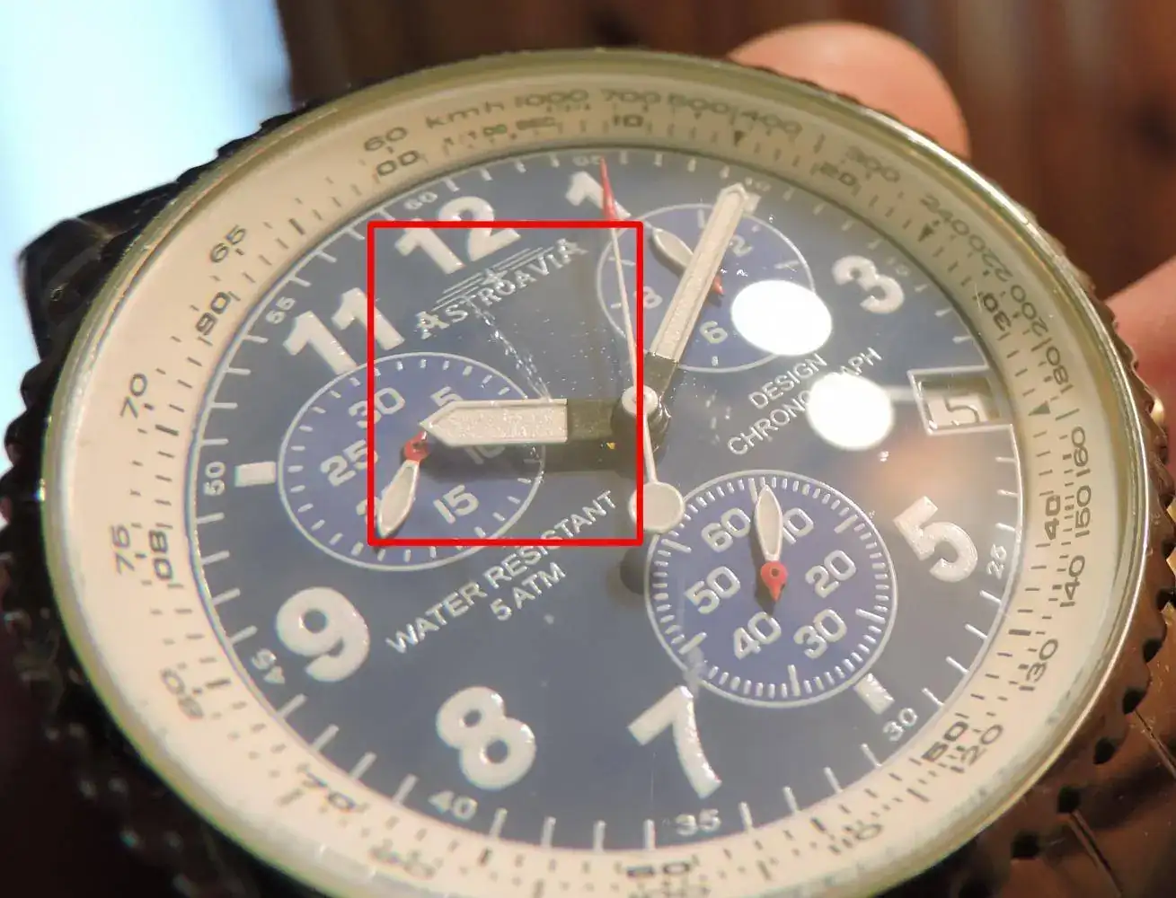

Los sujetos de pruebas son dos. Un Skmei lleno de arañazos poco profundos y un Astroavia con un raspón muy evidente.

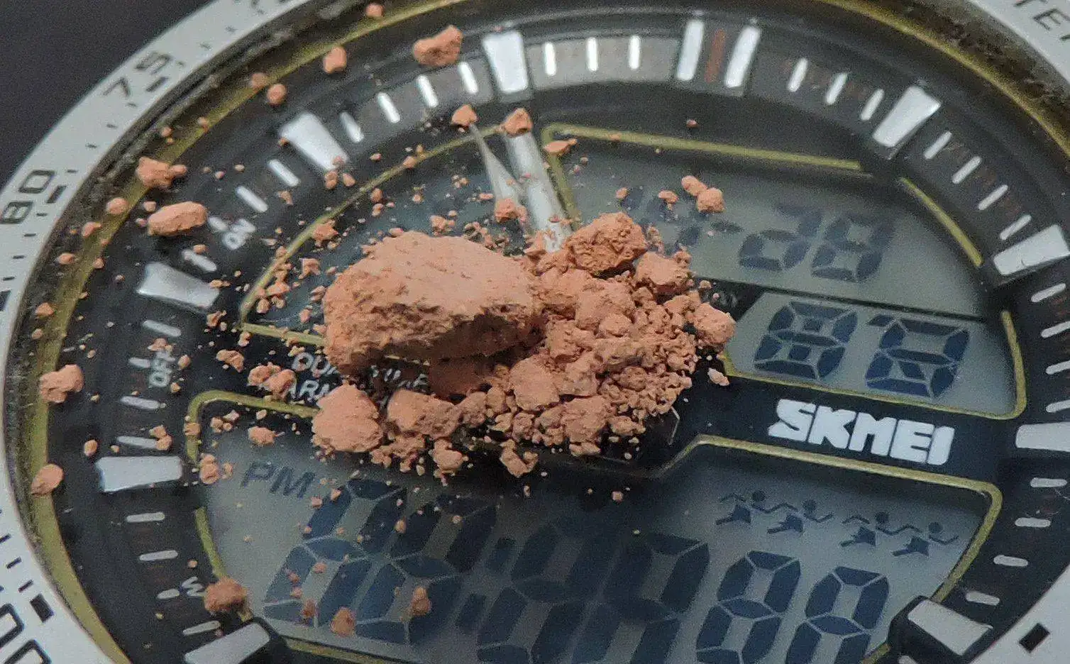

Apliqué el óxido de cerio.

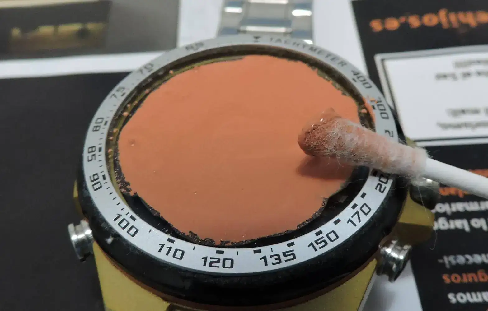

Con guantes, mascarilla y con la ventana abierta por precaución, comencé a frotar manualmente, aunque en algún momento puntual utilicé
un minitaladro.
Yo creo que manualmente se controla mucho mejor, pero si se quiere un resultado notable, es mejor ir buscando distracción. En mi caso el
Skmei no me importaba demasiado y con el Astroavia solo quería que no fuese demasiado visible.

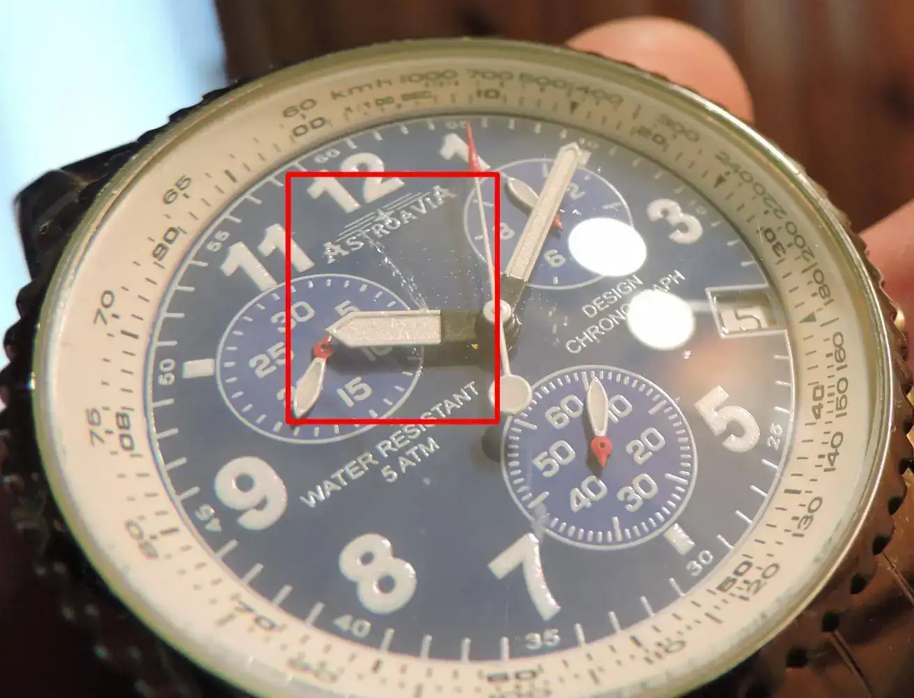

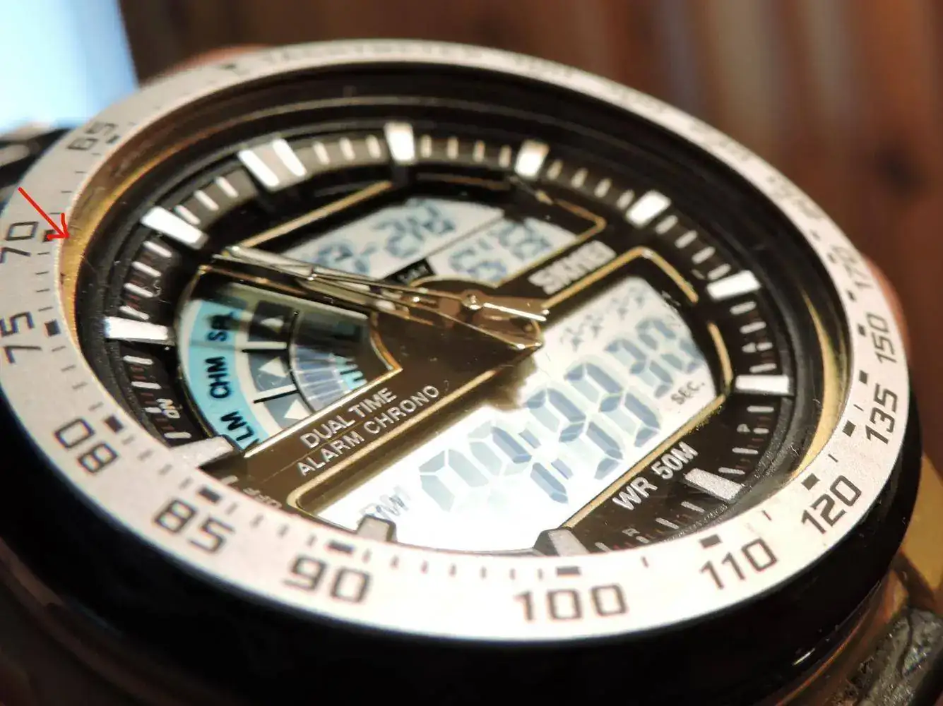

Como se puede ver, en el Astroavia el raspón es mucho menos visible... pues ha perdido bastante de ese "halo blanco" de su contorno.
En el Skmei, el resultado es bastante drástico y la mejora mucho más apreciable. Se ve a la altura del 70 como entra uno de los arañazos,
pero va desapareciendo según progresa al centro. Podía haberlo dejado perfecto, pero el reloj tampoco vale mi tiempo.
Al Astroavia después le dí una capa de cera de coche.
Resumen. El óxido de cerio es realmente efectivo, particularmente con los arazaños poco profundos, pero no es una operación de minutos.
Ver el archivos adjunto 878352Ver el archivos adjunto 878353
Ver el archivos adjunto 878354Ver el archivos adjunto 878355
un minitaladro.
Ver el archivos adjunto 878357Ver el archivos adjunto 878359
Un buen material que me acompañará en mi afición.
Exacto, todo se resume en eso: cuanto más valoremos nuestro tiempo menos profundos serán los arañazos que quitaremos [emoji81]. Yo en mi caso lo hacía mientras me veía alguna serie y se hizo menos pesado. Y era porque se trataba del Apple Watch, que no tengo la opción de cambiar el cristal como sí ocurriría con casi cualquier otro reloj. Al Seiko 5 no le hubiera dedicado ese tiempo ni de broma.
A ti te han quedado también estupendamente, especialmente el Skmei, en el que tampoco había que invertir mucho tiempo para dejarlo mucho mejor.
