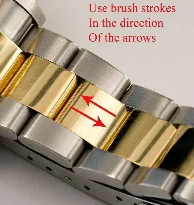

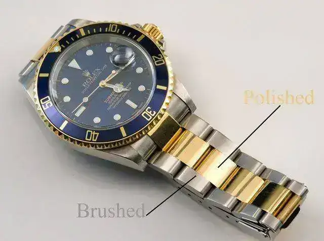

En Luxury time hay un articulo que explica como y precisamente toman como muestra un submariner mixto. En rolexforums hay muchos hilos hablando del tema y del cape cod ese.
Por lo demás y en mi opinión, que cada cual haga con su reloj lo que le apetezca, no sere yo el que le critique por ello.
http://www.luxurytyme.com/articles/15.html

Si, va muy bien inclusive para el acero, pero exclusivamente para los acabados brillo, para los satinados deberias utilizar unos esmeriles y bayetas especificas teniendo mucho cuidado en tapar cada vez la parte que lleve otro acabado. Es laborioso y un pelin delicado, ante la duda si no eres experto o muy manitas te recomiendo que lo lleves a la casa y aun asi no abuses de pulir ya que cada vez pierdes una parte aunque sea minima de material y a la larga es perjudicial.
