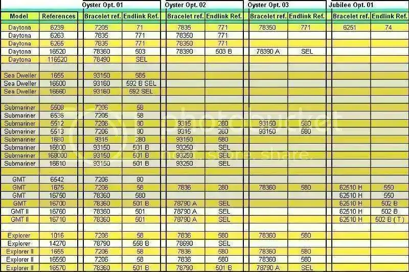

A ver si te sirve esta tabla, mo recuerdo a quién pertenece pero en su día la guardé de O&P:
Claro que me sirve.
Moltes grassies.. o como se diga cuando habláis tan raro por allí.
Ahora hay que interpretarlo, que es más dificil que a una preñá.
Opt. debe ser opción.
Dónde viene grabado le número del end link reference?
Hasta que no sepa lo mismo que tú, no paro... aunque no duerma en tres meses.
Opt efectivamente es opción, pero en esa tabla se refiere más a la evolución cronológica de los brazaletes: por ejemplo para el daytona 16520 empieza con el brazalete 78360 (el que es todo cepillado), luego pasa al 78390 (eslabón central pulido) y finalmente al 78390A (eslabón central pulido y SEL).
La referencia de la charnela (lo que se llama end-link o la pieza que une el brazalete a la carrura) está grabada la parte inferior de la propia charnela, mira tu sub y verás como tiene un 501B.
