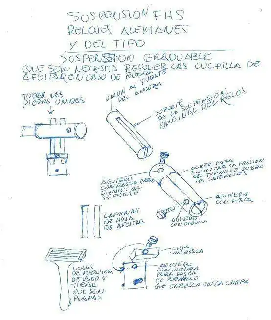

Hola buenas tardes el proyecto lo he realizado y funciona perfectamente.
Las caracteristicas principales es que jugando con la longitus de las laminas graduamos la dureza, el coste de las piezas es economico las prestaciones son muchas ya que tenemos una suspension regulable y en caso de rotura la reposicion de las hojas pues muy facil y coste minimo
Francamente original, amigo el monje, para acabar con el mito de las suspensiones.El único problema es sacar las laminillas enteras sin que se rompan. Si funciona perfecto.
Hola slim white, pues para nada es dificil la laminilla esta fijada debajo de un soporte de aluminio y nada mas levantarlo sale sola y entera.
Gracias por entrar en el hilo
Para los que tienen el gusto de entrar en este hilo les dire, que antes de presentarlo aqui ha sido realizado y probado funcionando perfectamente, hay que tener encuenta que si alargamos la longitud de la suspension para que haga menos resistencia debemos acortar el direccionador del pendulo que s la barra que media entre el pendulo y la suspension ( esto se hace para no variar mucho la longitud total del movimiento pendular)

hola protec, ya me diras como te va esa suspension, espero que t funcione bien y si haces una regulable pues tb tenme informado para contrastar opiniones yo tengo 2 fhs asi funcionando bien

Otro lugar para sacar laminas de acero muy fina son algunos avisadores de alarma antirobo de los supermercados, tambien estan probados y funcionan. En alguna otra ocasion he tenido que sacrificar una lamina de una galga de espesores, pero esto es bastante mas caro.
Un saludo Secho
Hola JHSuarez, como tu dices valen otras laminas de acero, lo bueno que tiene este tipo de suspension es que es polivalente y ademas solo se cambian las laminas en caso de rotura, lo de las hojillas de la maquinilla desechable de afeitar de afeitar es que es el el grueso y el ancho justo para el proyecto que yo he hecho
Gracias por el aporte
