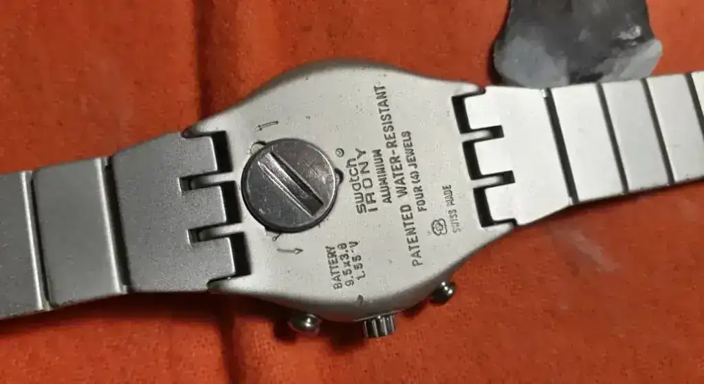

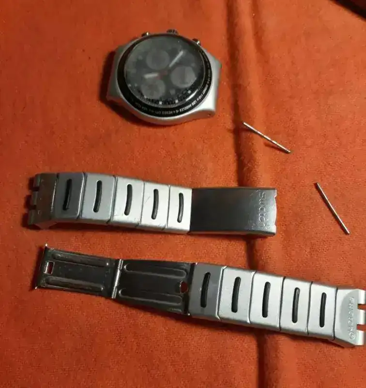

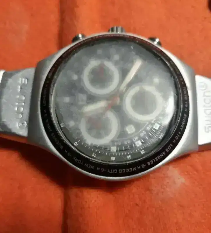

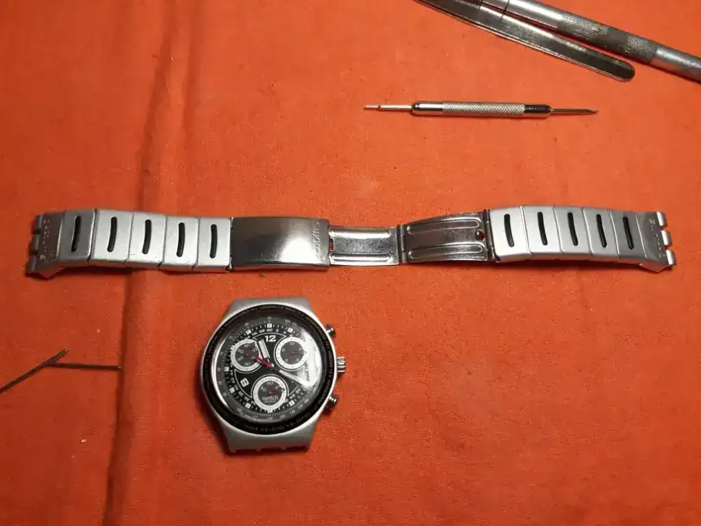

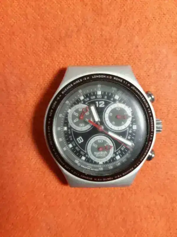

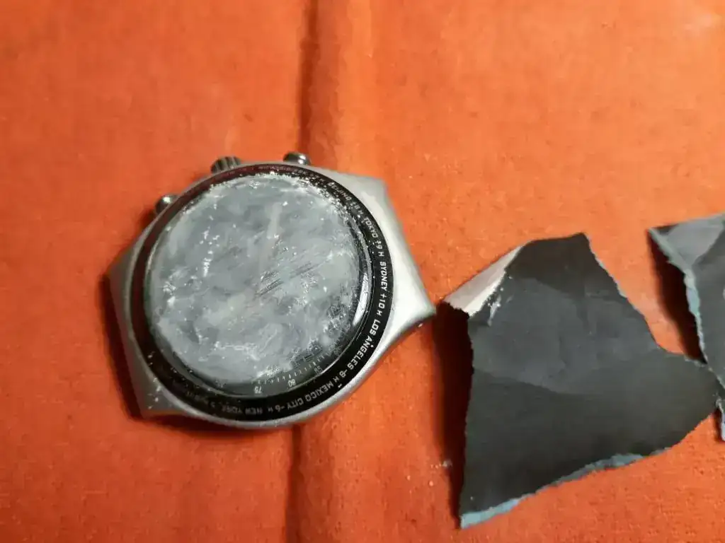

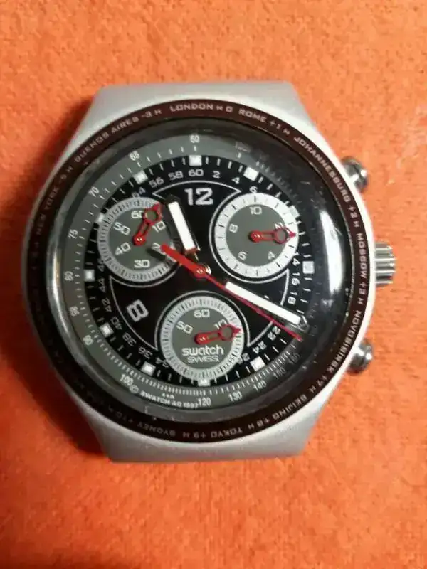

Les muestro mi nueva compra y restauración de este Swacht Irony cronograft de 1997 de aluminio,estaba muy rallado el plexi sin funcionar,pero lo adquiri a un buen precio casi les diría para repuesto.

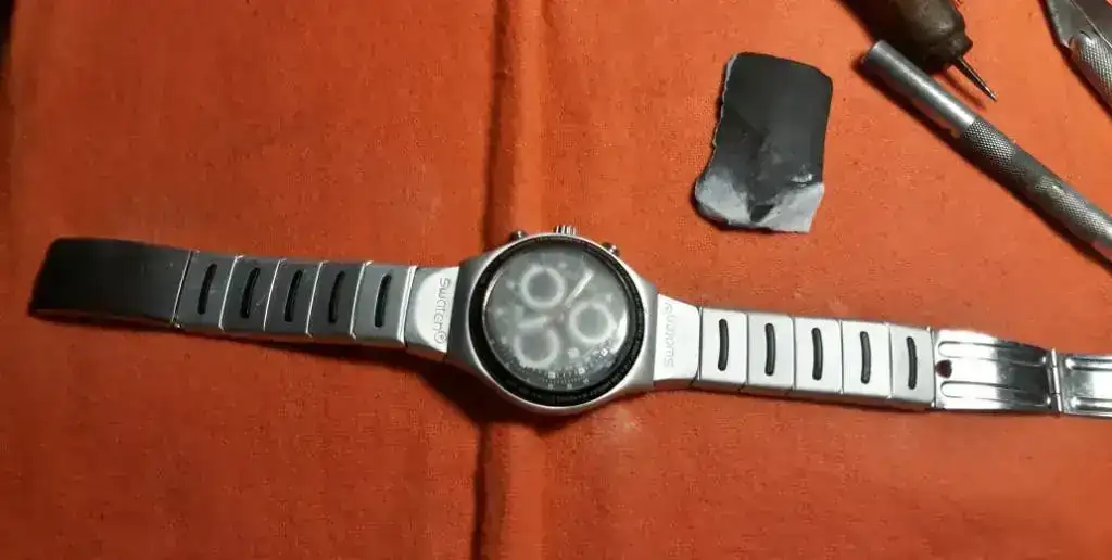

Comencé con desarmar sacando el armis que sale muy fácil solo quitando los pernos,luego segui con el lijado del plexi que es mica de plástico muy fácil de rayar, pero muy fácil de reparar,primero lija 400 ,después lija grano 600 ,y la ultima lija 1800,todas pasadas en seco,cuando vi que salieron las rayas mas,profundas,comienzo con una lija mojada en agua 1800 gastada esto pule y quita lo opaco del plexi,luego sigo puliendo con pasta dental blanqueadora esto deja el plexi brillante y transparente como nuevo,después,limpieza del armis con vinagre blanco con un poco de bicarbonato de sodio, siguiendo con la pasta dental esto pule y limpia en profundidad ,cambio de pila y armado total,les comparto imágenes de lo explicado.

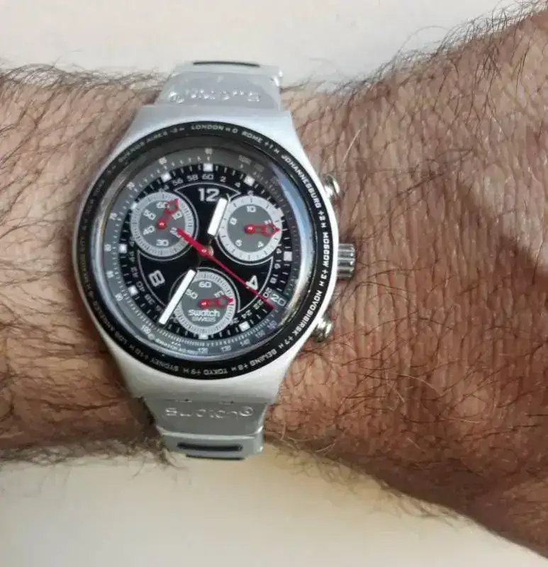

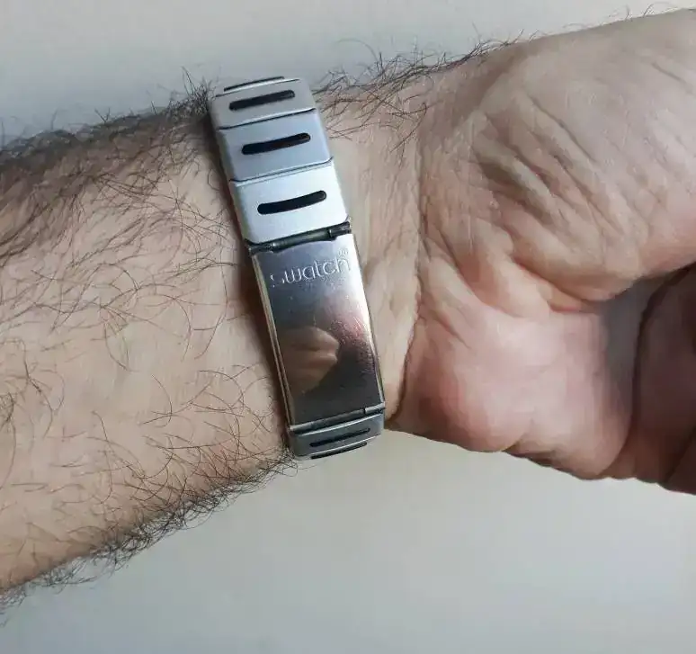

Resultado funcionando como nuevo esta pieza que va directo a mi colección
