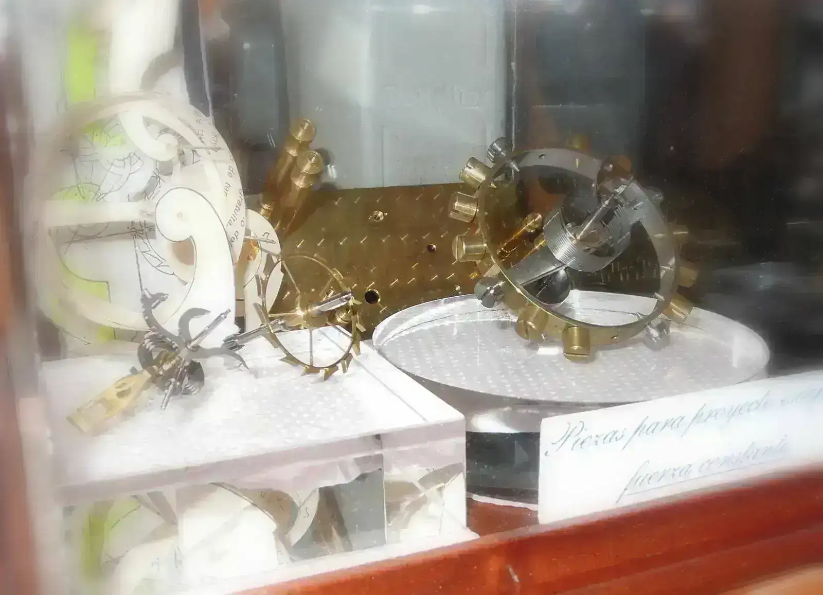

Este es un proyecto que tenía aparcado hace bastante tiempo,esperando la jubilación que ya casi ha llegado.Ahora lo estoy desempolvando y reanudaré el trabajo que resta(bastante).
Como veis es un escape de fuerza constante y lleva varias piezas muy complejas además de muy delicadas.La foto está tomada a traves de la vitrina donde lo tengo y no es de muy buena calidad.
Parte del trabajo dificil está hecho ya que los 2 espirales veis que ya los he fabricado y colocado con el ajuste adecuado,la rueda de escape y el volante también están listos ,pero quedan otros dos espirales y algunas piezas difíciles.
Seguiré con ello y cuando lo termine ,unos cuantos meses,os lo mostraré.

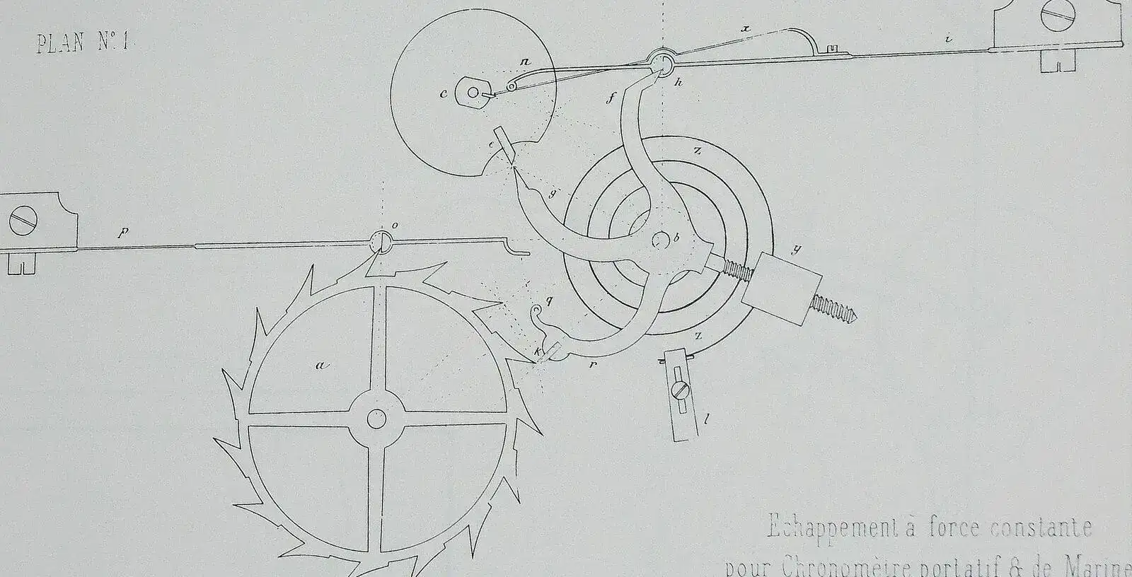

Puedes iluminarnos con una descripción del funcionamiento?
En este dibujo lo puedes ver claramente.
El muelle principal de lo que podemos llamar "ancora" es el que dá impulso al volante de una forma siempre igual y es remontado a su posición de parada por la rueda de escape.
Saludos: Relojero1
