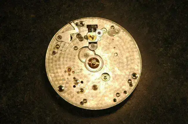

Por cierto un detalle de la parte de atrás de la esfera,que nivel tan alto de materiales usaban, después de 60 años tiene este aspecto tan bueno
Uploaded with ImageShack.us
No creo que haya muchas cosas fabricadas hoy en día que tengan la calidad suficiente para poder aguantar tan bien el paso del tiempo:worshippy:
