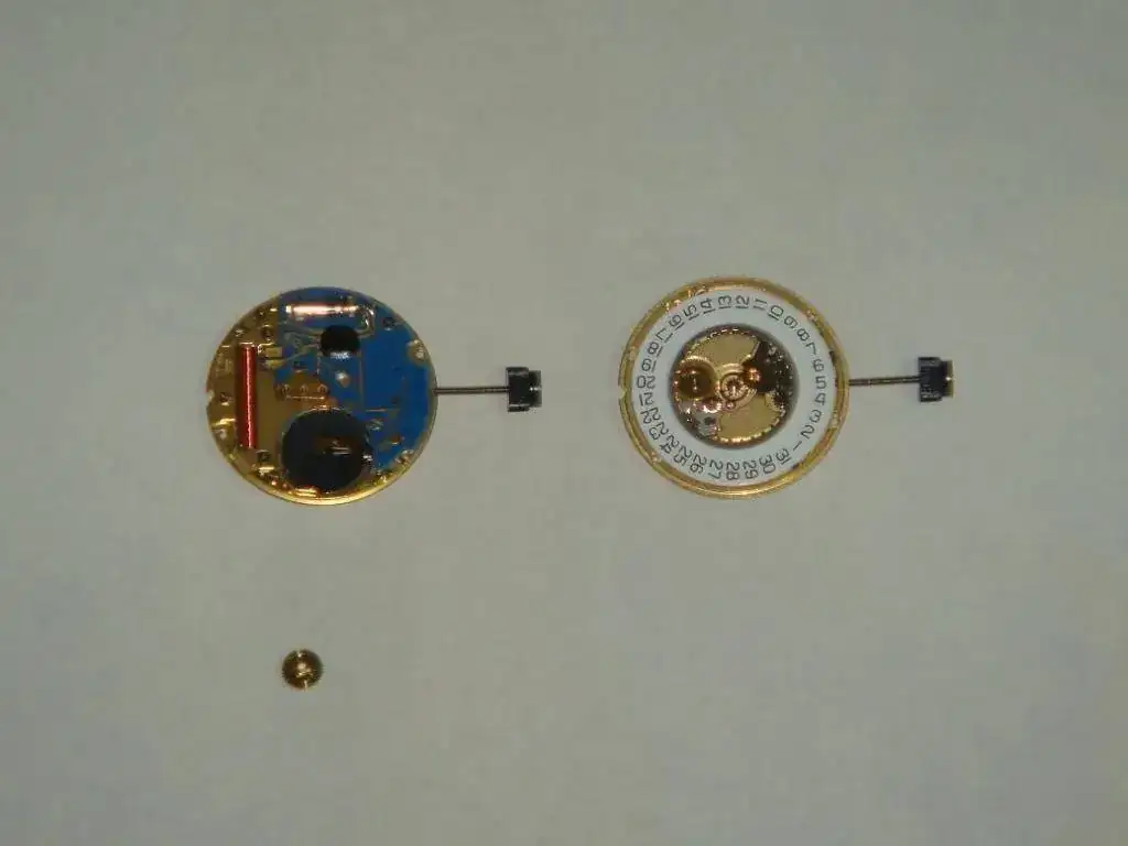

Hola compañeros, estoy inmerso en mi primer proyecto, estoy comprando piezas por todos lados tras informarme detenidamente sobre su despiece. El caso es que he comprado un movimiento ETA 955.412 y lo he recibido con un pequeño engranaje que no tengo ni la menor idea de donde va alojado.
Tras preguntarle en mi pobre ingles al vendedor, me dice que es la rueda de movimiento (road movement),no se lo que es, por lo que solicito vuestra ayuda ya que soy muy novato, ojalá alguien pueda orientarme un poco para saber donde tengo que montar el dichoso engranaje.
Os adjunto la foto del movimiento con la rueda, muchísimas gracias por vuestra atención.
La foto es muy mala pero parece la rueda de horas y va exactamente en el centro. Cuando pongas el dial quedará sujeta por este y no se caerá más.
Sólo tienes que posarla con cuidado sobre el cañón de minutos y encajará suavemente.

Gracias compañero,tendré que medir el diámetro del tubo que hay en el engranaje para abrirle el agujero de la esfera que tendré que fabricar,muchas gracias
