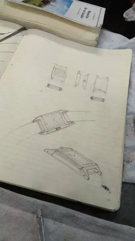

Primero de todo, para sintetizar las ideas que volaban por mi cabeza, un sencillo boceto, más conceptual que técnico, pues el reloj lo he hecho según lo iba fabricando y no según un plano fijo.

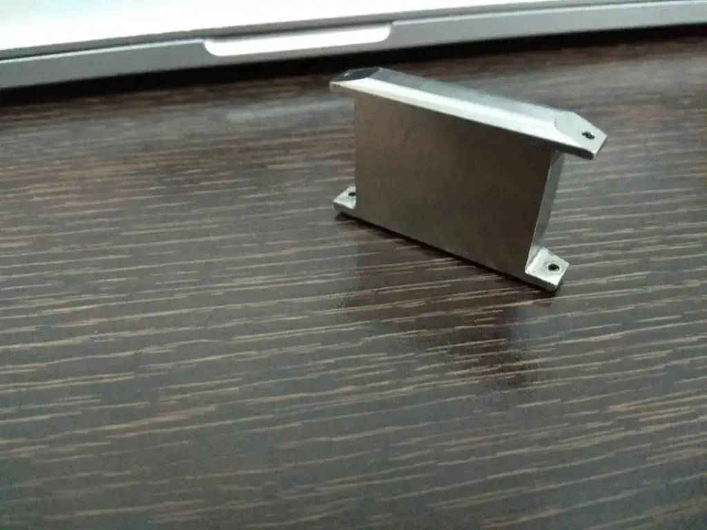

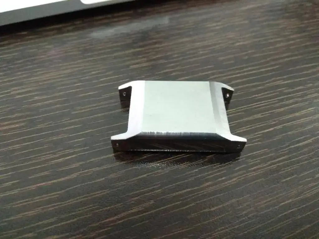

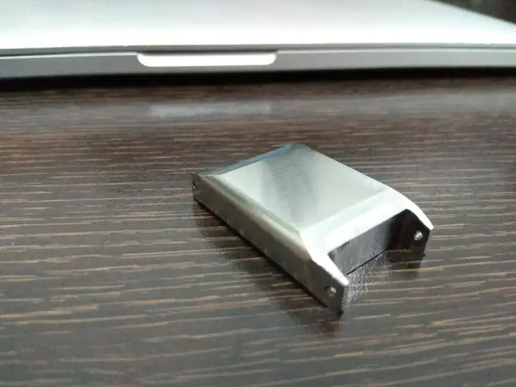

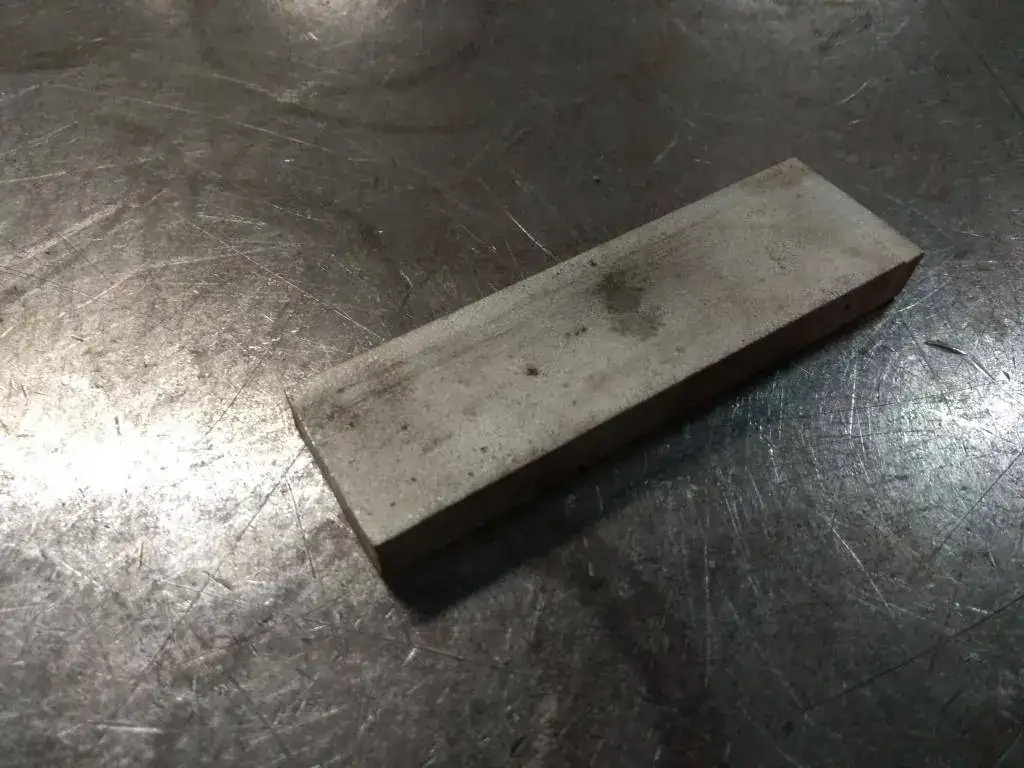

Tras plasmar la idea, era bastante necesario el material. Me decanté por un bloque de Inox. 304L

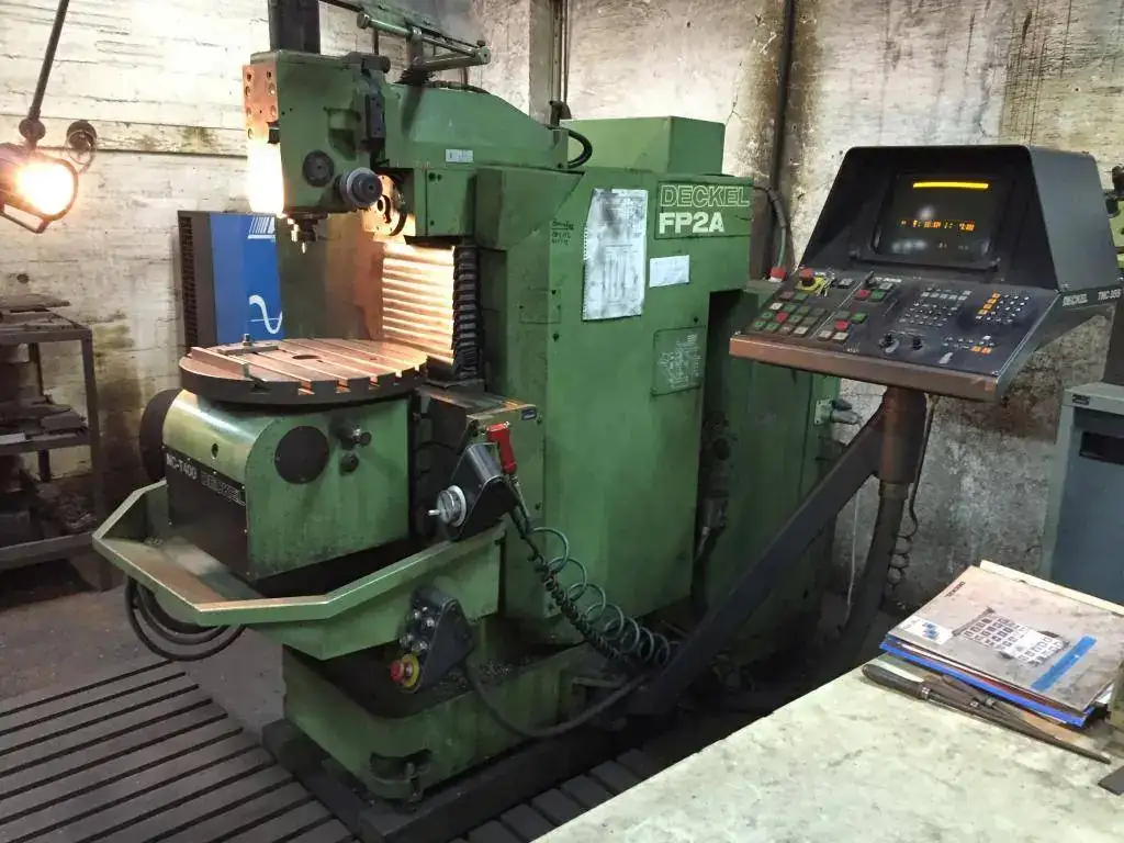

La principal máquina para mecanizarlo? Una Deckel FP2A, digamos... "vintage"

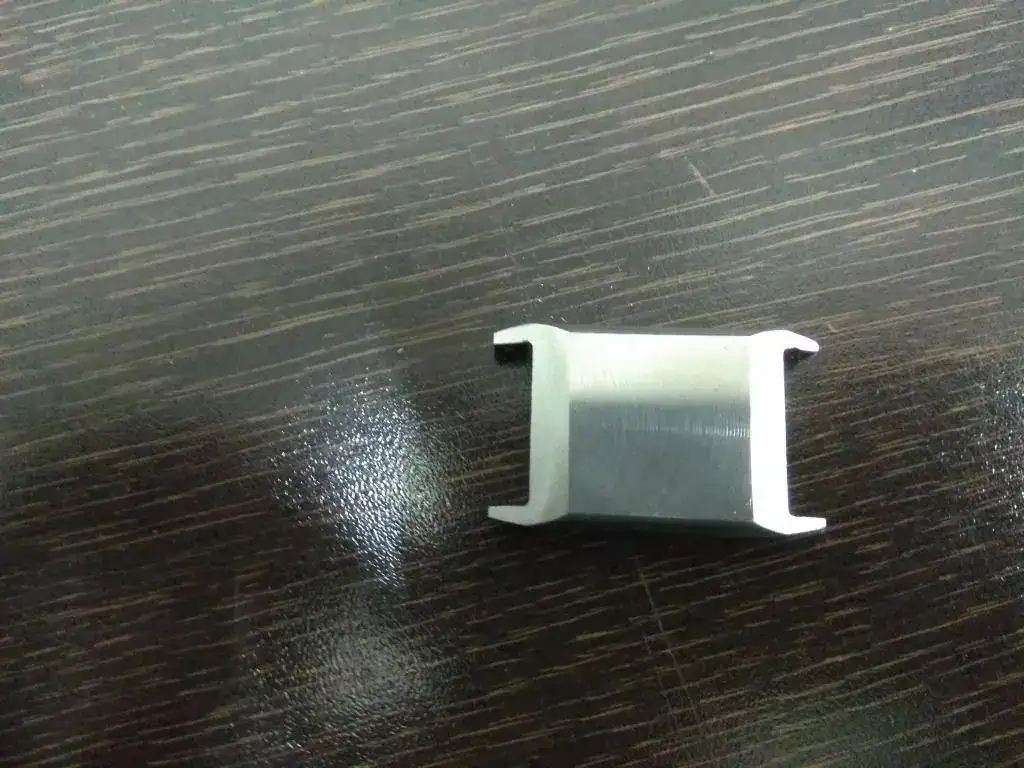

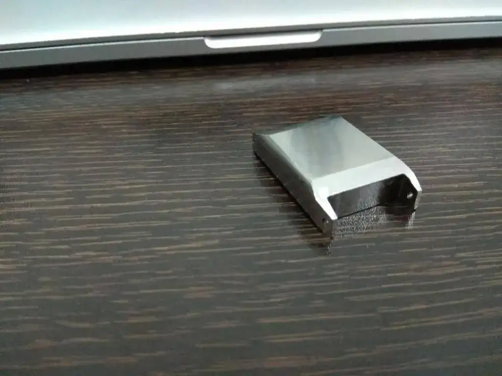

Bueno, y a echarle horas y paciencia e ideas y más ideas, y pensar y repensar el diseño...

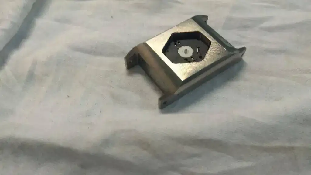

Una vez delimitada la forma y tamaño de la caja, era menester saber que poner dentro, es decir movimiento, esfera, corona... Ciertamente al principio quería ponerle un Tavannes 335 de cuerda cuadrado, pero, al ser un prototipo y no tener muy claro como iba a ir montado, opté por un cuarzo barato (perdonad haha).

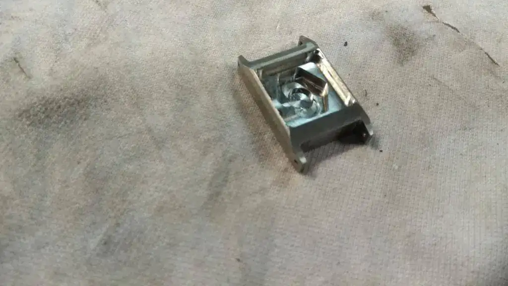

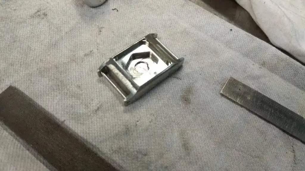

Y aquí con la cajera de la esfera y el cristal (plexi) hechas.

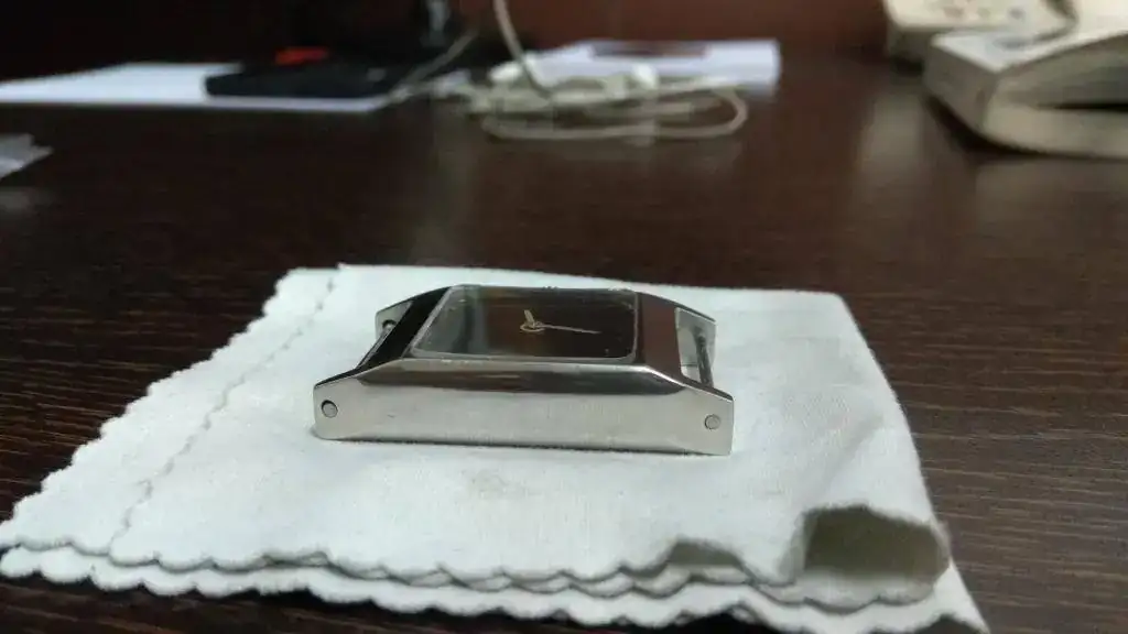

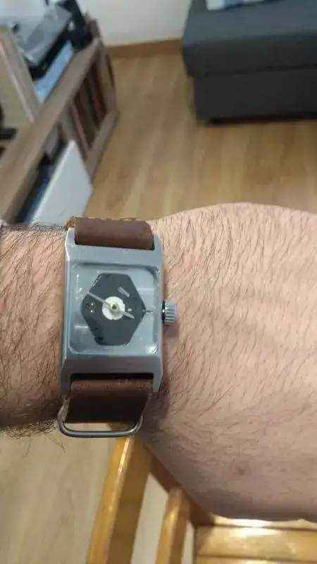

Aquí una foto del conjunto montado con un plexi provisional y sin esfera, pero con correa para ver el resultado en muñeca.

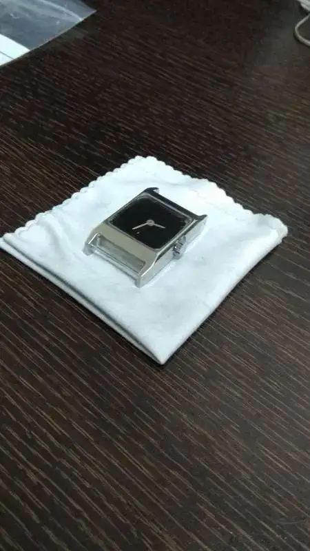

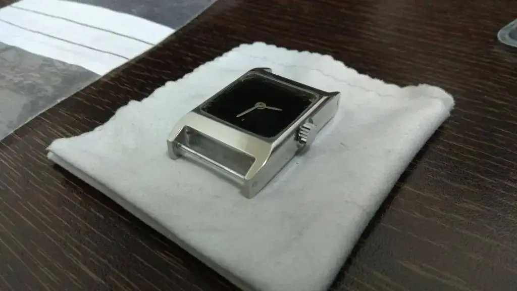

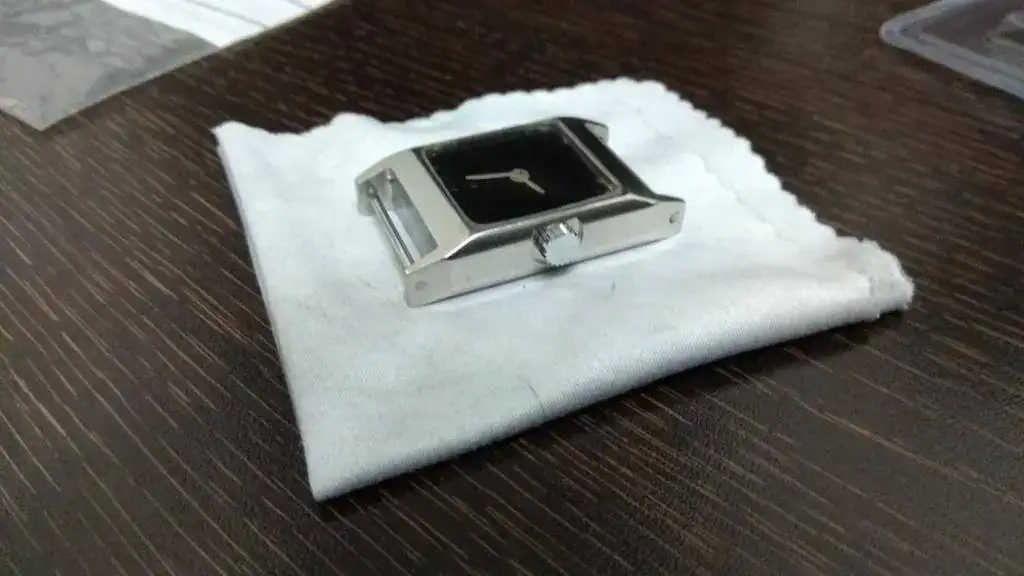

Y finalmente, tras pensar, probar y descartar, las fotos del prototipo terminado, una corona más pequeña, un plexi a a medida (costó lo suyo), una esfera negra satinada con agujas latón y la caja pulida (otro trabajito denso). A si ,por cierto, asas fijas!!
Así que a falta de una correa de piel satinada, este es el resultado, que espero que no os disguste.

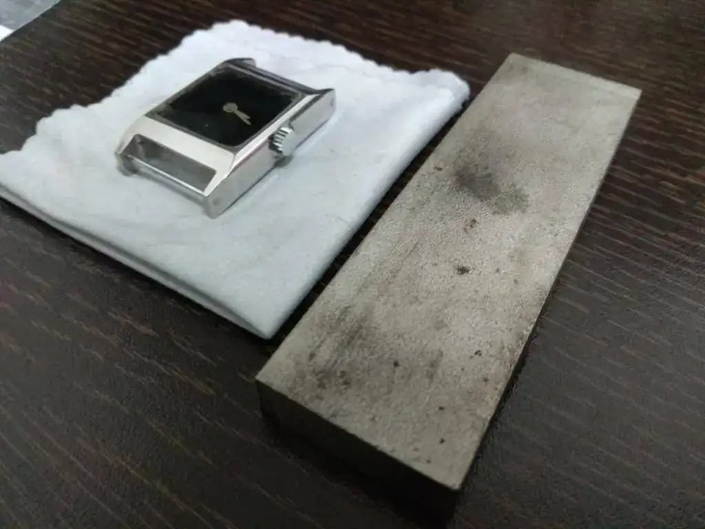

Gracias por llegar hasta aquí... y os dejo con una foto del antes y el después!
