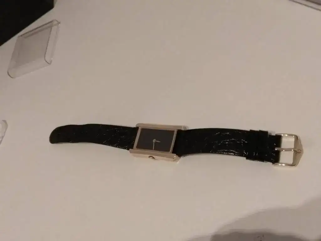

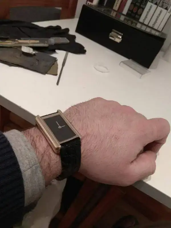

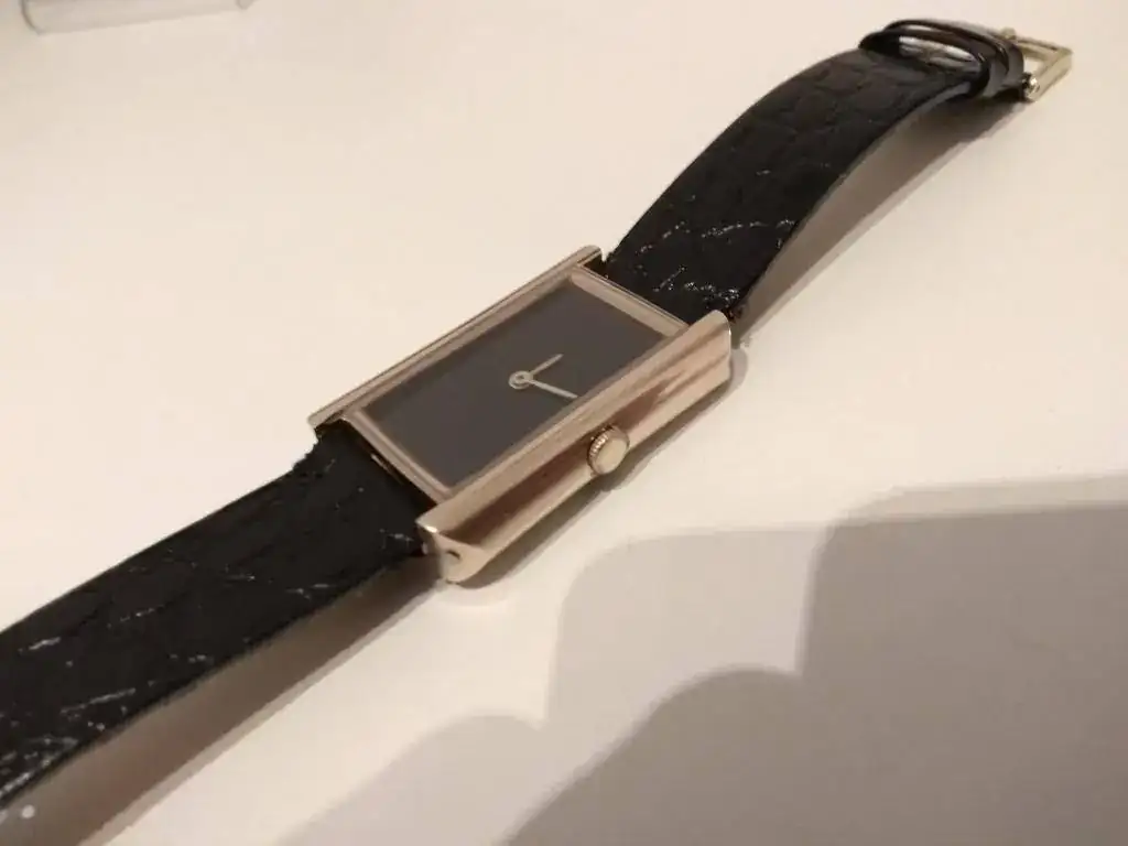

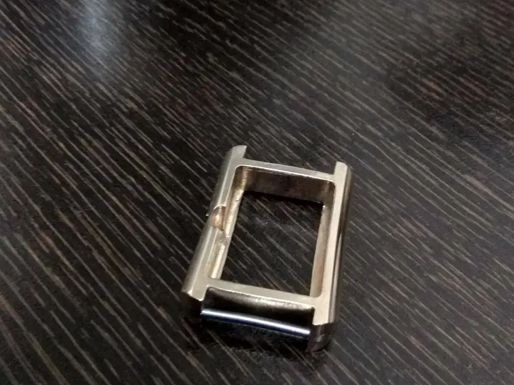

Hoy os quiero mostrar un nuevo prototipo rectangular de bronce. Mecanizado de la caja, esfera y plexi. Bueno y al ser de asa fija también, tuve que coser la correa :D.
Se me comentó que sería interesante un movimiento mecánico mejor que un cuarzo, y os doy la razón haha, pero este sigue llevando un cuarzo, que utilizo para probar, eso sí, la caja la he hecho con intención de ponerle un movimiento de cuerda, es decir que tanto puede llevar el cuarzo que le he puesto como el de cuerda que querré ponerle. Sin más dilación, os agrego las fotos y un breve pie de página en cada una de ellas, ah veréis al final que le he hecho unos gemelos a juego haha.
Saludos!!

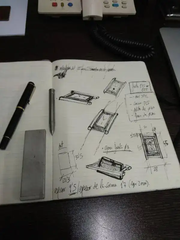

Como siempre, antes de todo unos bocetos conceptuales con algunas medidas e ideas que descarté...

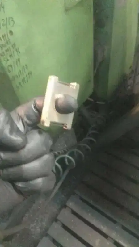

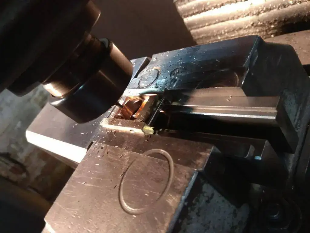

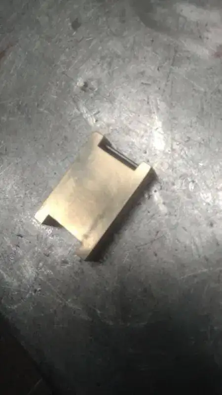

El bloque de bronce pre mecanizado y con una asa ya fijada, luego con un agujero y en la fresa trabajando.
Aquí una de las ideas que descarté, que era usar la caja como carcasa exterior y no como caja.

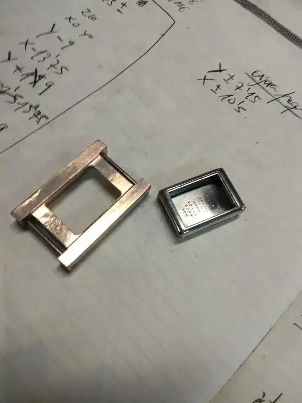

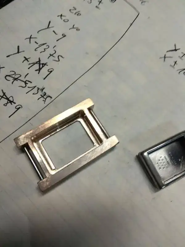

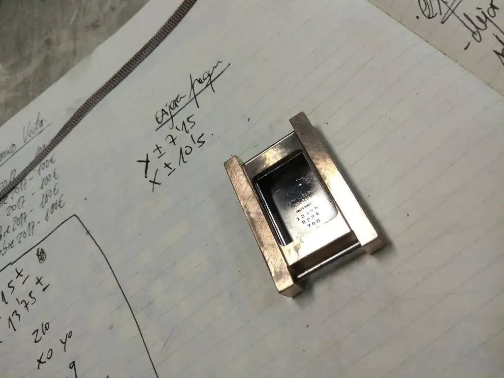

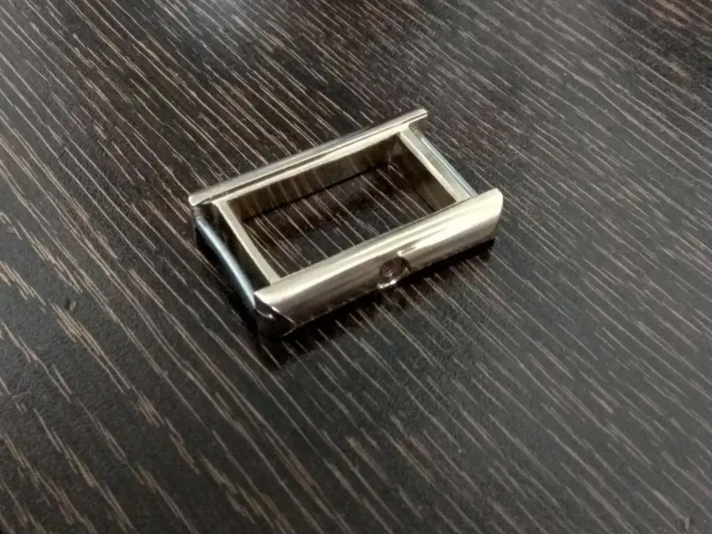

A continuación como adapté la caja a otra idea y ya con el agujero para la corona y el fresado plano, así como las asas fijas y el pre pulido.

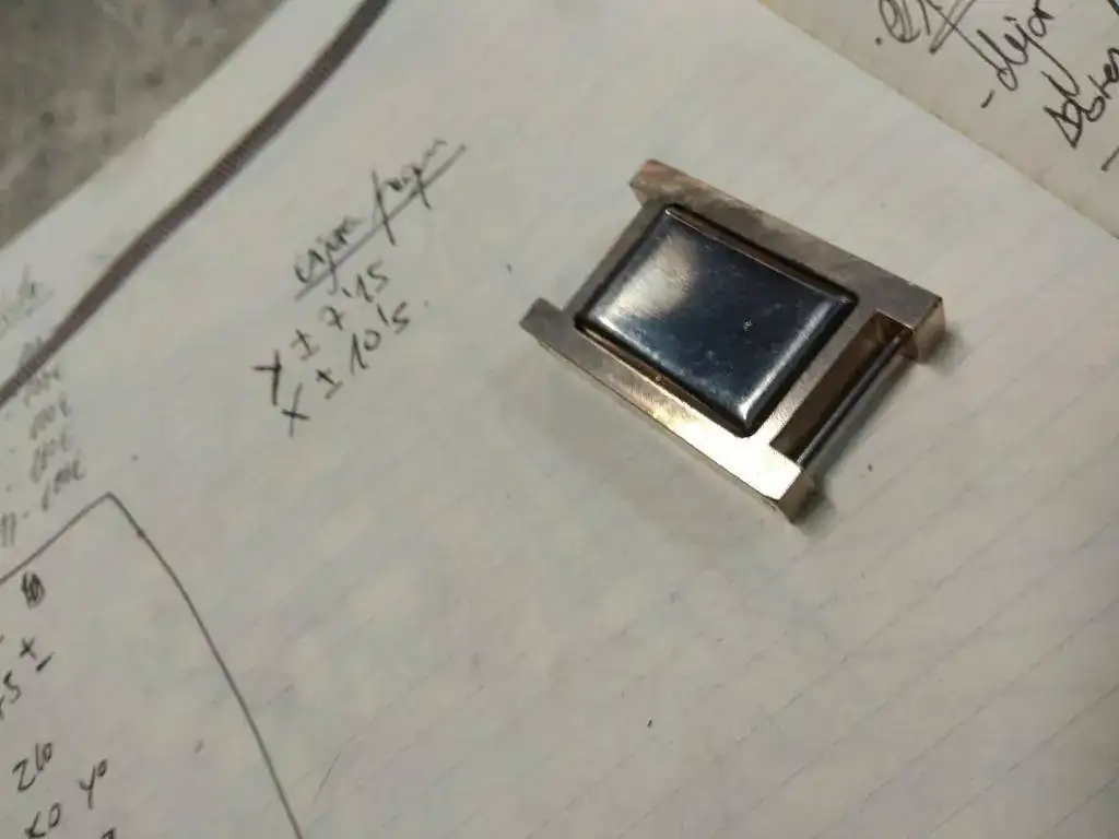

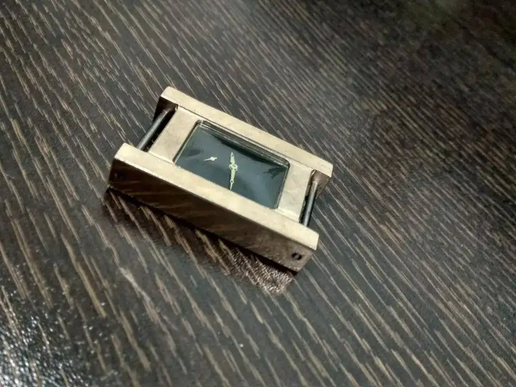

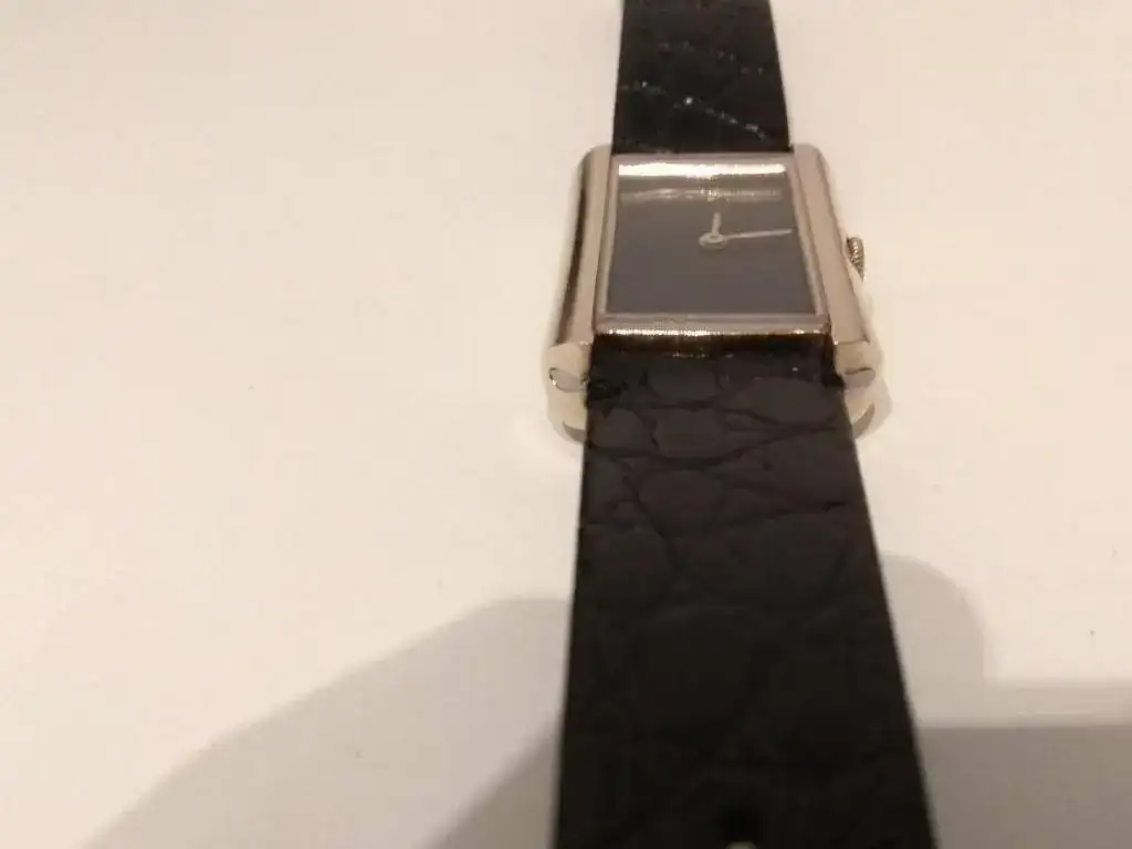

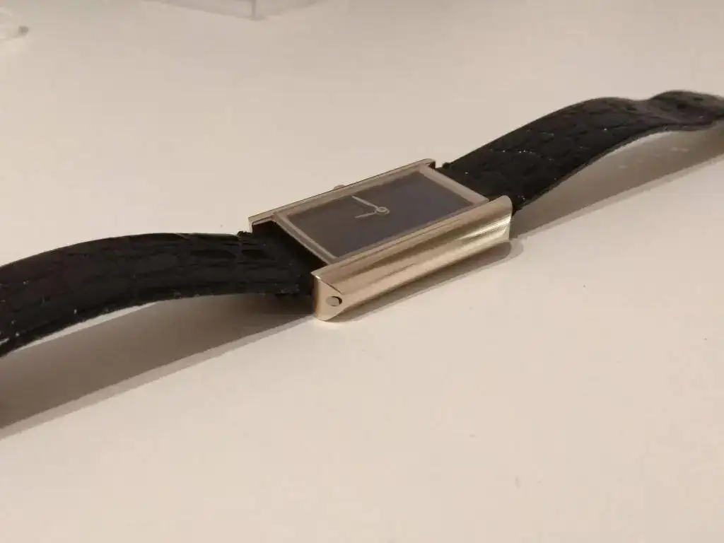

Y finalmente tenemos el resultado final...

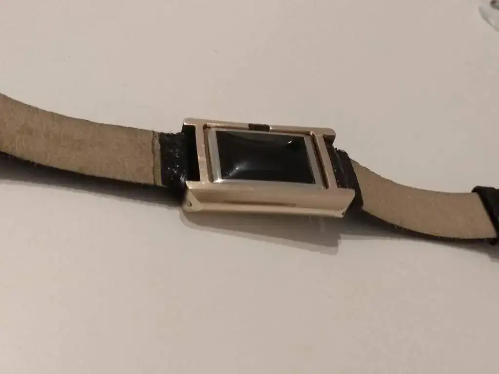

aquí la tapa trasera a juego con la delantera haha

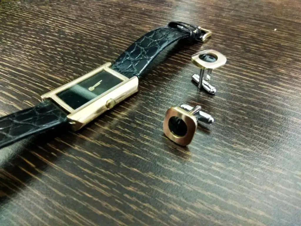

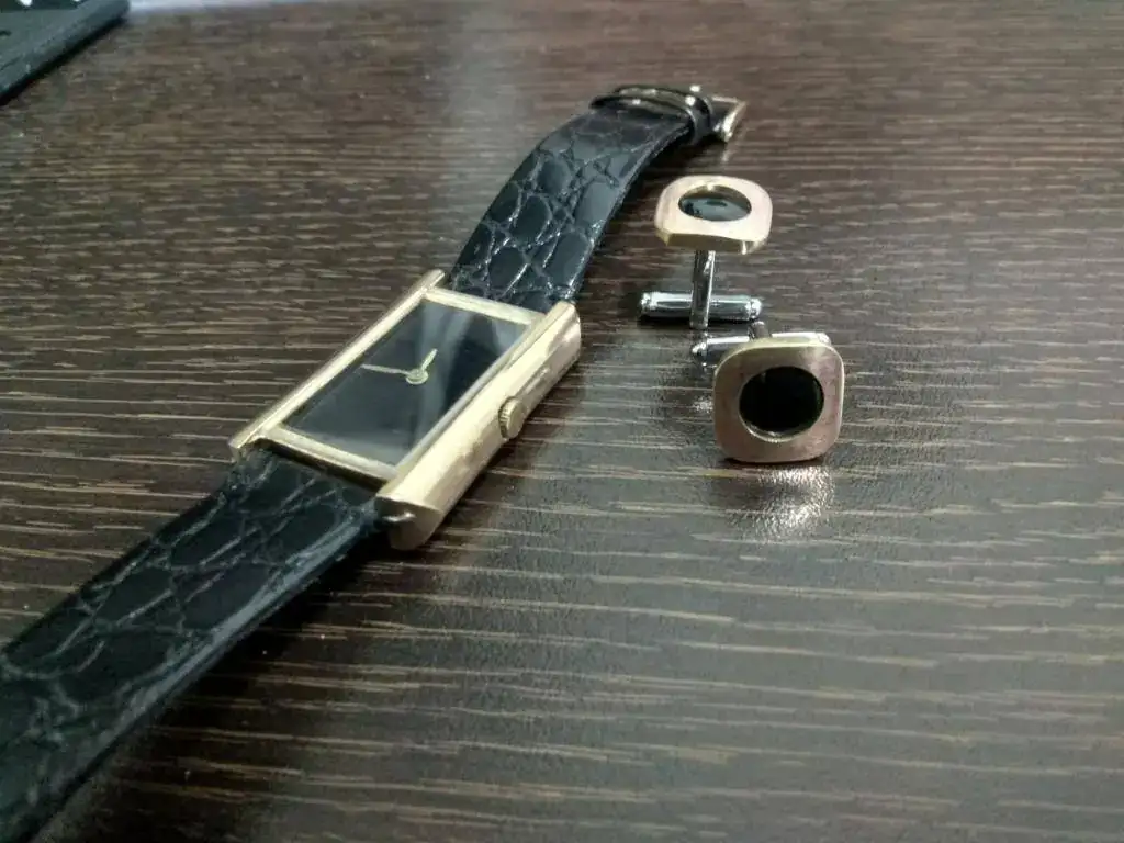

Y finalmente, hoy le he fabricado unos gemelos a juego...
Gracias por llegar hasta aquí y espero que no os disguste.
