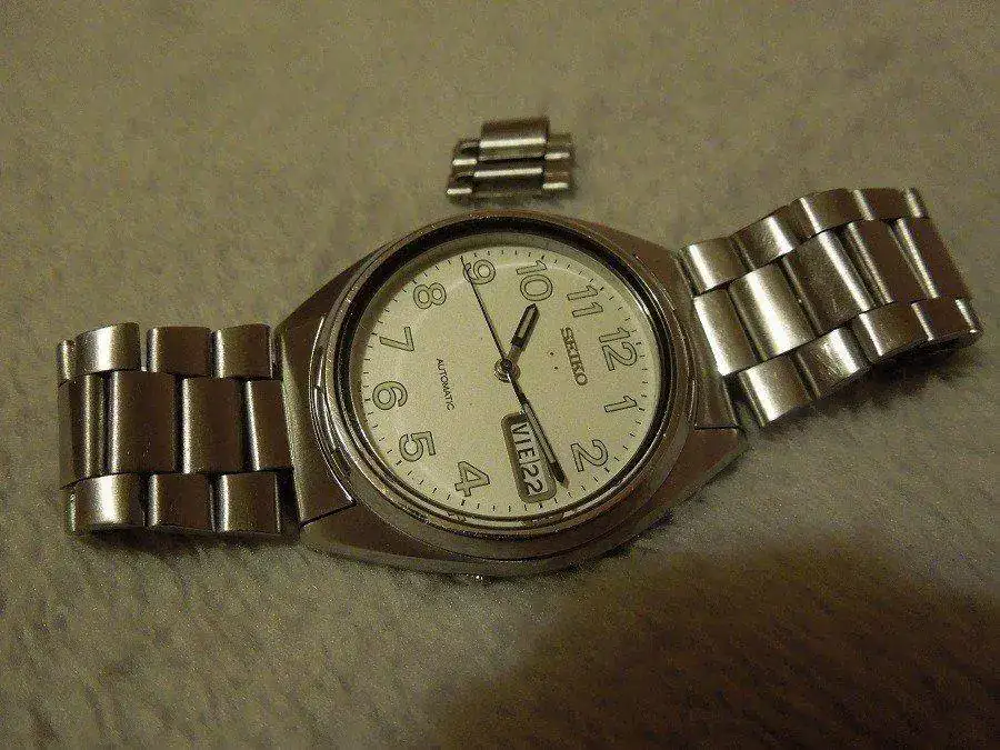

Compré a Hugger un Seiko 5 automatico casi vintage bastante modico de precio, pero le faltaba el 5 del dial. Lo compré pensando en cambiarlo ya que existe una web donde vende fornitura para estos y otros japoneses (http://www.10watches.com/). Puesto que yo contaba con la gran ventaja de tener un gran amigo y mejor persona que es relojero de los buenos expertos en micromecánica, llamado Nicolas de NICSOL en Murcia, lo hablé con él y me confirmó que la sustitución era muy fácil y viable (para él, ya que para mi es bastante complicado).

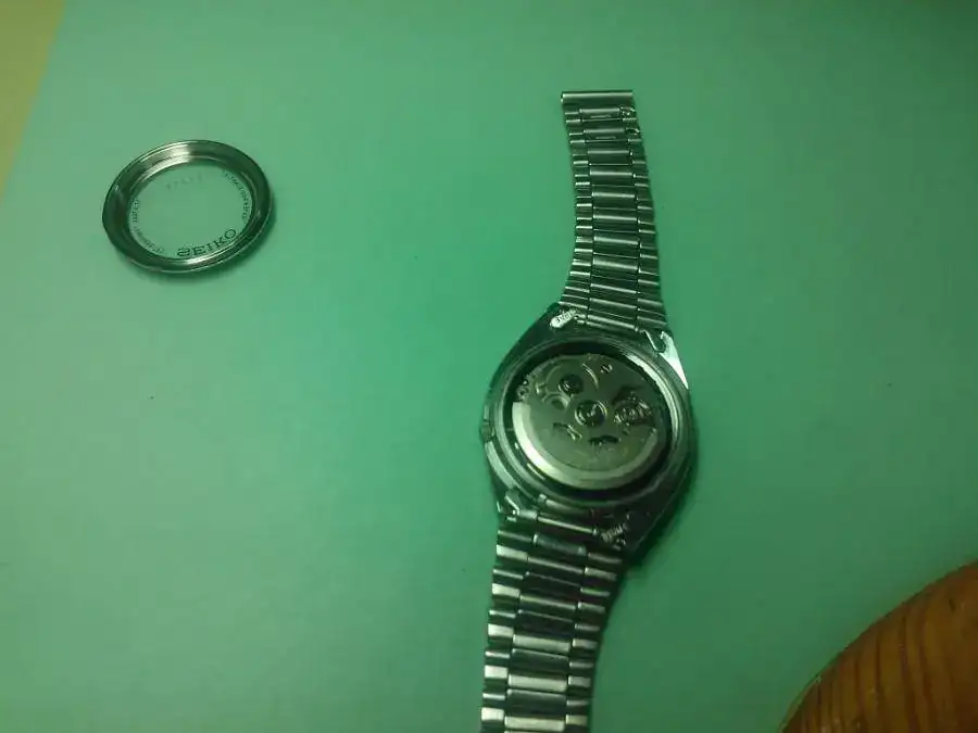

Primer Paso: Quitando tapa trasera

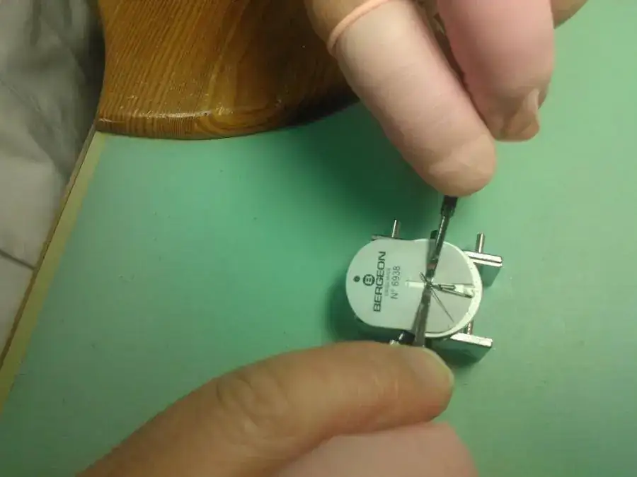

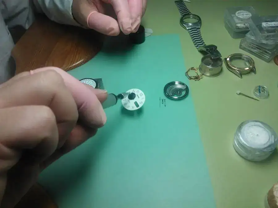

Tercer Paso: Se colocan las saetas en la posición de las Doce, y para proteger el dial, utilizamos un protector, el cual nos ayuda a
fijar la saeta de los segundos , ya que este calibre carece de stop

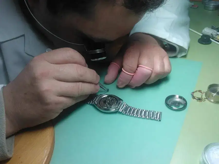

Cuarto Paso: Proceso de quitar las saetas

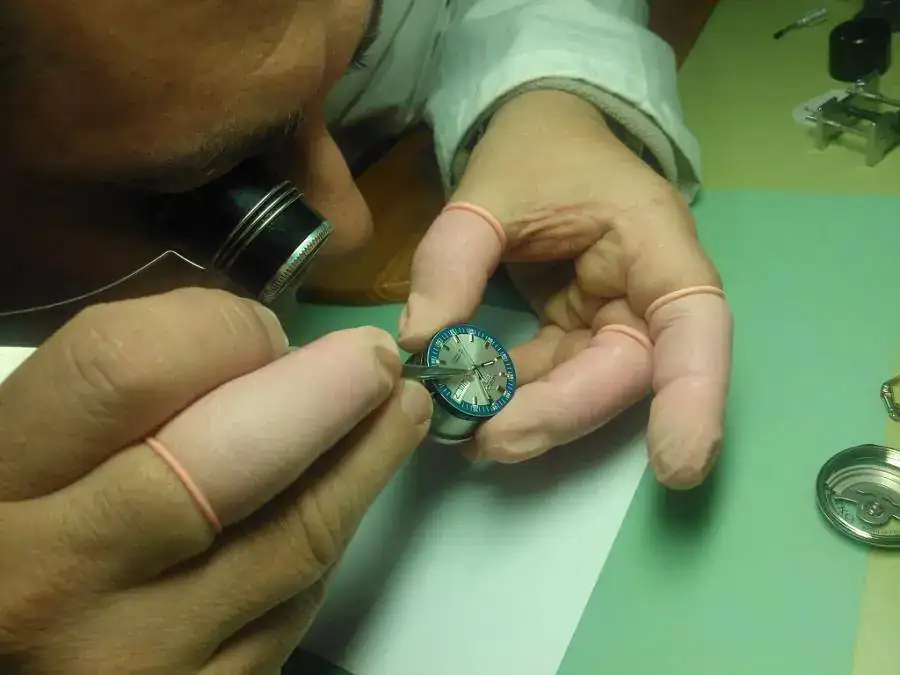

Quinto paso: Una vez quitadas las saetas, se procede a quitar el dial

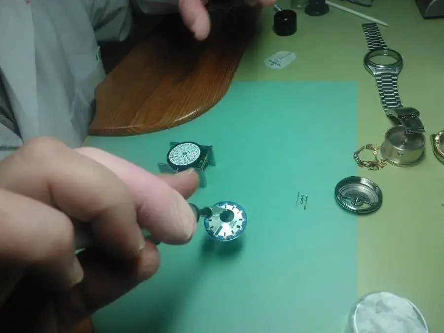

Sexto paso: Cuando se quita un dial, lo lógico es colocar el nuevo

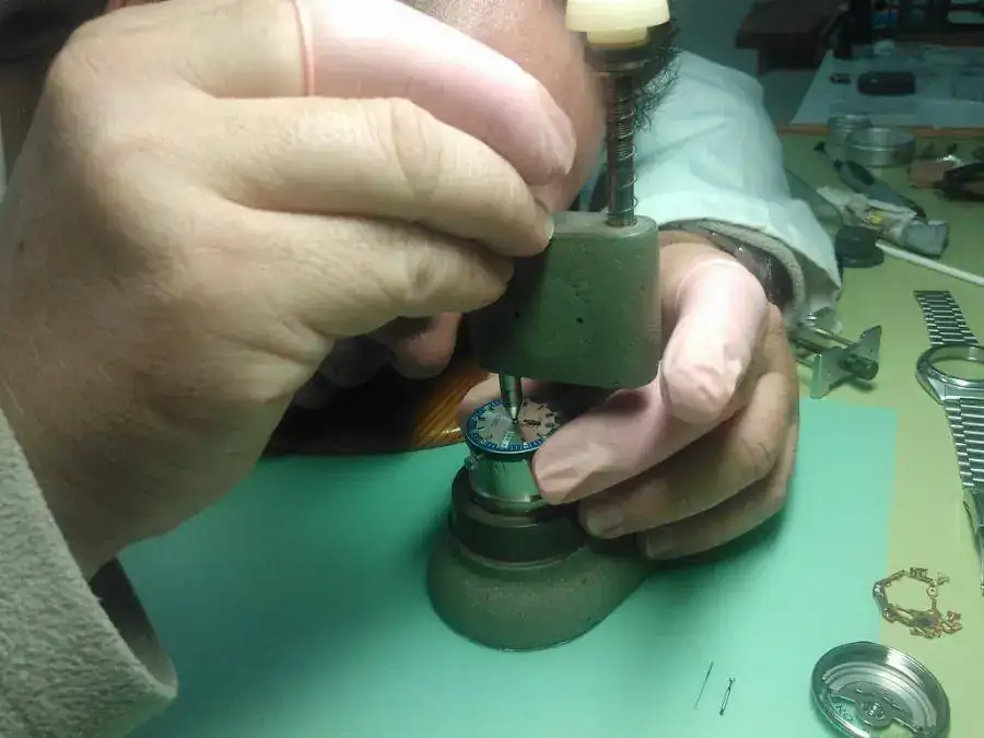

Séptimo paso: Ahora hay que volver a poner las saetas

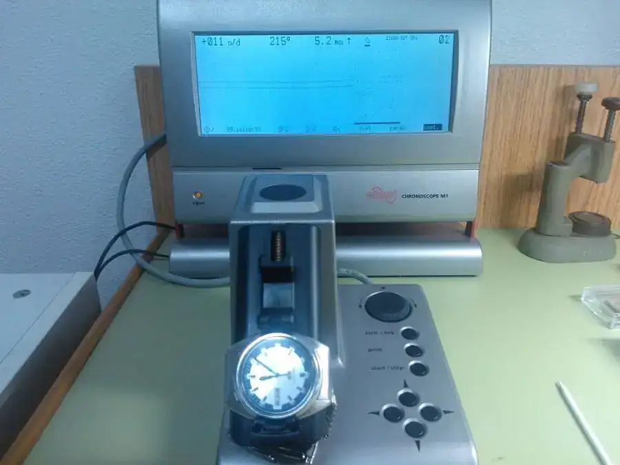

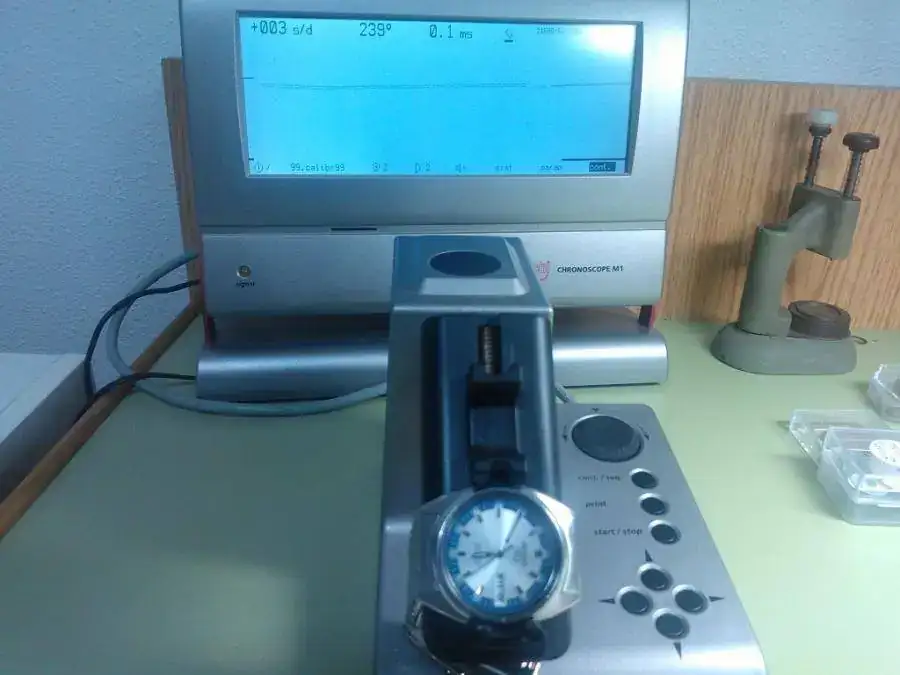

Noveno paso: Se coloca en el cronocparador para ver como va el automatico
Decimo paso: Vamos a ponerlo en COSC, bueno Nicolás, yo ni idea...pero me va enseñando

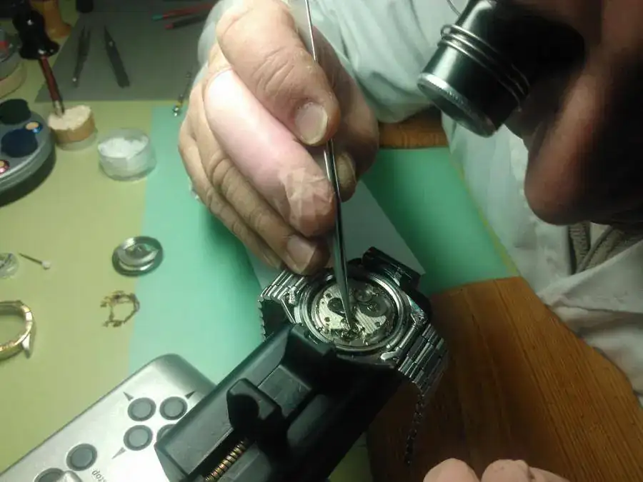

Para hacerlo COSC hay que realizar un ajuste de marcha, ajustando la raqueta con manos expertas como la suya.

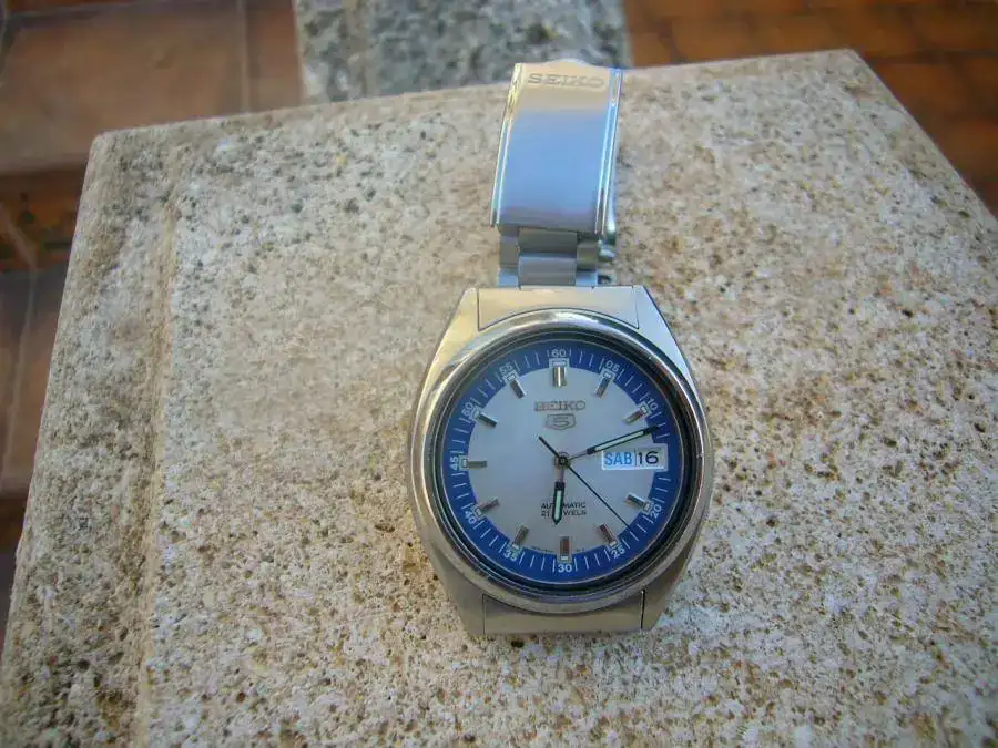

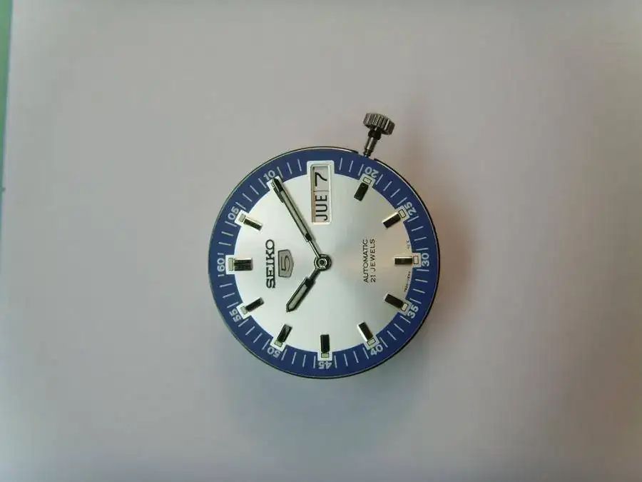

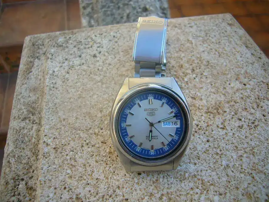

Ahi va la foto:

si que ha mejorado
Lo mejor va por dentro, Nicolás lo ha ajustado a COSC, lo importante no es los 3 segundos que lleva, sino el valor 0,1 ns que tiene ahora sobre los 5,1 que tenía...según el cronocomparador.
Pues está genial (una vez más).
Así que el día de la semana es también azul como el exterior del dial ?
Enhorabuena, ha quedado genial.
Los dias de lunes a viernes son negros, sabado en azul y finalmente el domingo va en rojo...
El nuevo dial le da la vida que le faltaba anteriormente. Enhorabuena.

jalmag, ha quedado fantastico . Hemos rejuvenecido un Seiko 5. Saludos.
Parece otro totalmente distinto, pero lo mejor al margen del aspecto exterior, es lo que le has realizado en el interior, va perfecto.

Pasaste de un buen reloj a uno bueno y bonito :clap:

Que diferente y bonito ha quedado!!..una de las cosas que me llama la atención es la buena marcha que llevaba el reloj pues 5seg 8o para el tiempo y el uso que se le ha dado estaba muy pero que muy bien,eso si,ahora mucho mejor :ok::.Seiko es una gran marca.
