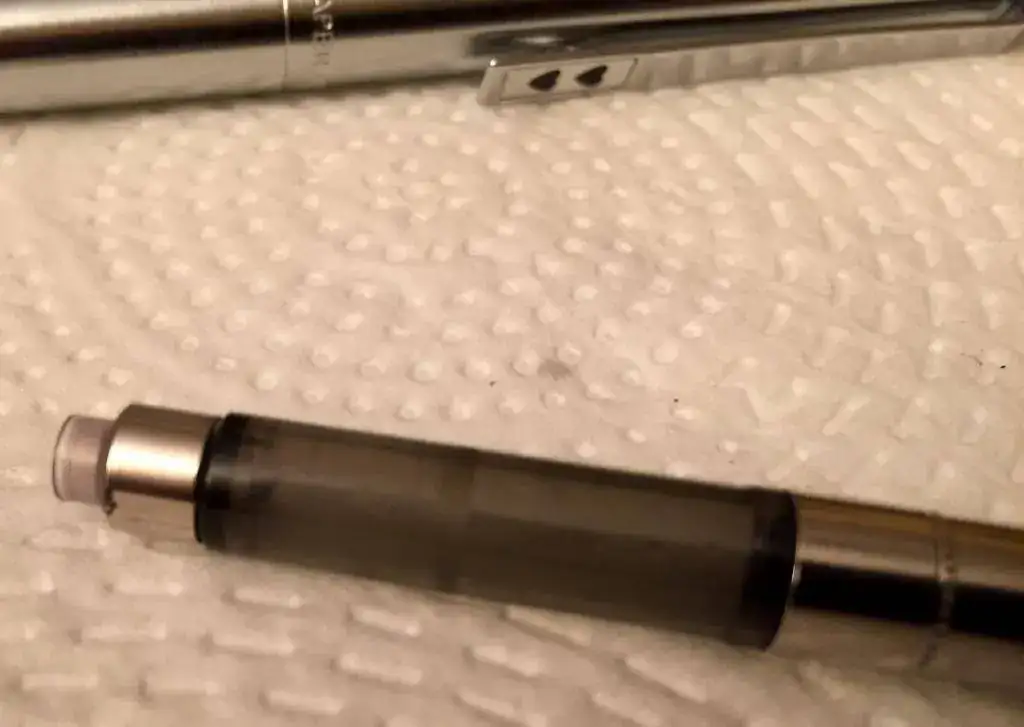

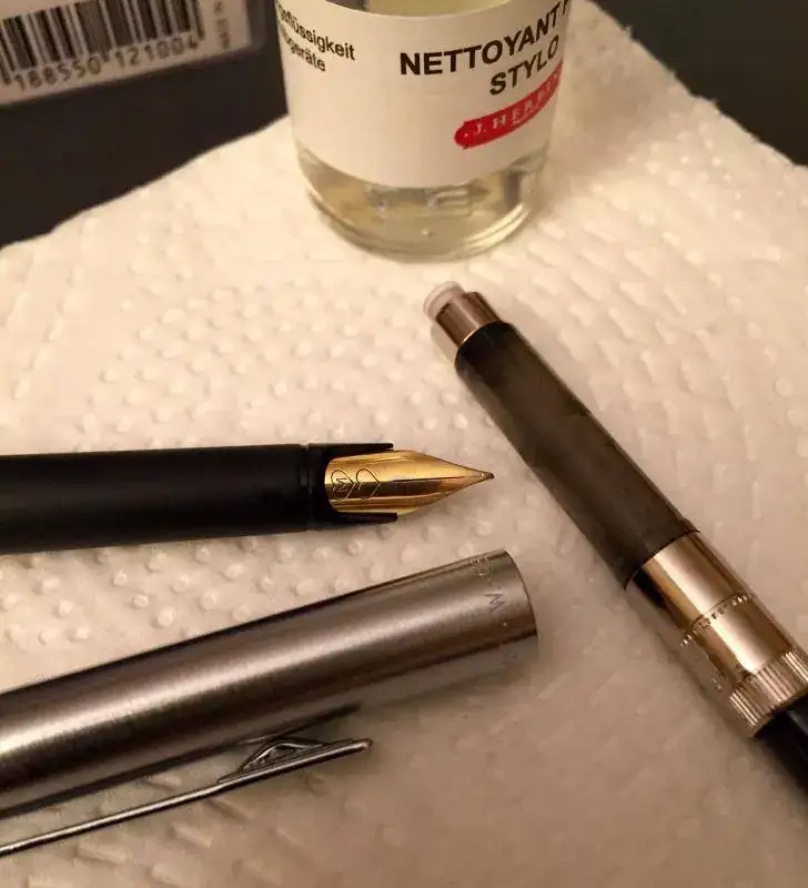

Hola a todos. Quería hacer una pequeña consulta.... resulta que he encontrado en el escritorio de mi infancia una pluma Paper Mater con punto M, fabricada en Alemania según he visto y con Convertidor de la misma marca.
La la cuesion es que he intentado limpiarla con varios métodos y no deja de salir tinta, además el convertidor está también sucio y como comprobareis en la foto tiene restos de tinta que tampoco logró quitar:
¿Alguna sugerencia para dejarla en buen estado?
Por cierto he observado que en la punta tiene un pelín de óxido y el canal lo veo bastante cerrado. ¿Merece la pena arreglarla, no?
Perdon por por las fotos, no son de gran calidad, pero las imágenes hacen tener una idea más aproximada de cómo está :D

Puede no escribir por muchas razones. Empieza por dejarla reposar en agua una noche. También puedes "limpiar" el espacio entre gavilanes con una pieza metálica fina (si tienes galgas es lo ideal).

Probablemente no tiene nada que arreglar. Lo de que la tengas un día entero en remojo y siga saliendo agua de color es bastante normal, y lo de que la pared del convertidor se haya teñido y no se quite, pues también.
Problema sería si el plumín no fluye. en tal caso, habría que intentar disolver lo que obture. -- O si está mal alineado o rasca, (que no parece) y hubiera que arreglarlo.
