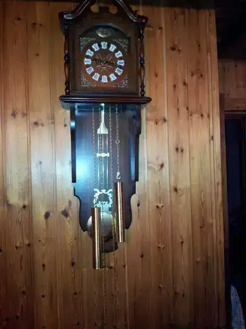

Hola,
El motivo de mi "visita" al este foro es buscar ayuda para intentar ajustar un reloj de péndulo que está bastante "ido".
Se retrasa una media de 12 min cada 24h. Si no me decís lo contrario, intentaré solucionarlo subiendo el péndulo con ayuda de la rosca que se encuentra en la parte inferior de éste.
El otro problema que presenta es que la "campanada" de media hora toca a las horas en punto. Y las de las horas en punto tocan cuando debe hacerlo la de media hora.
Por último decir que hay desfase entre la hora actual y las "campanadas".
En fin.... os muestro una foto de dicho reloj. Y si alguien puede guiarme.... Gracias.
si se retrasa sube el pendulo como dices dale dos vueltas para probar. si quieres correguir el desfase de las campanadas, cuando toque las campanadas te fijas si toca por ejemplo las siete y media, pones las agujas a las siete y media si toca las cinco pones las agujas a las cinco y a si se sincroniza . no se si me habras entendido, ya diras algo.
lo de la regulación no seria mayor problema pero con el tema de las campanadas se me hace que debe llevar un sistema de soneria tipo rastrillo con lo cual lo que queda es sacar las agujas y volverlas a colocar como den los toques
Mira , si el reloj suena al revés, las horas a las medias y las medias a las horas, debes de hacer los siguiente: Coge la aguja de los minutos y dale una vuelta completa(en dirección a la marcha, claro) saltando la soneria de cuartos etc. Ponlo en hora y comprueba, en el marcaje de las horas, las campanadas que suenan. Es decir, si a las 10 horas suenan 10 campanas o suena otra hora. En el caso de que suene un número de campanadas equivocado pon la aguja pequeña en el numero de campanadas que hayan tocado.
Para que no te vuelva a suceder otra vez, es importante que, cuando por la razón sea debas de poner el reloj en hora, respetes las pausas de cuartos, medias y horas, dejando sonar la soneria completamente. Es un poco pesado ya lo se, pero es fundamental para evitar el desajuste de campanadas con cuartos, medias y horas.
Espero que esta información te sirva.
No sé si este reloj lo tendrá, pero muchos traen una palanca que acciona el movimiento de la sonería para sincronizar las campanadas con las agujas.
Creo que según la foto el tuyo dispone de ella a la derecha.
Reacciones: manoli
Ese reloj es un soneria de sierra , por lo tanto hagas lo que hagas seguira dando mal las horas si no haces lo que te voy a decir.
Quita la tuerca que sujeta el minutero o aguja mintera, como quieras llamarlo, saca el minutero, haz sonar el reloj, si toca las horas en punto pon la aguja minutera en las doce, si toca la media ponla en las seis. y compruebas , si todo funciona pon la tuerca, hazlo sonar y mueve la aguja horaria, es una aguja muerte tranquilo, lo dicho mueve la aguja horaria a la hora que haya sonado el reloj, solo la horaria. . si lo haces bien y no hay otro problema, solucionado.
Puede ocurrir que el disparadopr este mal y no desplace suficiente, dandote una campanada en la hora y una en la media, nada mas,. eso es problema de relojero.
Para el adelanto sigue subiendo la pendola sin miedo. Se tarda pero se controla.
Por cierto, la palanca es para silenciar la soneria,
¡PREMIO! :clap: Esto que te ha dicho Francis es lo que tienes que hacer. Ni más ni menos. :ok::
Hola y muchas gracias a todos por la ayuda.
Problema de la soneria solucionado ¡¡¡
El otro problema será cuestión de paciencia regulando el péndulo.
Muchas gracias.
