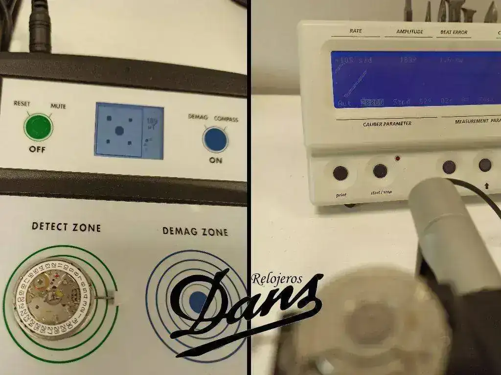

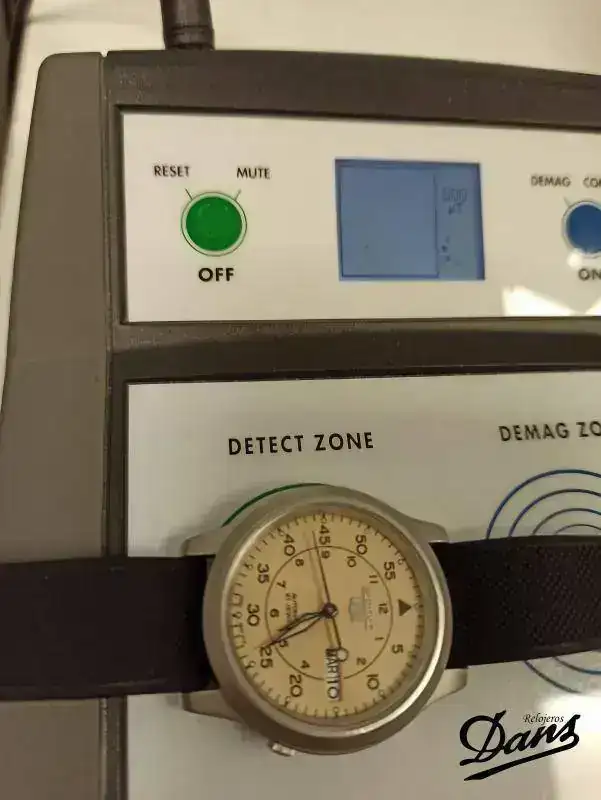

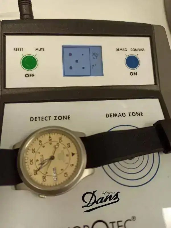

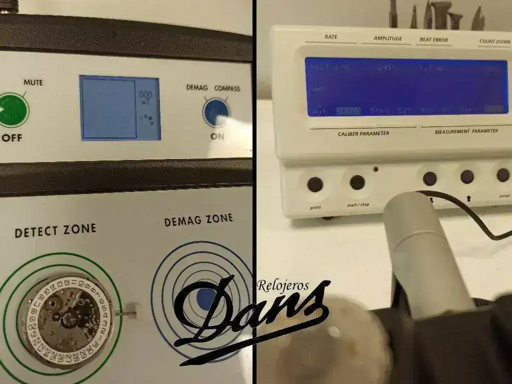

En las imágenes podéis apreciar un reloj que entra magnetizado y como despues de desmagnetizarlo cambian todos los valores en el tester
En estas imágenes se aprecia mejor el efecto del magnetismo en un calibre
Aquí podemos ver como el magnetismo afecta al espiral, es como si se pegase y acortase, por lo que se reduce drásticamente la amplitud de giro del volante y aumenta el adelanto.
Aquí vemos la máquina desmagnetizada, sube amplitud y la marcha se estabiliza (ojo!! esto es una muestra y la máquina está sin aceitar, lo parámetros deberían de ser mejores aun 😛 )
Ver el archivos adjunto 792837Ver el archivos adjunto 792838

Por curiosidad, ¿tienes datos del cronocomparador antes y después de desmagnetizarlo?

No hice fotos ya que también necesitaba una revisión de máquina, pero la amplitud estaba a tope de cuerda a +-130º
