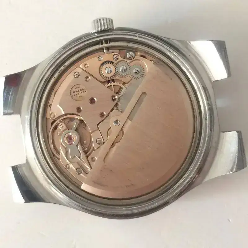

Esta es la foto del calibre de ayer:
Veo que el tornillo está completamente hacia un lado, obviamente no voy a tocar un calibre Omega además estando en garantía.
¿Ese lado del regulador es para compensar el adelanto y ya está en el tope?
Con una aplicación de movil me decía que estaba magnetizado, y lo he desmagnetizado con el típico desmagnetizador azul. Ahora ya el sensor dice que no está magnetizado pero en 20h desde eso, ha adelantado 32s, así que sigue igual.
¿Que creéis que le pasa al pobre? ¿Tengo que aprender a disfrutarlo así, o tiene solución su problema? Es que me encanta el reloj de verdad.

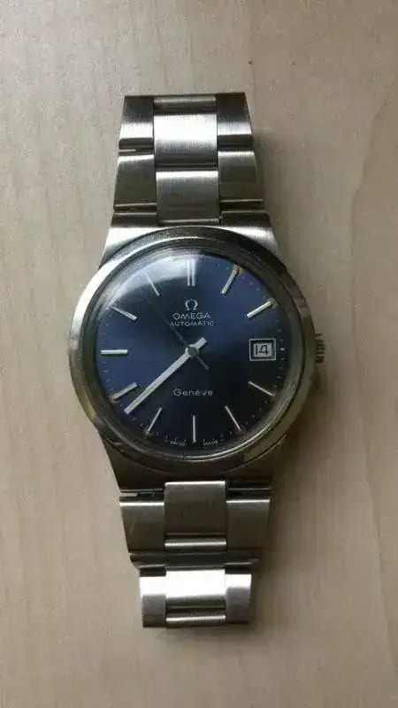

Y otra duda, ¿la esfera es original? Las marcas que tiene no me importan si es original.

Cuando se tiene mucha variación entre las posiciones, el culpable es el eje del volante, necesario cambiarlo, a veces con un simple retoque con la Arkansas se soluciona.
Lo raro es que te digan que no se puede hacer nada más ::Dbt::
La esfera es original pero con el típico destrozo del tritio en esferas azules.

Y el tornillo de la regulación, ¿hacia que lado es para ajustar adelantos y hacia que lado es para ajustar atrasos? no he podido encontrar esta información...

En este calibre si desenroscas el tornillo es para atrasar (en este caso está a tope y no se puede más) y si lo enroscas para adelantar.
Si no lo tocaste y te lo dejaron así, me temo que quizás no le hicieron la limpieza.

Estos calibres 1012/22 son muy precisos (Se diseñaron para competir con el cuarzo). Tengo varios con 1012 y 1022 y tienen una marcha excelente.
Tu calibre se ve en muy buen estado y, sin poner en duda lo que dice el relojero, creo conveniente pedir otra opinión.

No he tocado el tornillo ni me atrevería...
¿Entonces si adelanta 40s, no tiene sentido que esté así?
Por lo que has puesto en la imagen, entiendo que sí tiene sentido que esté así.
En la posición que está:
¿Para hacer que atrase? ¿O para corregir atrasos?

Creo que no te aclaras o yo no me sé explicar.
Cuando un reloj adelanta se mueve la raqueta hacia la posición de atrasar y si atrasa hacia la de adelantar.
Para hacer que atrase y para corregir adelantos y como ya está a tope no sé puede atrasar más, por lo tanto necesita despiece, limpieza y aceitado.
El relojero lo debió de mover al máximo para retrasar y ajustarlo sin desmontar, por eso te comento que no lo desmonto ni limpio.
Espero que te haya quedado claro…8o:popcorn::popcorn:

Muchas gracias por tu explicación y paciencia. Pues sinceramente, no me lo esperaría de ellos, son muy profesionales y prestigiosos, y me dijeron que desmontan el reloj entero para limpiarlo y aceitarlo.
¿Las piezas no se ven limpias? Voy a hablar con ellos... ¿Algún consejo?
A simple vista se ve todo muy limpio, pero la suciedad esta justo debajo de todo esto.
Yo lo llevaría a otro relojero, busca una segunda opinión.

Del calibre y su ajuste ya te han comentado compis que controlan más sobre ello, así que yo me refiero a la esfera y es para tranquilizarte. Además de preciosa es original, así que por ese lado descuida. En esa época Omega y algunas otras marcas (algunas tan prestigiosas como GP) tuvieron problemas con las bolitas de tritio que colocaban para añadir visibilidad a los induces en la oscuridad. Se "desparramaban" y dañaban las esferas, resultando especialmente visible el daño en las oscuras (grises, azules y negras) El tuyo no está tan mal; si vieras los estragos en uno mío que compré NOS y por lo demás esta impecable...
En cualquier caso, un estupendo y bonito Omega :clap:
El que veas las piezas limpias no quiere decir que el reloj esté limpio. Cuando hablamos de limpieza en un reloj se trata de quitar el aceite reseco en los rubís y dejarlos perfectos. Haz caso a los compañeros y pide opinión en otro sitio.

Si te dicen que fue limpio y regulado y que adelante de 30 segundos a un minuto por dia es normal y no se puede hacer nada para mejorarlo.... Cambia de relojero.
Estos calibres de la familia 1xxx fueron proyectados para ir finos finos, tengo un reportaje por ahí de un señor que trabaja en Omega de Rio de Janeiro Brasil y que habla sobre estos calibres, donde dice que estando bien, limpios y regulados no es nada difícil que se mantengan en cosc.
