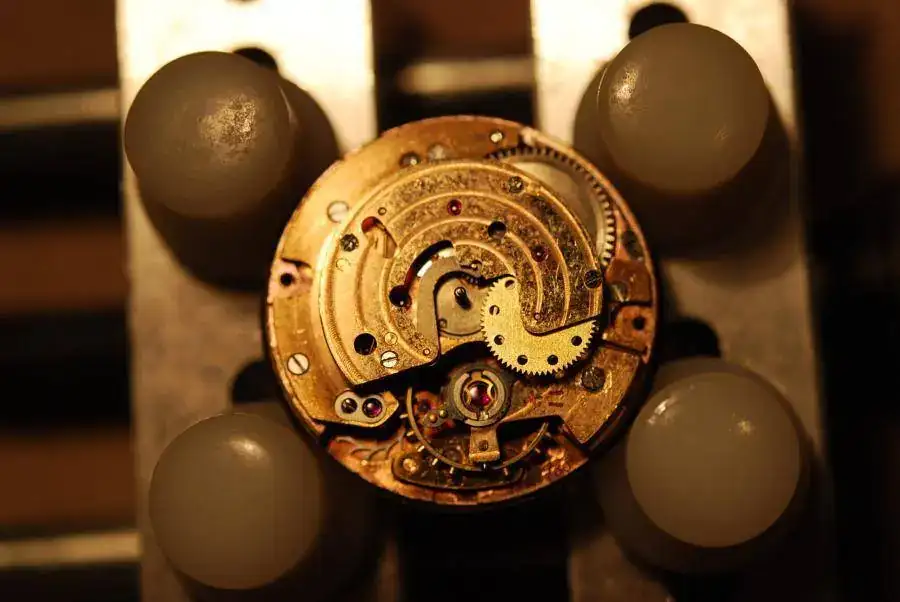

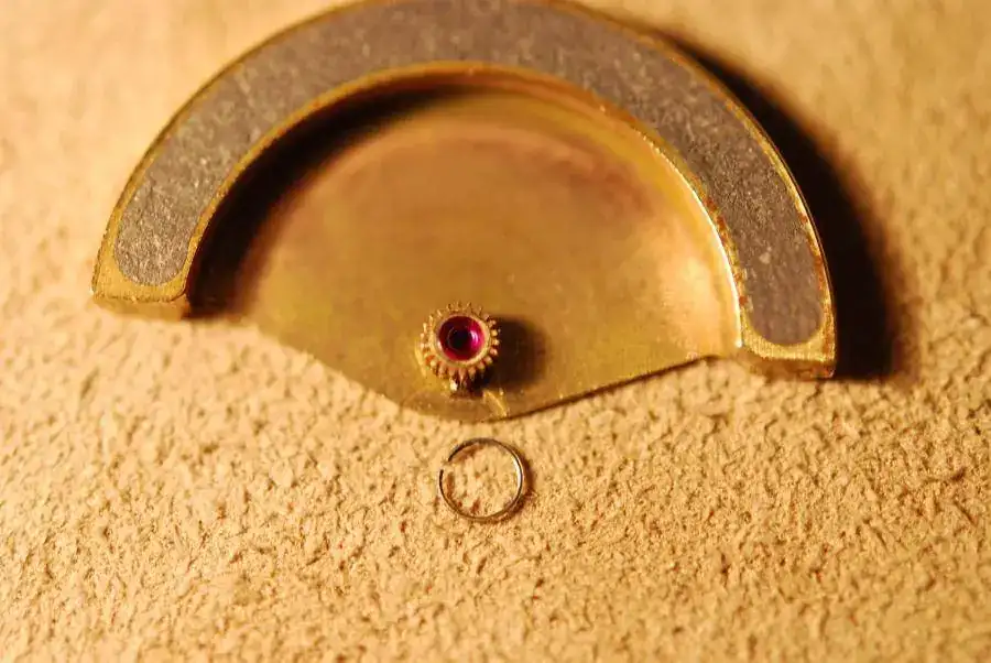

He desmontado el calibre para limpieza y al montarlo me he encontrado con lo siguiente:
El calibre

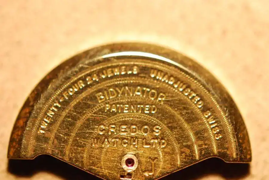

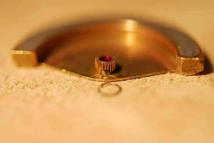

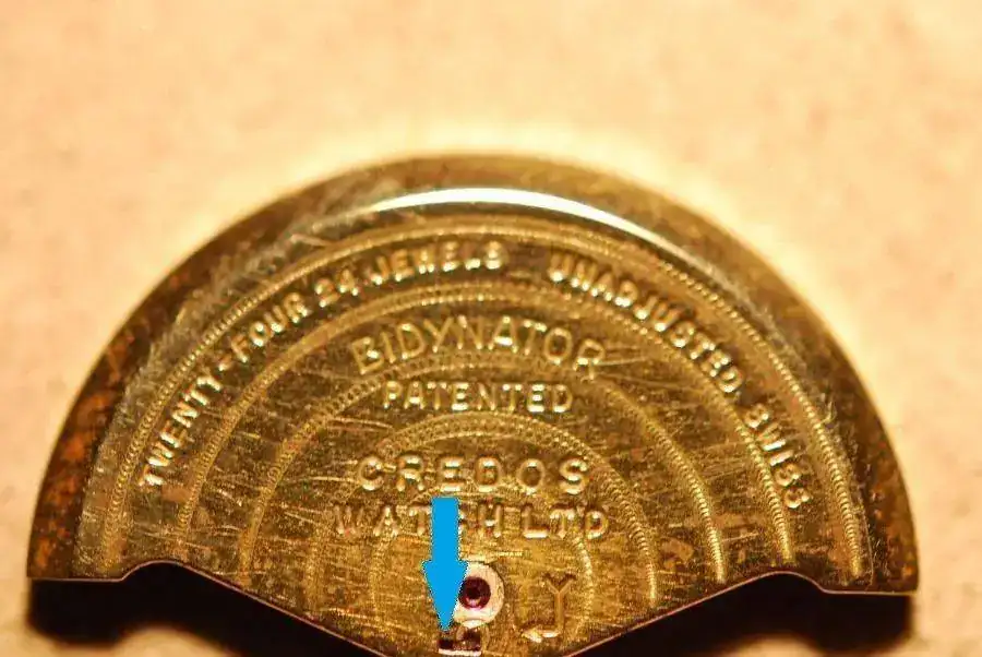

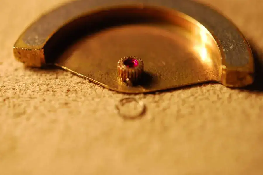

me ha aparecido este anillo que creo que pertenece a la masa oscilante pero no se como va montado
¿Estoy en lo correcto cuando pienso que es la pieza que fija el pasador (que se ve en las fotos) que sujeta la masa oscilante a su eje o es de otro lado?.

No conozco ese calibre, pero yo diria que estás en lo correcto.
Es el muelle o resorte (#1475) de la pieza (#1491) que fija el rotor (#1143) a su eje (#1496).

Pues lo que pasó es que apareció suelto en la pletina al levantar el rotor. El problema después fué que al pulir la masa oscilante (es movimiento visto) se soltó la rueda del rotor y ahora (todavía no lo he intentado) es colocar la rueda en el rotor(va a presión) en la posición correcta para que funcione la dichosa piececita (encaje en la muesca del rotor )y su muelle y quede equilibrado.

Para colocarlo de nuevo
te puede servir la ayuda de un aceitador o un destornillador muy finito,
para hacer presión mientras lo vas colocando, la palanquita - la traba del rotor- en posición de "abierto".
