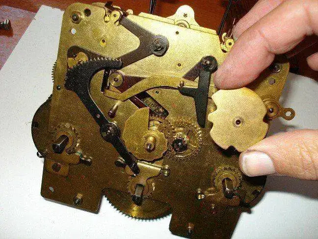

Hola, tengo que reparar un reloj carrillón de cuerda el cual hay que hacerle una limpieza, pero ese no es el principal problema, al extraer la esfera observé que hay una pieza suelta, en concreto es la pieza que se encarga de la sonería de los cuartos, la media y lo tres cuartos y no sé que debo hacer para centrarla y que cuadre todo bien ya que toca completamente desajustado y a lo loco.

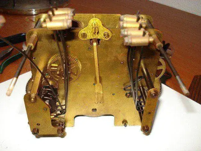

Hola, aqui están las fotos, al estar suelta la pieza que os muestro en la foto, la soneria carrillón se ha descentrado y no toca correctamente.

al no rener una referencia sobre que posicion tenia deberas empezar a colocarla en determinada posicion e ir viendo como va tocando hasta que coincidan todos los toques. Por lo que sé la pieza se fija al eje por medio de un prisionero o tornillo con lo cual no te sera muy dificil encontrarle la posicion exacta. Suerte
En la otra cara, según lo sujetas, habrá un tornillo que la fija al eje que gira solidario a una de las ruedas del tren de soneria. En cada una de las muescas reposará la leva para los cuartos, la media, y las en punto. Te indico las correspondencias editando, con tu permiso, una de tus fotos.
Hola Karlos. El compañero moonhawker no ha podido ser más gráfico y didáctico, pero debes tener la precaución de que la aguja minutera esté marcando el mismo cuarto en el que coloques la leva.

Bien, el pasado fin de semana me puse a ello con este carrillón, después de seguir los consejos aqui descritos muy claramente pude solucionar el problema.
Añadir que centrar la sonería lo realicé con el mecanismo montado en su caja de madera (sin la esfera) pudiendo asi observar cualquier anomalía de forma clara.
