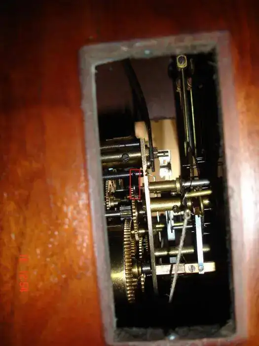

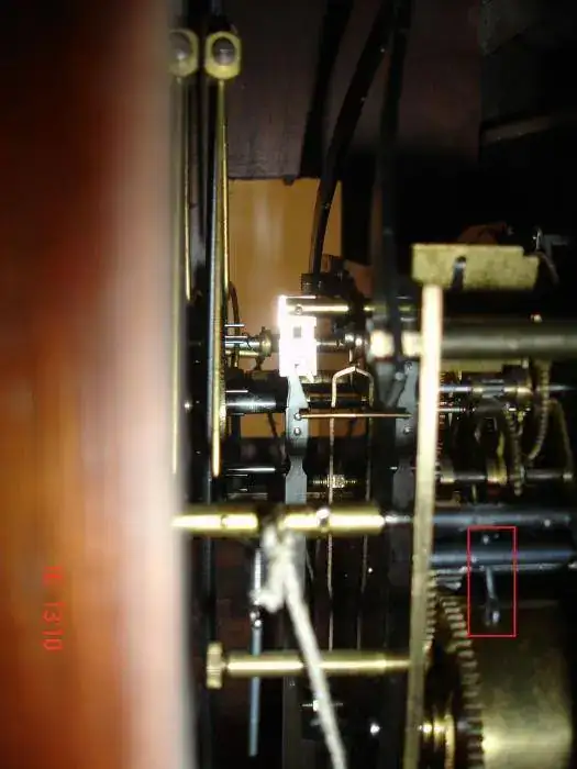

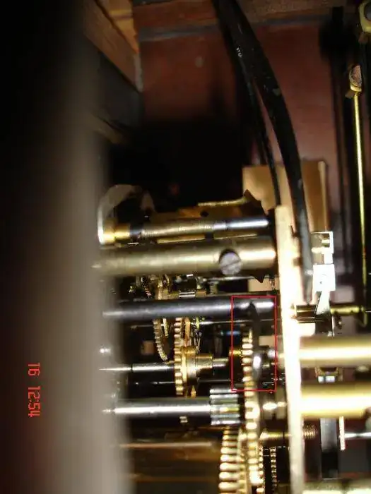

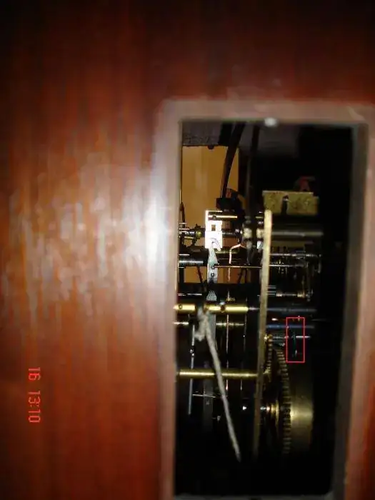

Hola,
les comento lo que me ha ocurrido con un carillón por si pudieran ayudarme:
- el reloj se encontraba parado a las 5:45. Intenté ponerlo en hora pero el minutero se resistía a avanzar; retrocedí un poco la aguja (menos de un minuto) y pudo avanzar sin más dificultad hasta las 6. Sin embargo, no tocó las 6 sino las menos cuarto. Di cuerda al reloj pero desde entonces no ha vuelto a tocar aunque sigue marcando la hora correctamente.
- creo que algo se ha debido de desenganchar o desengranar puesto que si acciono unas palancas (recuadradas en rojo en las fotos) toca perfectamente (en consonancia con la hora); pero claro, solo suena cuando las pulso.
Mi conocimiento de relojes es escaso (por no decir nulo) y, además, no dispongo de herramientas para desarmarlo (no lo haría en cualquier caso). Antes de llevarlo a un relojero quisiera saber si puedo intentar algo para que vuelva a tocar.
Gracias de antemano.

sin duda tendras que retirar la maquinq de la caja y sacar las agujas y el cudrante y ver que es lo que no funciona por rl lado de la leva que hace que funcione la soneria , se puede haber aflojado o trabado algo o sino el sistema que levanta la leva que esta detras del cañon de los minutos como te digo se trabo o se le salio de lugar algun resorte; en fin son varias las cosas que pueden pasar pero no creo que sin desarmar se pueda hacer algo
