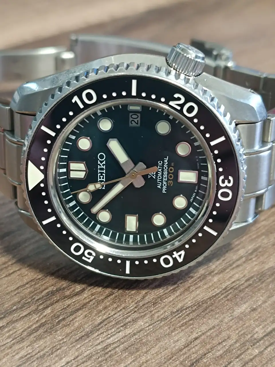

El problema de este reloj es abrirlo/cerrarlo por su caja monobloque, y que como lo lleves a un relojero independiente y por lo que sea fastidie alguna pieza, va a tener problemas para sustituirla porque Seiko solo repara/revisa este modelo en el SAT central de Barcelona, al menos de manera oficial. Para tocar cualquier cosa del movimiento no se puede abrir por detrás como cualquier otro reloj en que se desenrosca la tapa y tienes ahí el movimiento para trastear, si no que hay que hacerlo por "delante", quitando bisel, cristal, agujas, esfera, etc; y eso conlleva un riesgo.
Ahora bien, por lo que he leído en el foro, hay otros SAT Seiko que aunque no están autorizados por la marca para reparar/revisar este modelo sí que lo hacen por su cuenta. Quizás esta sería la opción adecuada para ti, porque si lo envías al SAT central de Barcelona te vas a comer una revisión sí o sí. Por ejemplo, el compañero "atmorte" es SAT Seiko y suele tocar bastante este modelo, aunque no esté autorizado oficialmente por la marca.
De todas formas, tendrías que valorar si te merece la pena todo el proceso de abrir/cerrar este modelo por solo reajustar el desvío que comentas. Si fuese un reloj "normal" pues la respuesta sería otra, pero yo en el caso de este modelo me esperaría a que le tocase revisión y que de paso lo ajustasen mejor.
