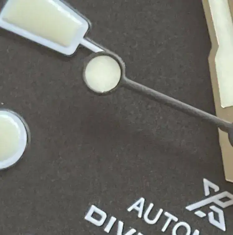

Problema corona Seiko tortuga

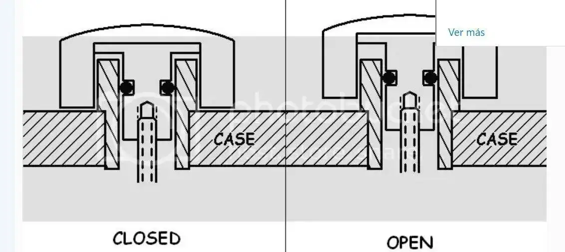

La corona creo que no es bueno dejarla fija sin tocarla, porque te puede pasar como a mí con un CITIZEN, que sólo la desenroscaba cada seis meses (cambio horario) y al cabo de 10 años acabó corroyéndose el tubo y se rompió. Tampoco es bueno apretarla mucho porque en los Seiko la rosca sólo confiere la seguridad de que no se extrae accidentalmente y no añade nada a la estanqueidad, que es proporcionada por las juntas.
Este es el sistema mas utilizado por lo japoneses. Como puede verse es indiferente que la corona esté cerrada o no.

En cuanto al Lumibrite, yo a lo que veo, la verdad es que no le doy importancia...... igual es que en la foto no se aprecia mucho.

Y lo de los acabados o "semiacabados" en tu caso, es algo que los relojes de manufactura mecánica (estos se montan a máquina) no parece que pueda tener mucha solución. Se fabrican saetas a miles, y alguna sale rarilla. Aunque es un símbolo de identificación personal de la pieza. Piénsalo así.
Lo de la corona es lo importante, salvo que empieces a mirar con lupa. En ese caso la cosa ya es distinta.

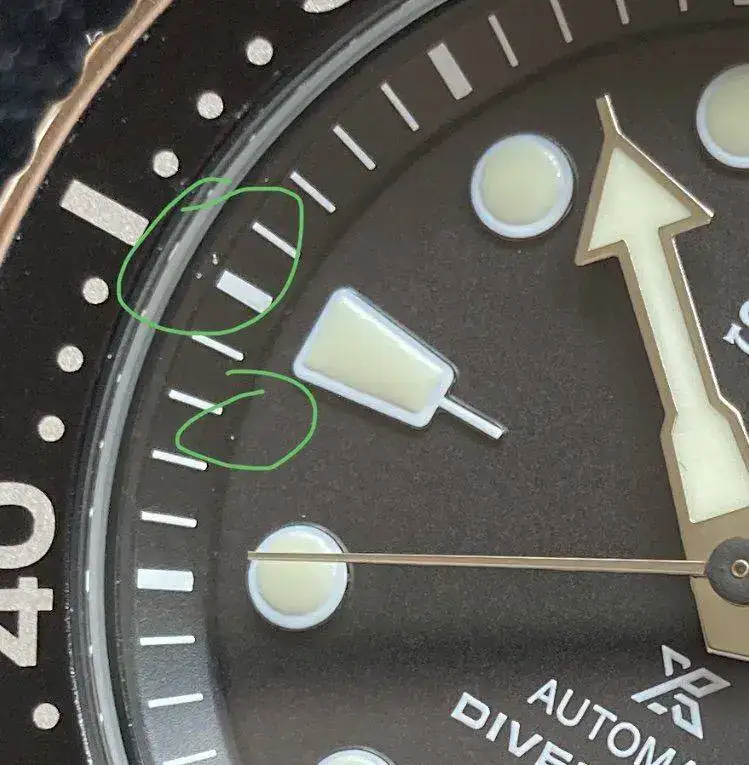

(ACTUALIZACIÓN) 13-04-22
Ya he recogido el reloj. No me han cambiado la corona, solo la han suavizado. Y la mota en el LUMIBRITE del segundero la han quitado. La corona sigue yendo algo dura, pero desde luego nada que ver con el principio (ahí no se movía). Tras insistir a la recepcionista sobre qué es lo que le ocurría al reloj por si a caso estaba manipulando mal el mismo, solo se ha limitado a decir que lo han engrasado.
Ahora tengo otro problema. Cuando observo el reloj de cerca, percibo en el dial que hay polvo en el interior de la esfera que evidentemente antes no estaba. Estoy muy cansado de este tema. No sé si eso entraña un riesgo real para el mecanismo del reloj. No vivo en Madrid capital, lo que me supone un esfuerzo trasladarme en coche hasta el centro de Madrid. Yo ya no sé si soy muy especialito o que, pero el caso es que no me agrada que el reloj tenga polvo por dentro. Adjunto fotos del polvo dentro de la esfera. Y la segunda imagen es la aguja del segundero cambiada. ¿Qué hago foreros?

Buenas tardes.
El polvo en la esfera -esa cantidad- no supone riesgo alguno para el reloj,salvo lo estético.
Me alegro del éxito en tu reparación.
Saludo.

Riesgo, como tal, muy poco, otra cosa es que yo no podría parar de mirarlo mientras eso estuviera ahí.
Dejaría constancia por escrito y con fotos al SAT y cuando te coja más de camino, que te lo quiten, ellos deberían tardar muy poco en hacerlo.

Lo más importante está solucionado, eso si, las motas de polvo no deberían estar ahí (también lo suyo sería verlo en vivo, igual son hiperminúsculas o igual no), mira que yo en casa he cambiado agujas a tres o cuatro relojes y le puse un zafiro a mi Padi... y nunca me ha quedado ningún residuo.

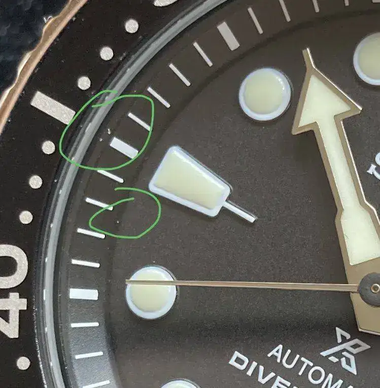

Sobre las motas de polvo, si te molestan vuélvelo a llevar SAT y pide que te lo limpien.
A veces cuando te abren un reloj pasan estas cosas.
