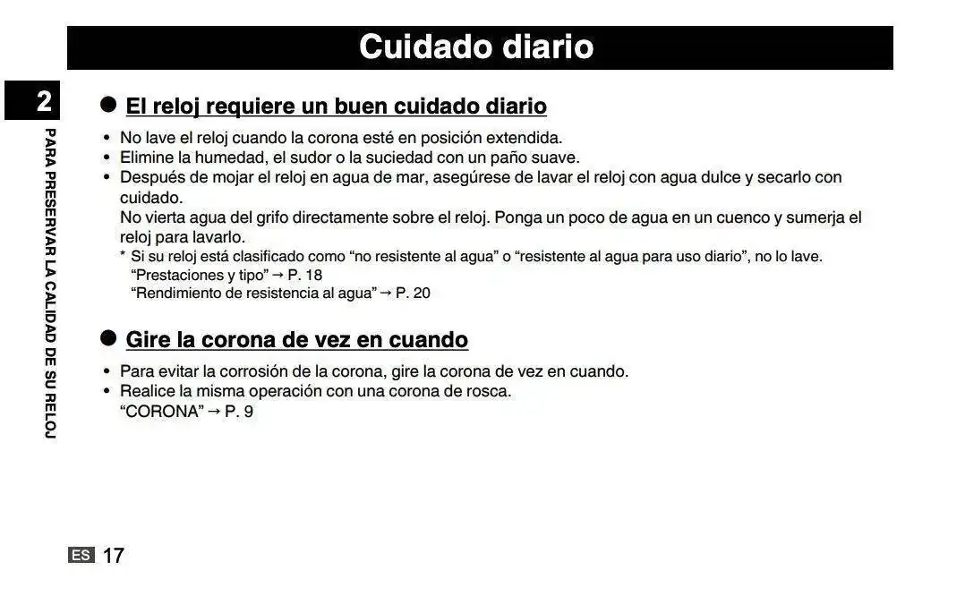

El error de la corona puede ser que sea un error humano por mi parte. Aunque sigo las indicaciones del manual, que literalmente me pone ``presionar y girar en sentido horario).
En el manual del 4R36 no aparece nada sobre mover la corona periodicamente. Pero en el manual del 6R35 de mi SPB143 Sí. Entonces no sé muy bien qué puedo estar haciendo mal. Te adjunto imagen.
Muchas gracias

Hola de nuevo @Akthara . He encontrado una recomendación al respecto sobre girar la corona periodicamente en el manual de mi otro SEIKO SPB143. Es un calibre 4R36. Te adjunto imagen para que lo veas. Espero te ayude.

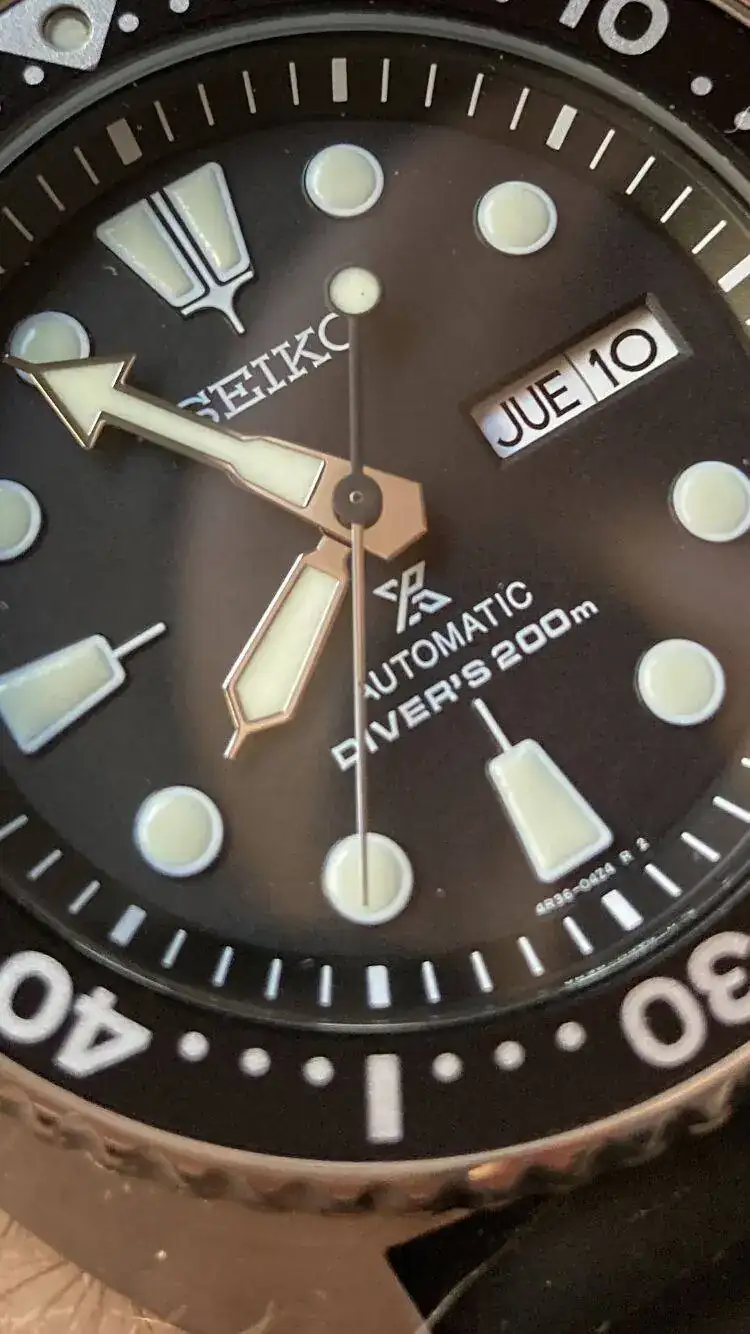

@galunco te adjunto imagen del lumibrite. Es la única foto que tengo más a mano. Se encuentra en el la aguja del segundero. No es algo que sea exagerado, pero a simple vista se puede apreciar. Es algo que creo que por pequeño que sea cuando un reloj es nuevo, al menos para mi, no resulta agradable.
Un cordial saludo

En cuanto al Lumibrite, yo a lo que veo, la verdad es que no le doy importancia...... igual es que en la foto no se aprecia mucho.
Gracias por tomarte la molestia.
Deduzco en esa recomendación, que se haga de forma esporádica para evitar la corrosión, desde luego nada que se haya que tomar literal ni parecido al "cuidado diario" que encabeza la página.
Puro sentido común, y por eso mismo, yo a todos mis relojes de corona roscada siempre les pongo una microgota de vaselina con un palillo en la rosca... especialmente cuido de hacer eso a los divers, algo que además aprendes rápido cuando usas los Vostok.
