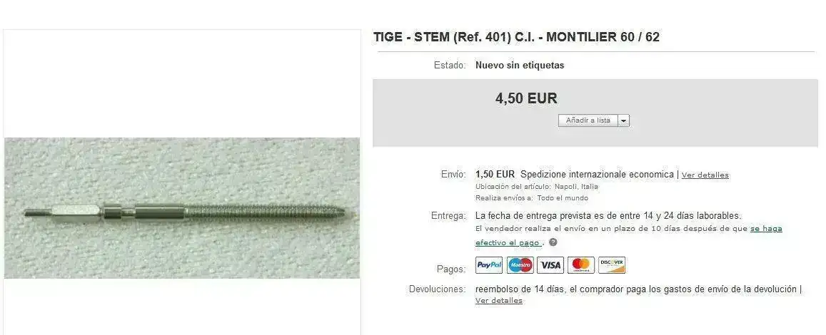

Estoy reparando un Montillier 60 y le faltaba la tija.
Compré la tija en Ebay

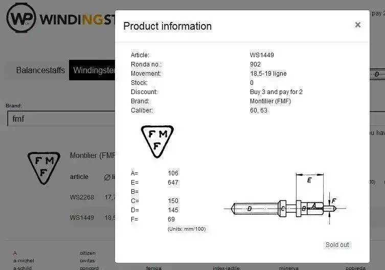

Según windingstems las medidas de la tija serían las siguientes:

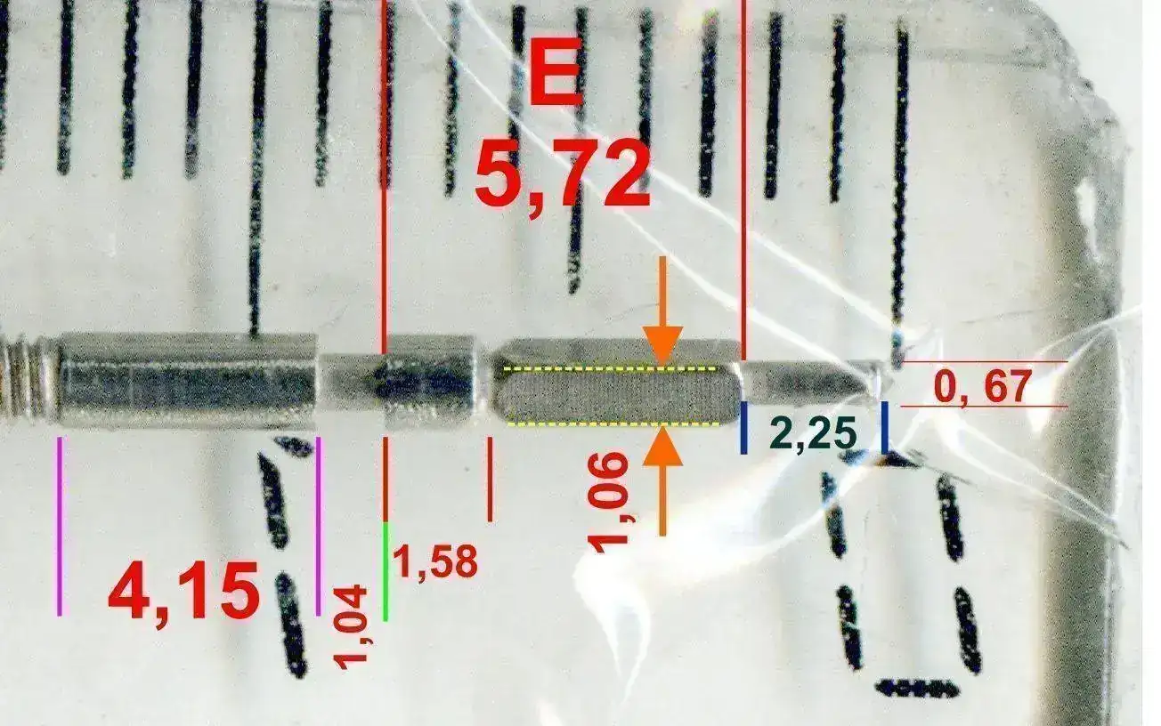

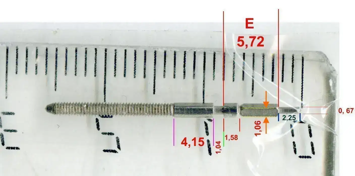

Y estas son las medidas de la tija que me ha venido.
Me hago un pequeño lio al leer las medidas de la web de tijas y no se si se corresponden con las que yo he tomado.
Tengo un problema ya que la tija no encaja con los elementos y estoy un poco extrañado, si la tija es la del calibre, o algo raro pasa
Algún compi que me aclare el tema ???
Gracias de antemano

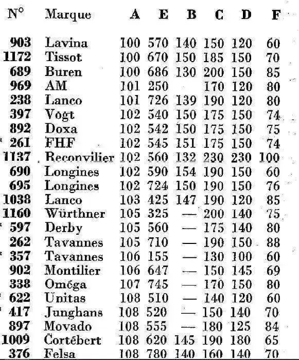

Yo diría que el cuadrado es mucho más corto 5.72 en lugar de 6.47 en el catálogo de Ronda hay las mismas medidas.
un saludo enrico

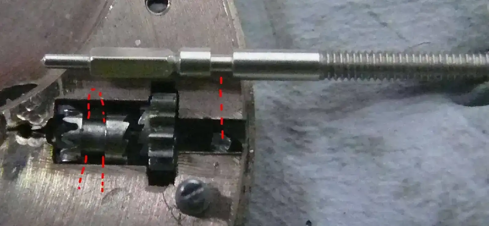

Gracias Enrico, es un tanto corta, pero el problema es aun mayor, ya que el tirete no coge bien el hueco de la tija y esta se sale.
Así que de vuelta al cajón.

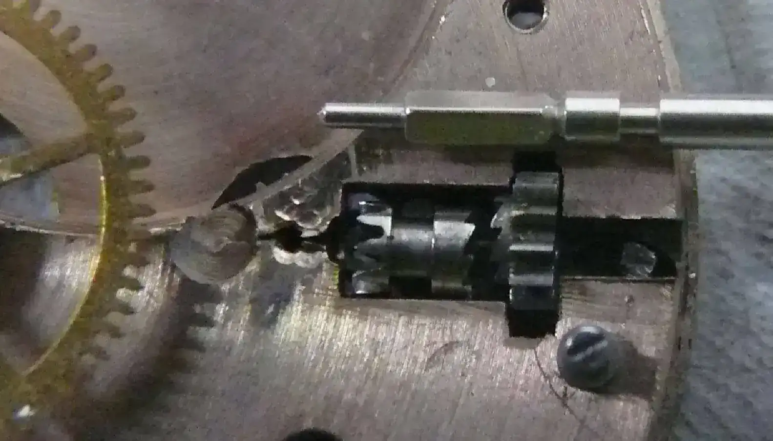

Estoy de acuerdo con Enrico. La parte "E" es corta y no va a dejar que ser efectúe con normalidad las puestas en hora. El pivote final no entra en su alojamiento del todo, con lo que la tija puede estar inestable cuando las movemos. Y las parte "C" tiene el mismo grosor que pa parte "D" con lo cual en saliente del tiret engrana en la entalladura pero no permite que la tija quede fija y no se salga.
No se si me he explicado bien. Sí no es así lo vemos otra vez. En cualquier caso esas tija no te sirve...

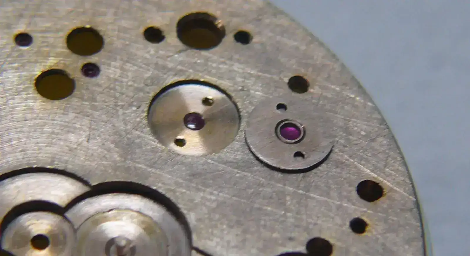

No Julio, no he podido resolver el tema de la tija. Pero hay otro problema.
El eje está un poco tocado, y aunque en reposo el volante funciona, cuando se mueve se para, posiblemente porque uno de los pivotes esté un poco corto al estar tocado.
Así que me temo que dejo aparcado el proyecto hasta un futuro lejano....

cuando vi el calibre me enamoró la terminación y parecía que el eje estaba sano, aunque cuando tiene mucha suciedad no te puedes fiar, como es el caso

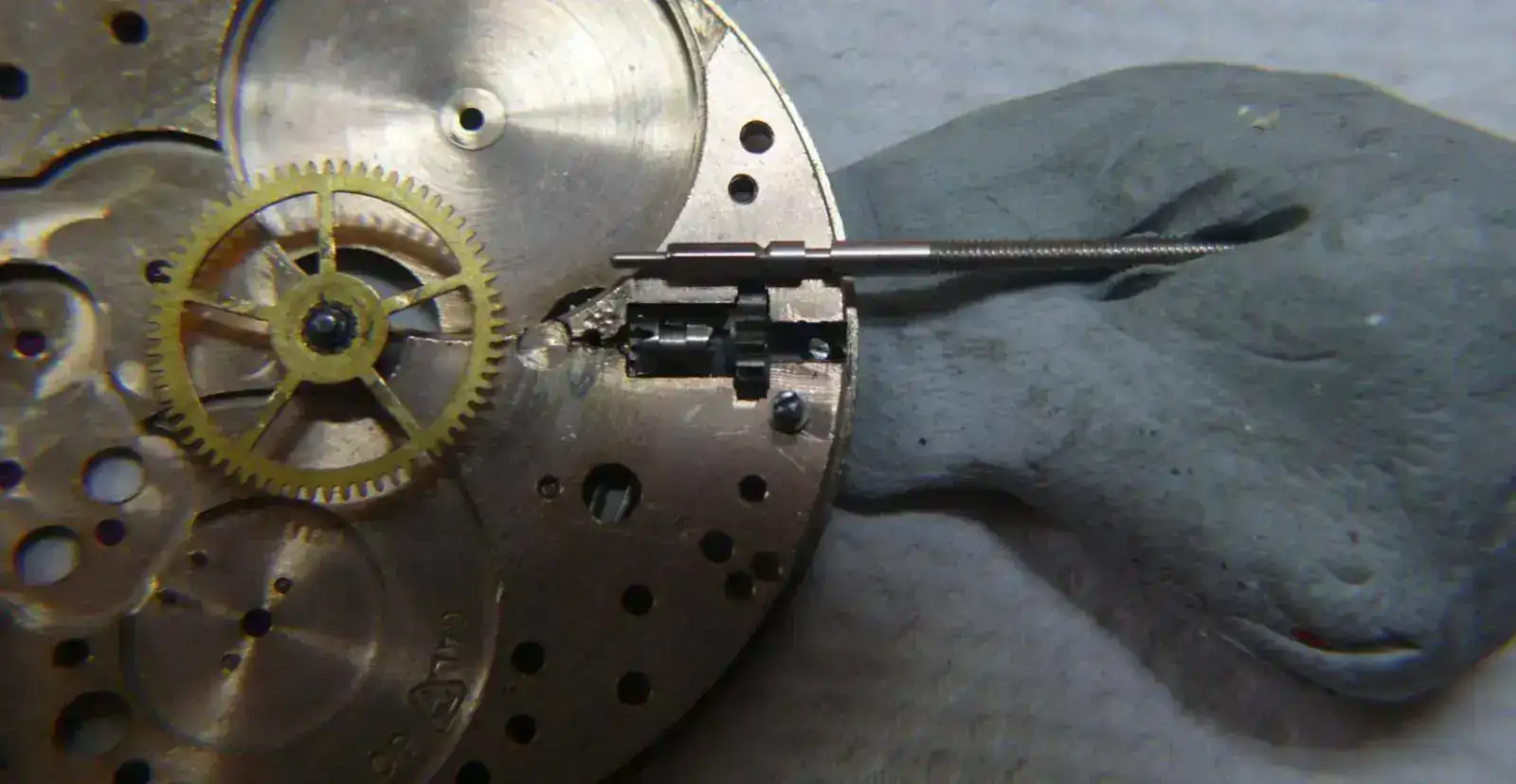

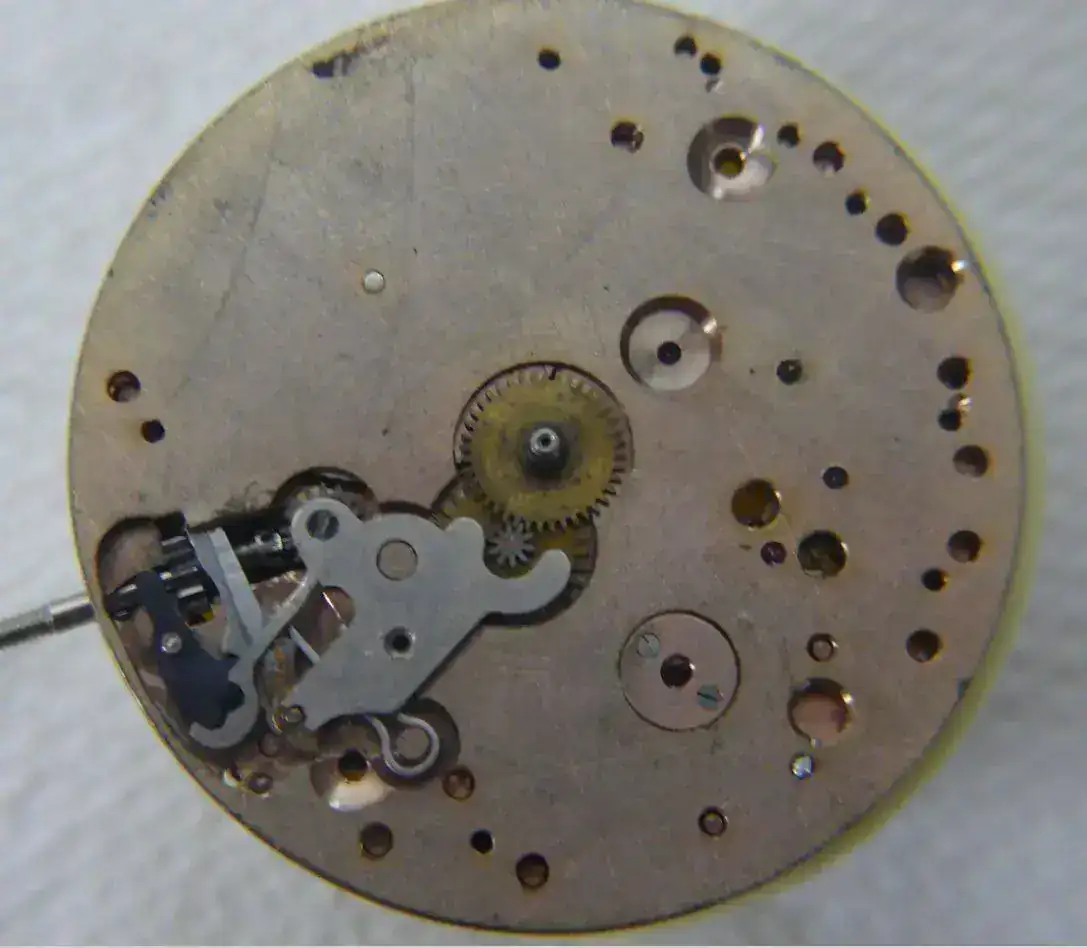

El resorte del tirete tenía roto el tornillo dentro de la pletina
Pero pude sacarlo y poner un nuevo tornillo.

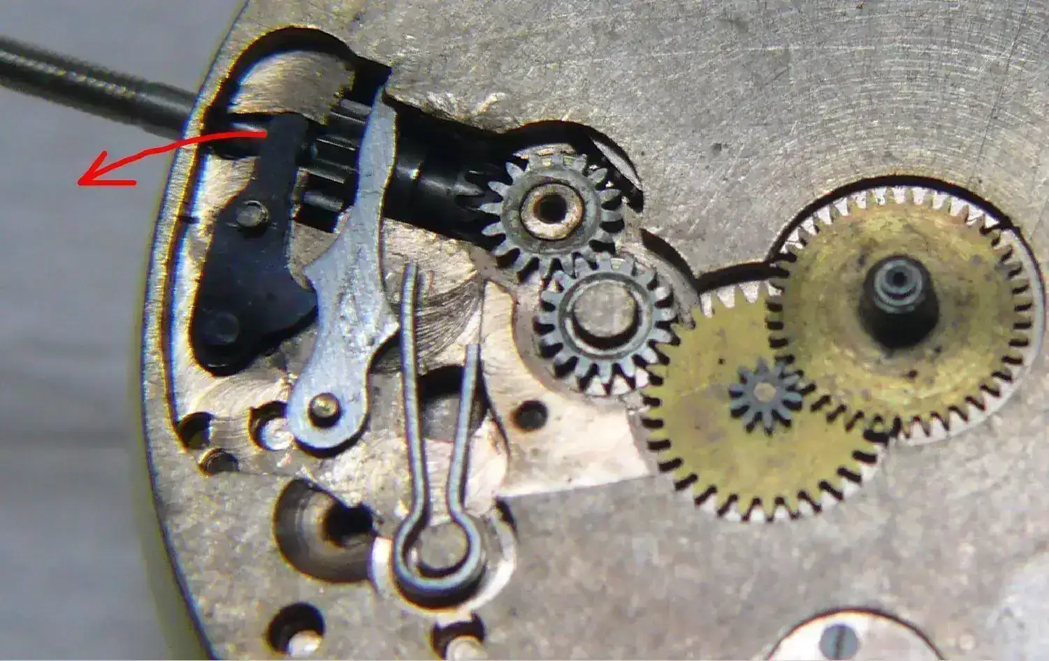

Como ves la tija al tirar del tirete, este hace un pequeño giro, lo puedes ver en la salida del calibre...
Y como la tija es corta no engrana bien en el hueco
Lo limpié para ver si lo podía poner en funcionamiento
Pero la zona cuadrada de la tija le falta un trozo, a parte como ves, la zona donde ancla la tija está rota y la han machacado chapuceramente

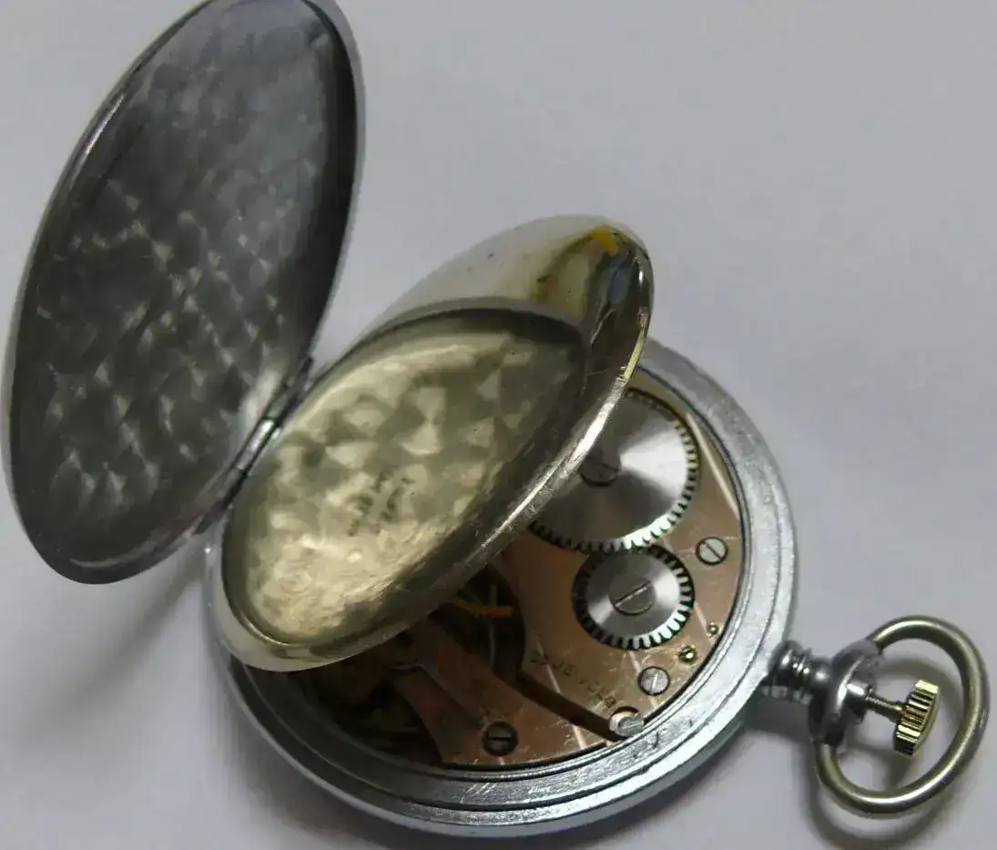

aunque la caja no es de plata, está en muy buenas condiciones

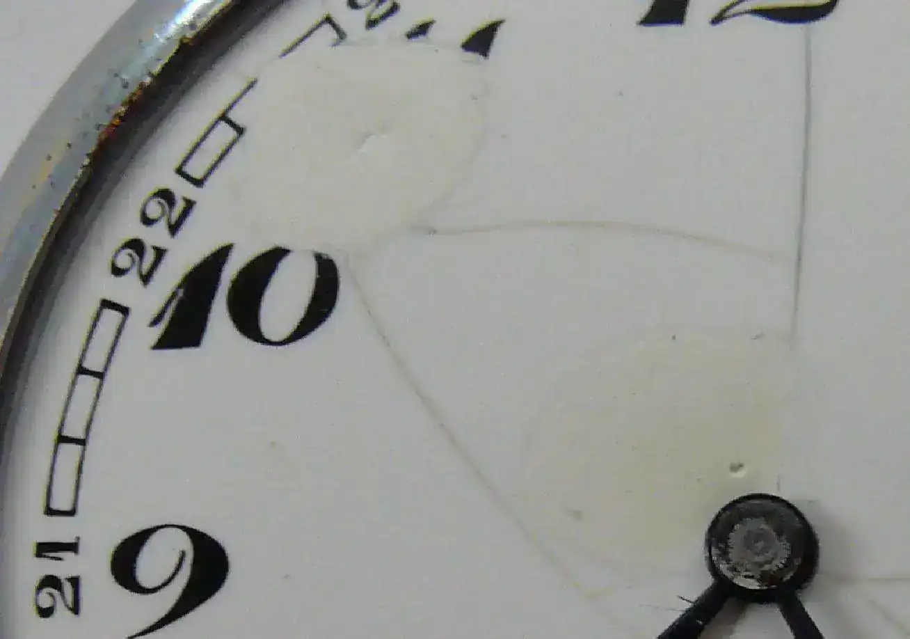

La esfera me ha servido para ir probando algunas técnicas con mejor y peor éxito
Se me estropeó porque al final de di al estuco que había conseguido dejar brillante una capa de pintura al alcohol y me modificó la estructura del estuco...
Tengo que seguir practicando técnicas
La contratapa creo que tiene algún cromado espejo porque brilla que da gusto
