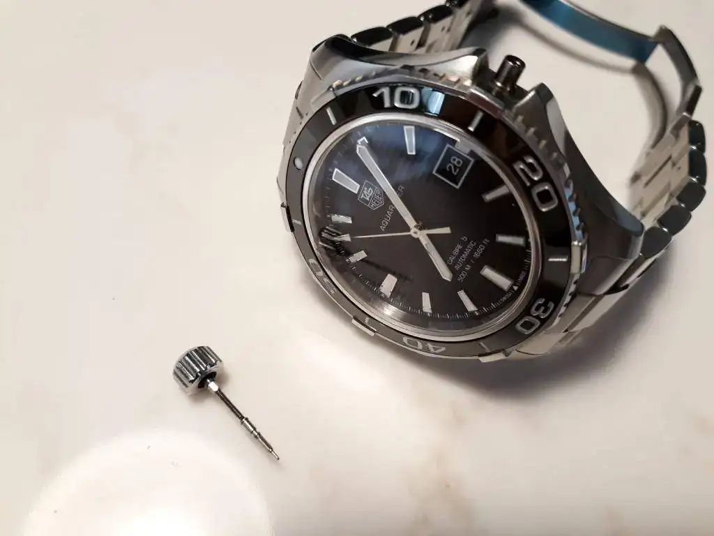

Buenas tardes.
Necesito la ayuda de los profesionales o expertos en Tagheuer.
Hoy por la mañana cuando me pongo a darle cuerda a mi Aquaracer 500m cerámico, me quedo con la corona y tija en la mano.
Es un reloj que me he puesto muy pocas veces desde que me lo compre y menos aun que lo desenrosco para darle cuerda y/o ponerlo en hora.
No se que hacer, pues el reloj no esta en garantía ya, pero como creo que es un problema muy común en estos relojes, me gustaria saber si la marca se hace cargo del problema.
Si la intento volver a meter, la corona rosca, pero al volver a desenroscar se sale de nuevo sin poder hacer el cambio de hora ni de dia.
Ilustro con foto:
No me parece normal en un reloj de un precio ya considerable tenga este tipo de problemas, pero bueno, espero que alguien me pueda decir algo al respecto.
Por lo poco que se, el Sat de Tagheuer es bastante competente.
Muchas gracias

El arreglo puede ser desde muy fácil (abrir el reloj e insertar adecuadamente la tija) a algo más complicado ( levantar dial, agujas y calendario).
En cualquier caso accesible para cualquier relojero porque me extrañaría mucho que tenga algo roto.

Hoy me han dado el tag 500m cerámico.
Le cambiaron el tiret y ya de paso juntas nuevas.
Total 95 euros.
Total 95 euros.
Para eso hay que desmontar toda la parte del dial así que asegúrate de que no han marcado las agujas en la manipulación.
Sí, tanto las agujas como el dial pueden sufrir deterioros visibles si la manipulación no es adecuada.
Miraré luego con buena luz y la lupa si están perfectas las agujas y el dial.
¿Nos podrías decir donde has hecho la reparación?
